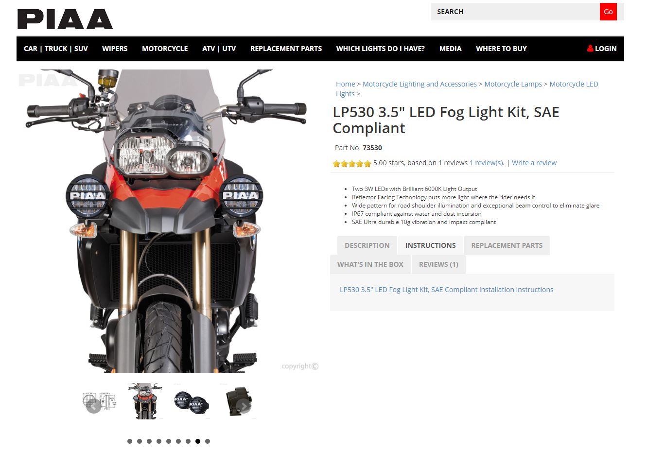

Servus beinand,
ich hoffe ich wärme hier kein bereits besprochenes Thema nochmal auf.
Ich würden gerne meine bereits vorhandenen BMW LED-Zusatzscheinwerfer an meiner 2019-R1250GS-HP um zwei PIAA LP530 Nebelscheinwerfer erweitern.
Ist es möglich auf einfachem Weg, diese per einem passenden Kabeladapter Baum zu erweiteren?
Wenn ja, gibt es einen solchen Erweiterungskabelbaum irgendwo konfektioniert zu kaufen?
Oder gibt es dann Probleme über den CanBus, das eine zusätzliche separate Verkabelung (mit eigenem Relais und Schalter) deshalb dann unumgänglich ist?
Vielen Dank, vorab für Eure Unterstützung.
BG
Manuel
