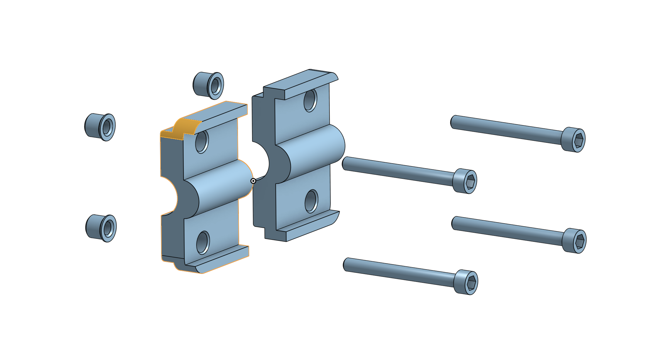

Projekt BMW Navi-Halter Zentrierung:
Wer schonmal versuchte hat den Bildschirm des z.B. CRN zum TFT zu zentrieren wird schnell eine seine Grenzen stoßen, da dass Navihaltergehäuse von BMW dies nicht vorsieht bzw. die Bewegungsfreiheit vom Bügel limitiert wird. Hierzu habe ich einen kleinen Adapter entworfen, welcher den Navihalter 8mm vom Bügel abhebt und somit wieder eine Einstellung des Bildschirms im Winkel auf dem Bügel gewährleistet. Hierzu werden dann lediglich längere Gewindebolzen M4x40 benötigt. Die 4 Nupsi´s decken dann nach Montage die überstehenden Gewinde auf der Rückseite ab.

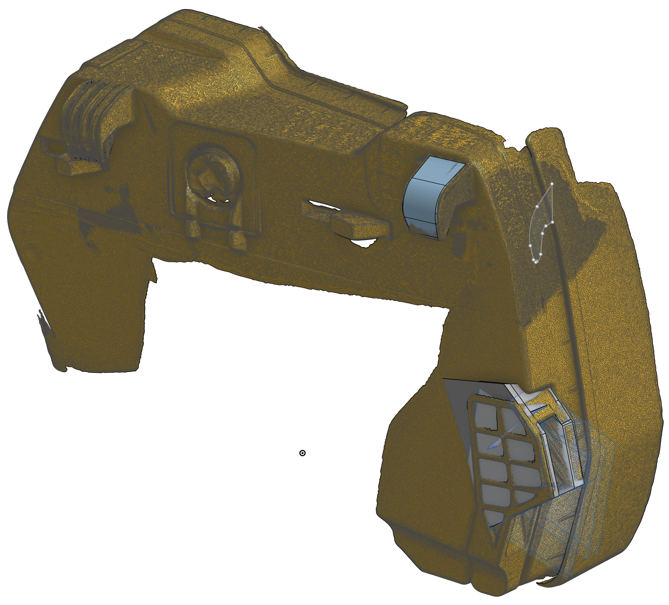

Projekt BMW Kofferträger Adapter zur Nutzung einer Seitentasche (z.B. SW Motech SLC-System) am original Kofferträger:
Ich will hier versuchen einen Adapter zu erstellen mit welchen ich für den Tagesausflug mal ne kleine Seitentasche am originalträger zu Montieren. Das ganze soll dann soll schnell abnehmbaren wie ein Variokoffer. Das ist aber noch in einer ganz frühen Phase.
