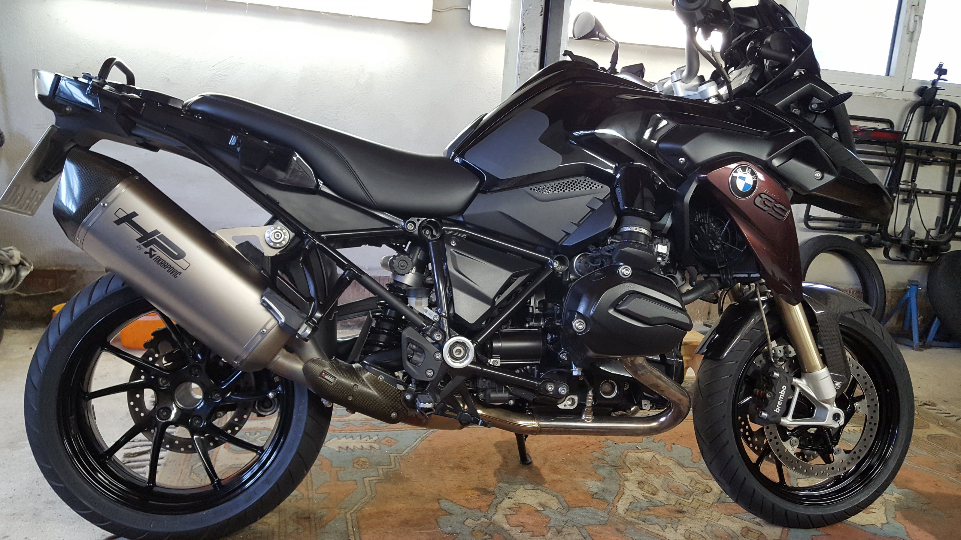

ich schreib auch mal was... sowohl als auch.

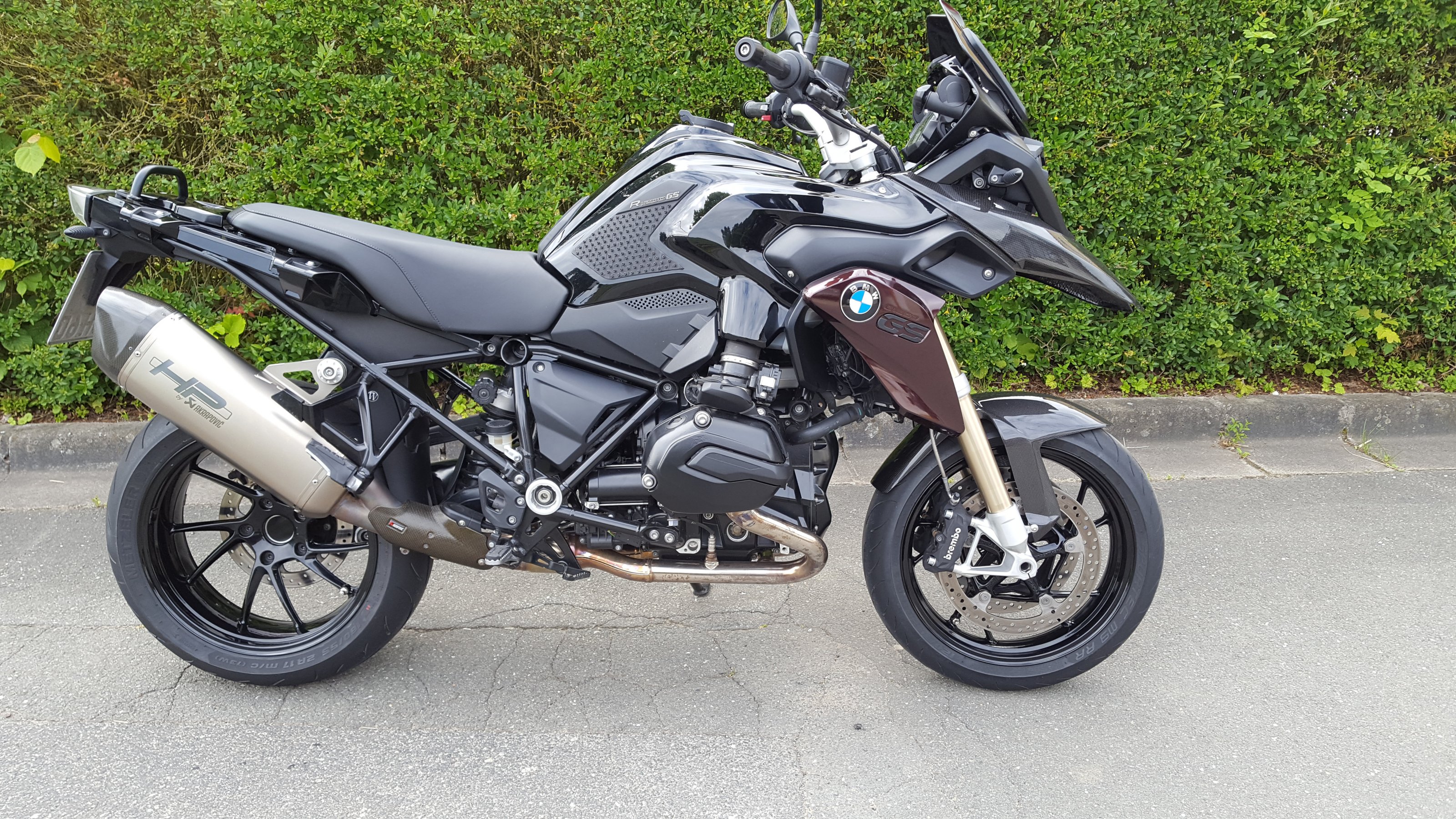

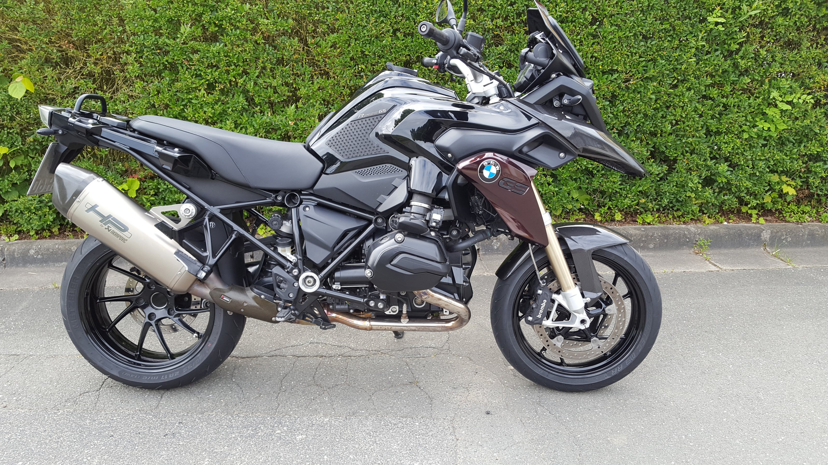

Also, meine fordere Felge habe ich schon schwarz lackiert bekommen.
Da sie sehr gut lackiert wurde, habe ich nur meine hintere Felge pulvern lassen.
Zunächst mal ist kein Unterschied sichtbar, allerdings wird die gepulverte Felge etwas matt (ich putze nach jeder Fahrt das Moped) was allerdings nur dann auf fällt, wenn man nach dem Putzen genau hin schaut. Leider habe ich in der gepulverten Felge schon ne kleine Macke durch Steinschlag. Die vordere Felge ist noch top.
Ich habe mit dem Felgensatz seit Frühling bis jetzt 9500Km gemacht.
Soll heissen, ne gut lackierte Felge, ist nicht zwangsläufig schlechter, als eine gepulverte und umgekehrt...
Die Kosten halten sich da auch in der Waage, sofern man Qualität möchte. Sparen sollte man hierbei aber nicht.
Der Ärger über eine schlecht lackierte, oder gepulverte Felge ist größer und dauert länger, als die Freude über den billigen Preis. :unsure:
hab ein Bild, wo man beide sehen kann... vorne lackiert, hinten gepulvert.

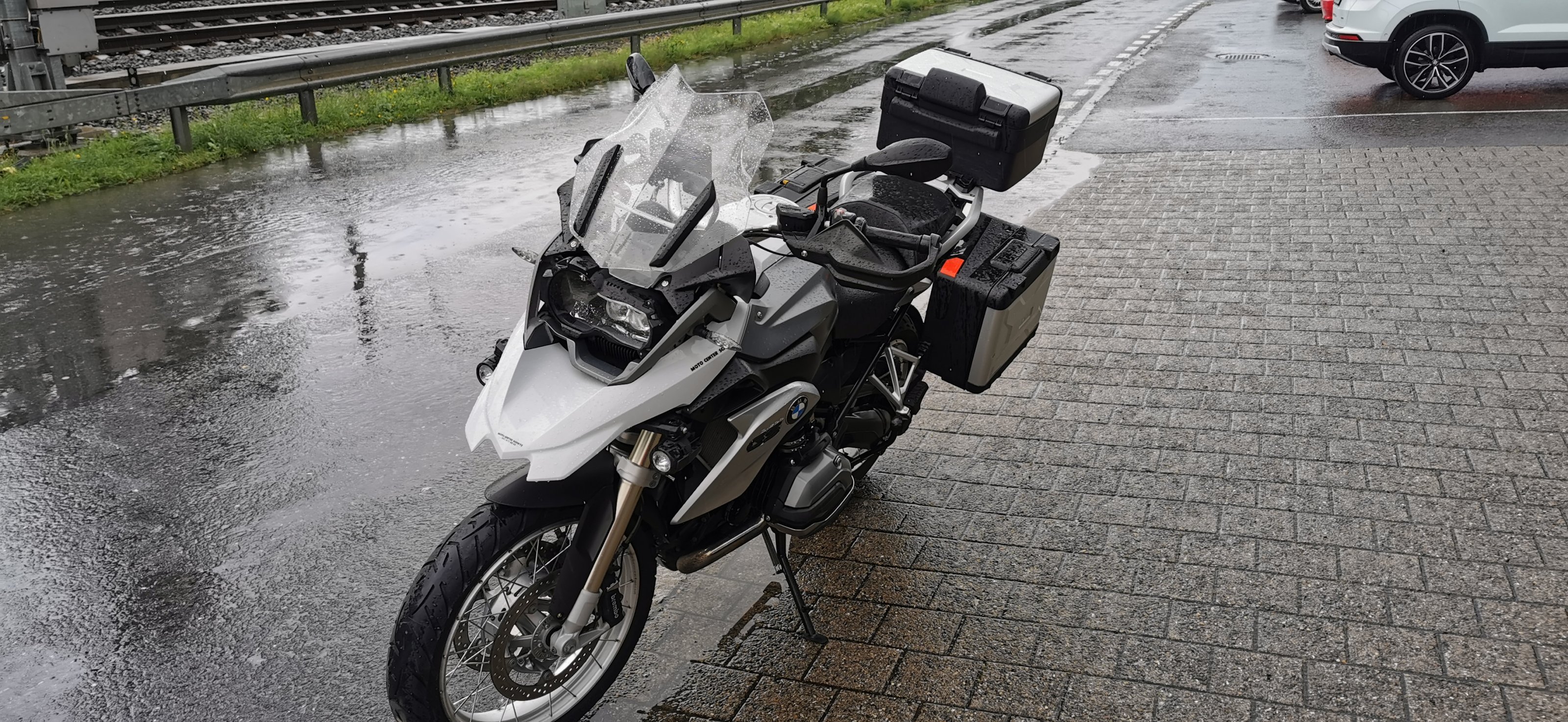

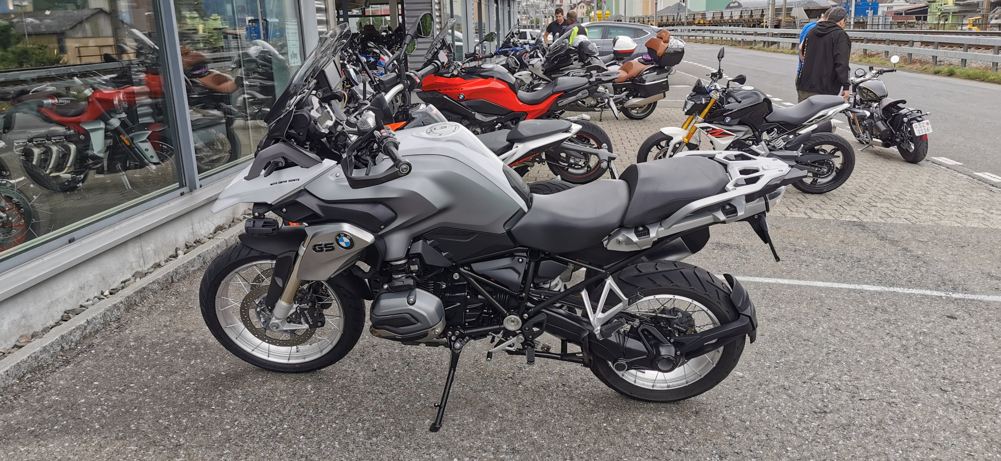

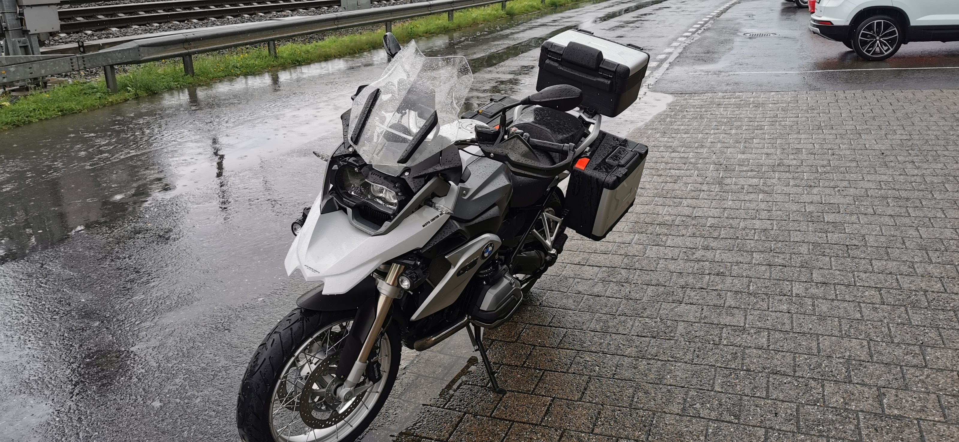

Stell mal bitte ein Bild deiner silbernen Felgen rein. Ich hege den Verdacht, das es sich um verchromte Felgen handeln könnte.
Gruß Brauny
Nexum
Nexum
28.08.2020
14
R1200GS LC
Hi Brauny
Gerne Stelle ich ein Bild von meinem Baby hin...
Mal schauen was dabei rauskommt.
Grüsse Mehmet

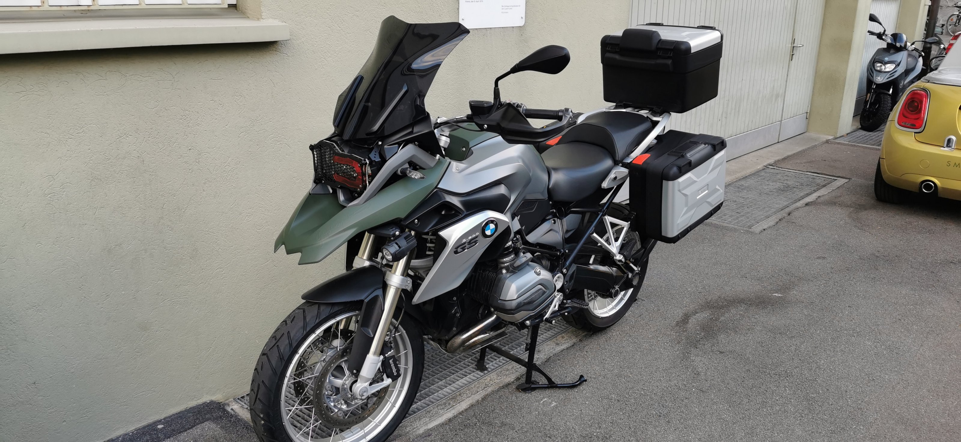

Ja farblich passt das so gut. Ich mochte den R1200GS ADV Militär grünen look. Sieht toll aus. Man sagt ja, der der Haare hat möchte eine Glatze. Derjenige mit der Glatze will Haare.... 😁😁😁😁

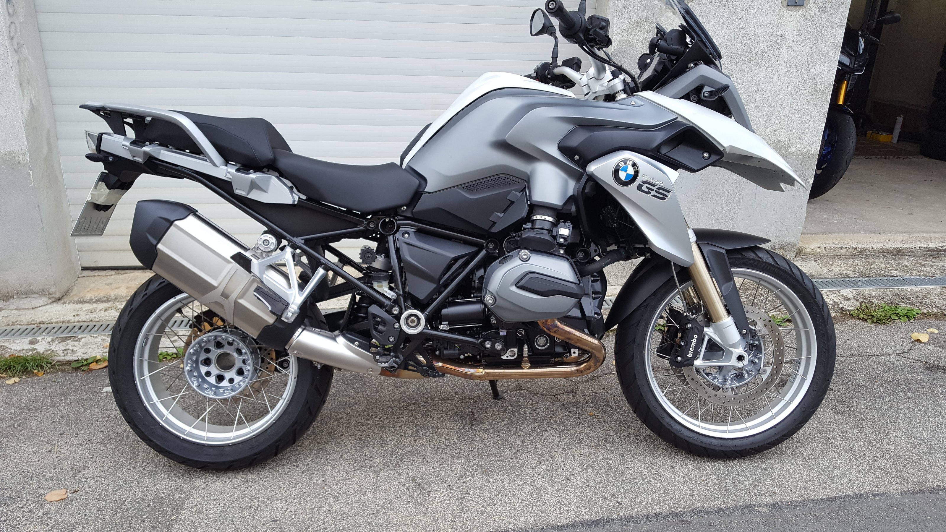

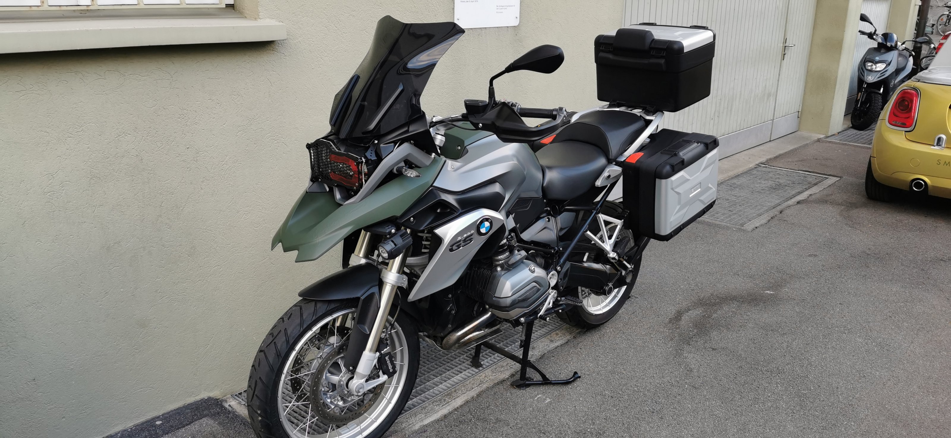

1. So sah meine auch mal aus...
2. So sieht sie aktuell aus, frisch geputzt...:rollleyyes:
Hi Dreyka
Sieht echt schön aus. Du hast das Bike lackiert. Ich hingegen habe mich fürs Folieren entschieden.
Aktuell mit 3 Teilen sieht das gute Stück schon ganz anders aus.
Sturzbügel kommen noch. Die kleine silbernen Verkleidungen mit dem BMW Logo hätte ich noch machen können. Werde ich vielleicht morgen gleich mal vorbei bringen.
Mal schauen.
