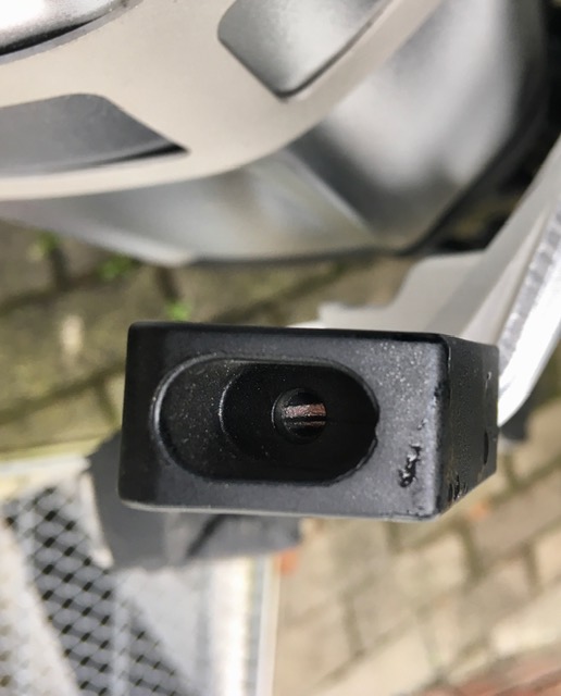

Hallo, wie bekomme ich die Kappe beim Fußrastenhalter für der Vario Koffer ab ????
Danke für eine Empfehlung
Eine kleine Schraube ist da nicht
,Anhang anzeigen 415209

sufu schon einmal bemüht? mit einem schraubendreher rein und runter ziehen.

Hallo Micha,
hatte meine vor 3 Wochen entfernt.
Auf einer Seite der Kappen ist ein kleines Loch wo eine Art Halbkugel zu sehen ist,
das ist die ganze Halterung.
Auf der Seite musst Du durch die offene Seite der Kappe ganz vorsichtig mit einem Schraubendreher rein und die Kappe von dieser Halbkugel etwas anheben und sie runterziehen, geht bissl schwer, aber es geht.
Hoffe die Beschreibung kann dir helfen.
