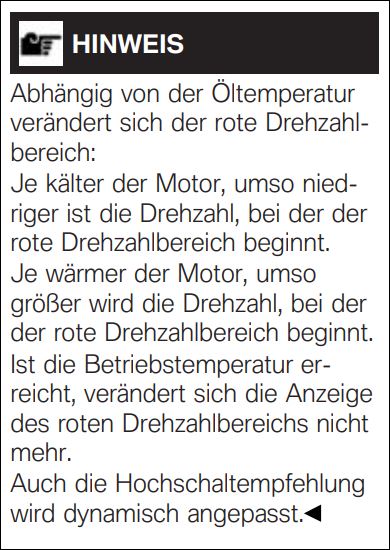

Die Bedienungsanleitung beschreibt es folgendermaßen:
Abhängig von der Kühlmitteltemperatur verändert sich der rote Drehzahlbereich: Je kälter der Motor, umso niedriger ist die Drehzahl, bei der der rote Drehzahlbereich beginnt. Je wärmer der Motor, umso größer wird die Drehzahl, bei der der rote Drehzahlbereich beginnt. Ist die Betriebstemperatur erreicht, verändert sich die Anzeige des roten Drehzahlbereichs nicht mehr.
So schnell wie das geht, kann hier meines Erachtens aber nur die Wassertemperatur herangezogen werden. Das Öl wird dann gerade mal zarte Körpertemperatur haben. Ich finde es überdies echt schade, dass bei einem Motorrad mit so viel Elektronik und sonstigen Gimmicks, so was elemtares wie die Öltemperatur nicht angezeigt wird.
Du scheinst eine andere Version der Bedienungsanleitung zu haben.
Dort steht nicht Kühlmitteltemperatur, sondern Öltemperatur. Und diese ist gekoppelt mit der Zunahme des Drehzahlbalkens. Dieses setzt BMW bei Erreichen der 9000 U/min gleich mit der Betriebstemperatur, unabhängig irgendwelcher Außentemperaturen.
Die Kühlmitteltemperatur kann hingegen jederzeit über „Mein Fahrzeug“, genauso wie die Außentemperatur, abgelesen werden.
Gruß Brauny
