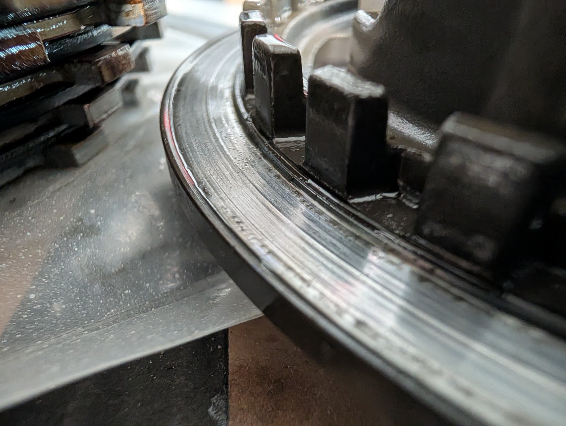

Ich hatte auch schon eine defekte Kupplung 30k. Die Druckplatte war eingelaufen. Hier laufen die Reibscheiben gegen beschichtetes Alu, wieso auch immer. Ist einfach zu wechseln inkl. Satz neuer Reibscheiben.

Da hast du dann aber die Druckplatte gleich mitgetauscht?
