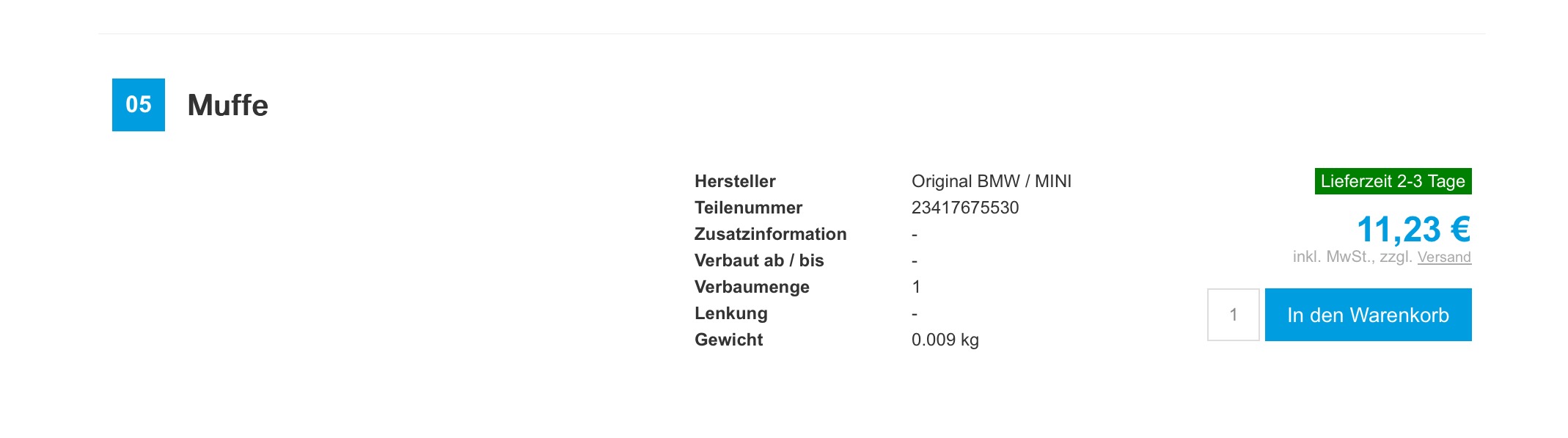

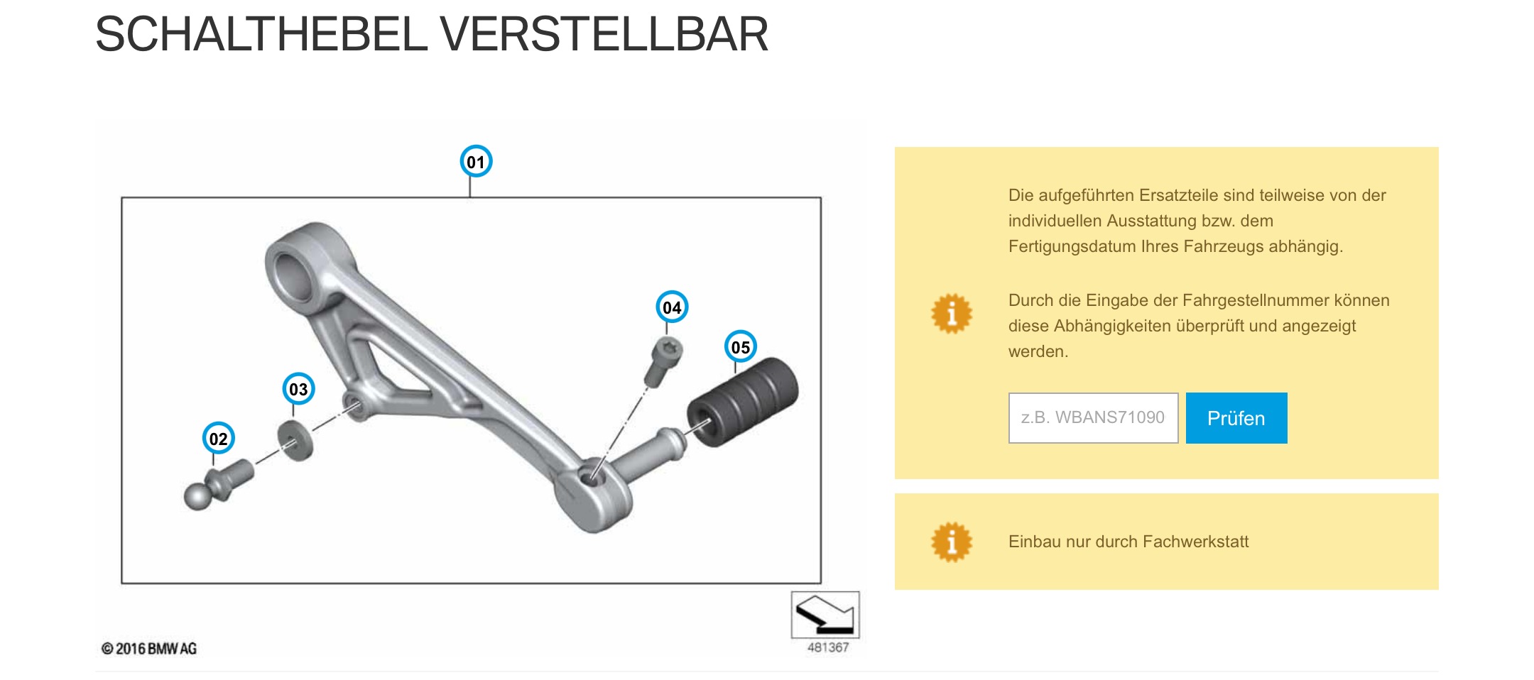

Scheint irgendwie nicht sicher, dass man diese Muffe neu kaufen kann... Der verstellbare Schalthebel von BMW wäre damit obsolet geworden... nicht mal zwei Jahre alt das Teil.
Die sogenannte Muffe ist es nicht (nur), was Du brauchst, sondern das Ding, auf dem die - vermutlich ebenfalls verschwundene - Gummimuffe Platz findet, nennt sich bei BMW Motorrad "Trittstück".
Ich habe nicht im ETK nachgeschaut, ob es das einzeln gibt, aber laut der obenstehenden Dokumentation muß man den kompletten Schalthebel kaufen, oder sich ein solches Ding in einer Dreherei oder ähnlich "schnitzen" lassen, bzw. bei einem alternativen Hersteller suchen, ob es dort etwas passendes gibt (z. B. Gilles Tooling).
Im Ersatzteilprogramm von BMW Motorrad gibt es Modelle, die solche Trittstücke nachkaufbar aufweisen (z. B. HP2 Sport). Eventuell paßt davon etwas?
P.S: Der Preis für diese Gummimuffe als Originalteil von BMW Motorrad grenzt übrigens an Wucher!

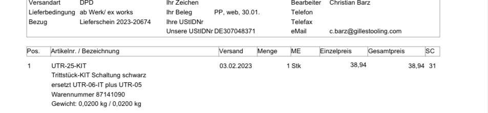

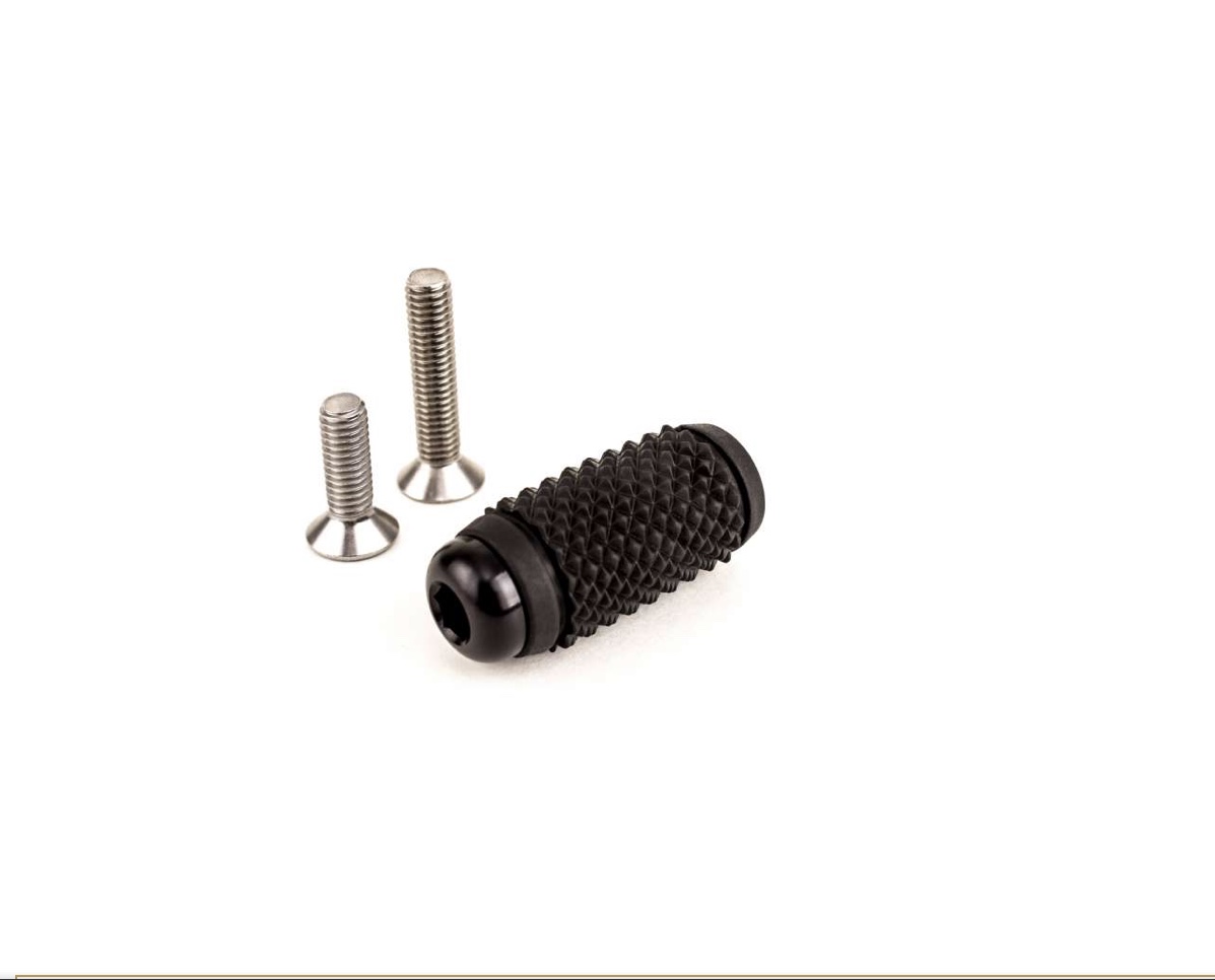

Vielleicht hast Du ja Glück bei Gilles, mein Ersatz- Trittstück habe
ich dort auch gekauft.
LG Andreas
Danke für den Hinweis. Das könnte ja passen, da die Schalthebel von BMW ggf. von Gilles stammen, Leider steht die Größe der Schraube nicht dabei.
Schau Dich mal auf deren Website (bei Gilles Tooling) um. Die haben dort (nicht nur) für diese Trittstücke sogar Maßzeichnungen mit sehr detaillierten Angaben! Das ist geradezu vorbildlich.
