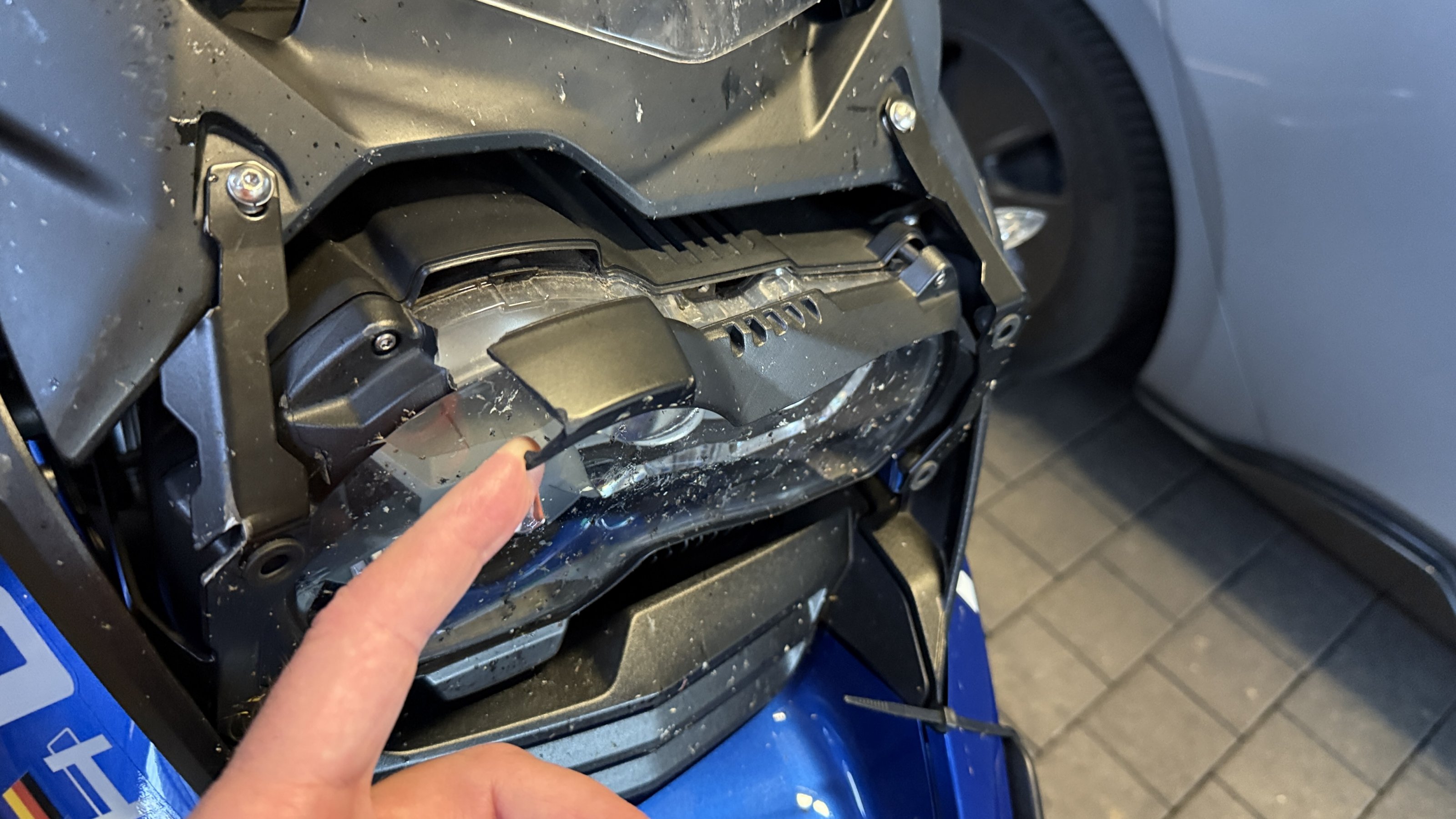

Hallo zusammen,
irgendein Hansel hat mir am Wochenende in Freiburg die Mühle mutwillig nachts auf dem Parkplatz umgeworfen. Nun ist meine Scheinwerferblende gefetzt.
Hat jemand eine Idee, wie ich an ein Ersatzteil komme (BMW bietet die Blende nicht an und der gesamte Schweinwerfer ist vergriffen und u.a. auch viel zu teuer!).
Gerne baue ich mir auch eine gebrauchte Blende ein.

Kleben ist problematisch, ein Teil ist rausgebrochen. Hatte mir auch schon überlegt, die Blende mit Silikon zu fixieren (wenn´s halt eine Ersatzteil gibt). Nicht die eleganteste Lösung ☹

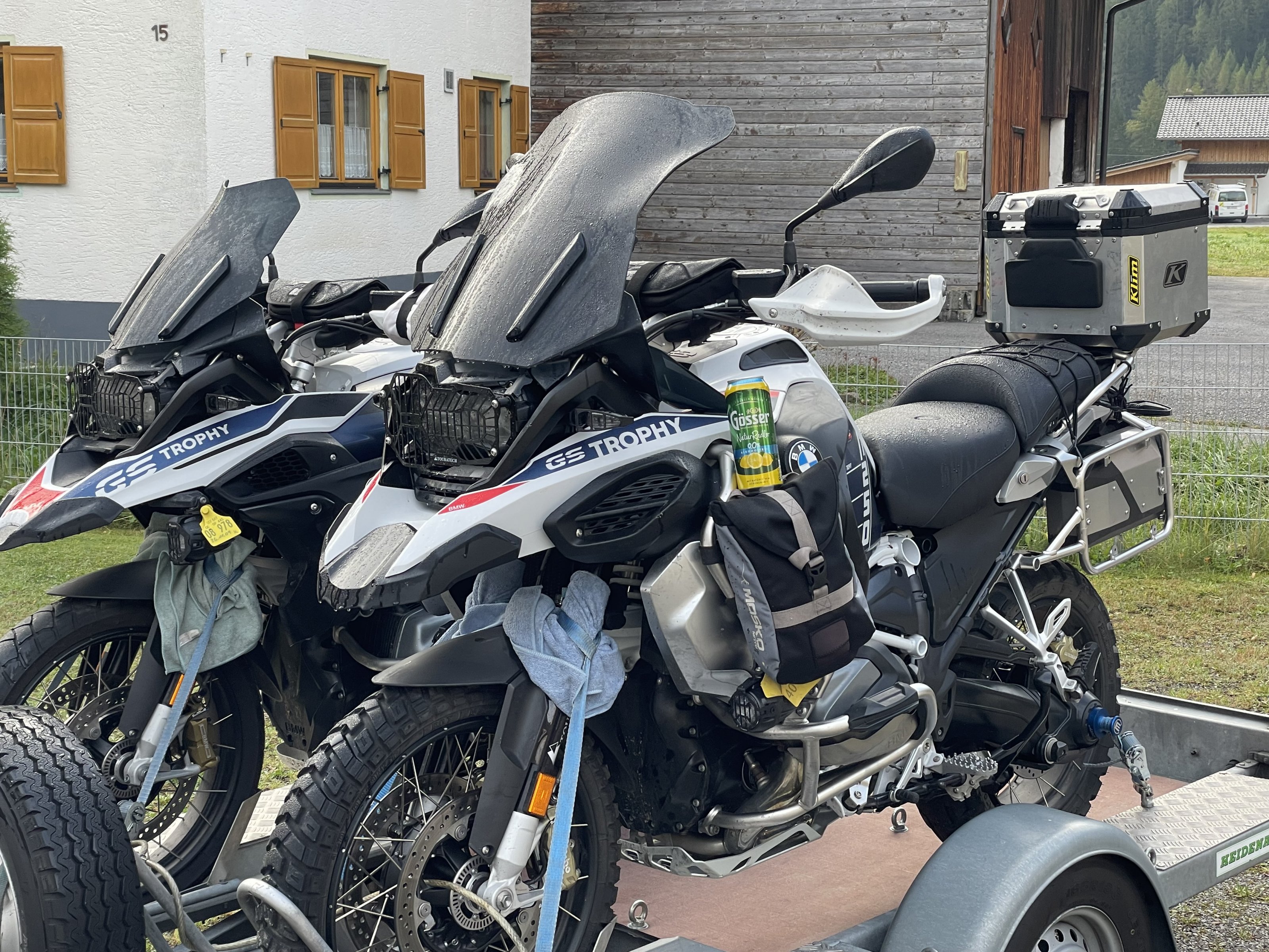

Es gibt von Touratech diese Blende: Klick
Je nach Baujahr benötigst Du eine andere Verkleidung über dem Scheinwerfer.
Die ersten LC hatten diese dreigeteilt und Du ersetzt die mittlere gegen die von Touratech und der Scheinwerfer wird von oben abgedeckt und bekommt einen leichten „bösen Blick“.
Ab Modelljahr 2016 glaube ich, wurden dann die drei Teile gegen eine einteilige Blende getauscht.
Das macht aber nichts. Besorg Dir dann einfach die beiden äußeren Blenden, setz die von Touratech dazwischen und schon Schmutz wieder gut aus.
Hatte das auch an unseren beiden Trophy so umgebaut …

Holsch oder Schwannheimer Industriekleber!
das klappt!
Aber: bei Leebmann scheint es die Blende ja zu geben!
hirnduebel
hirnduebel
03.10.2024
305
Mindelheim
R1200GSA(LC)
Mein Wundermittel bei sowas Förch K151 Kunststoffkleber (2-Komponenten) damit hab ich schon fehlende Bruchstücke nachmodelliert, Wasserhähne im Wohnmobil abgedichtet, Gas-Einspritzdüsen in die Ansaugbrücke geklebt,... Das Zeug ich phänomenal!
