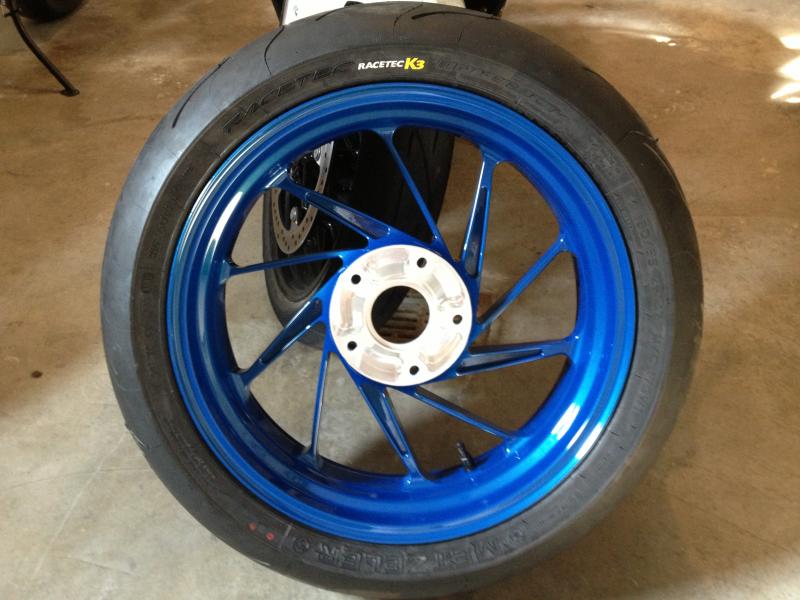

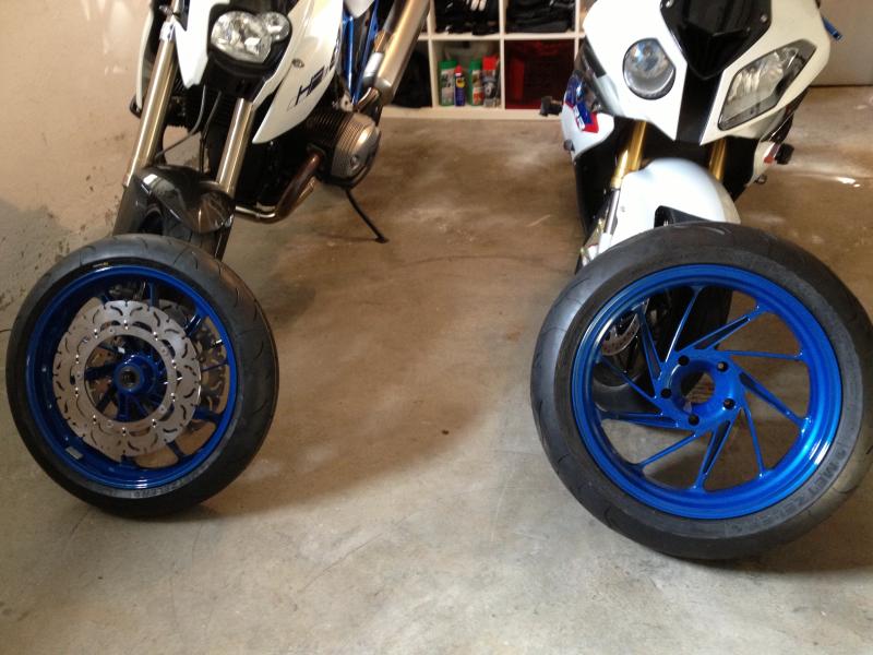

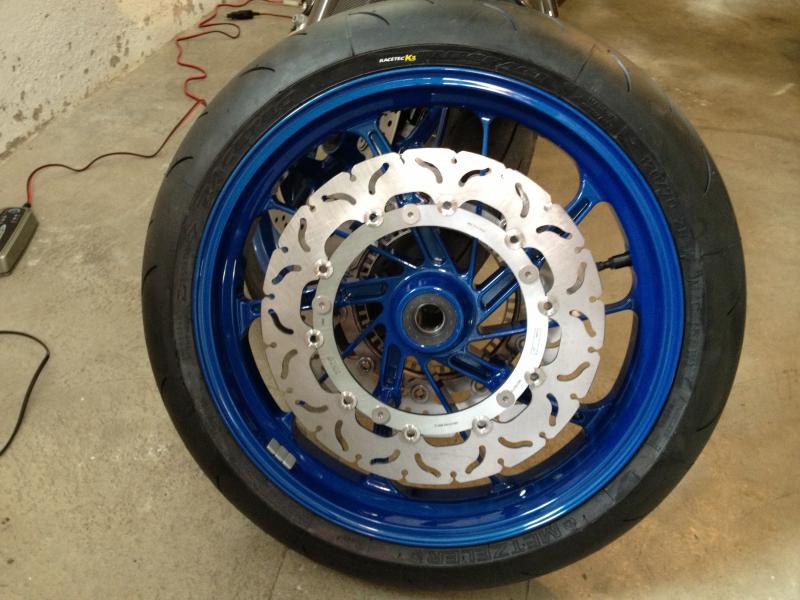

Da kannst du schon (Preislich gesehn, 2500 €) fast BST Carbonfelgen fahren
BST Felgen:
Gewicht vorne mit Lager (werden fertig montiert geliefert)
Titanaufnahmen für die Scheiben und ABS Ring
Bremsscheiben, 320mm CMC: 6.0mm stark [700gr)
(Wahlweise 5mm stark (612gr) )
BrakeTech Motorcycle Brake Pads, Rotors, and Braking Products
Titan Winkelventil
Metzeler Racetec Front K3 120/70 ZR17 TL 58W M/C
4825 gr
Gewicht hinten
Titan Spurplatte zum Versatz der Reifenaufstandsmitten
Titanschrauben Befestigungsatz Spurplatte
Titan Winkelventil
Metzeler Racetec K3 190/55 ZR17 TL 75W M/C
4490 gr
Ohne Reifen
Serienrad, 3,5 und 5,5
VA 7.600 Gramm ( 2 Bremsscheiben, ABS-Sensorring, allen Lagern, allen Raddistanzen (auch der links außen) und allen Befestigungsteilen).
HA mit Winkelventil 5.400 Gramm
Schmiederad
VA 5.380 Gramm ( 2 Bremsscheiben, ABS-Sensorring, allen Lagern, allen Raddistanzen (auch der links außen) und allen Befestigungsteilen).
HA mit Winkelventil 4100 Gramm

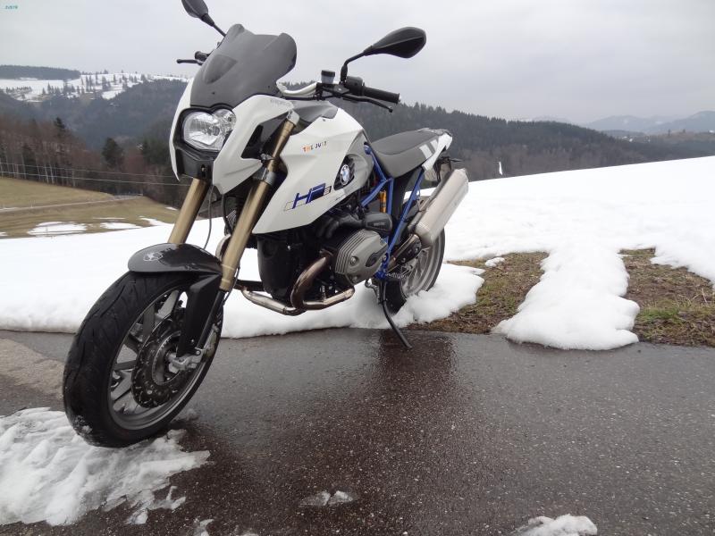

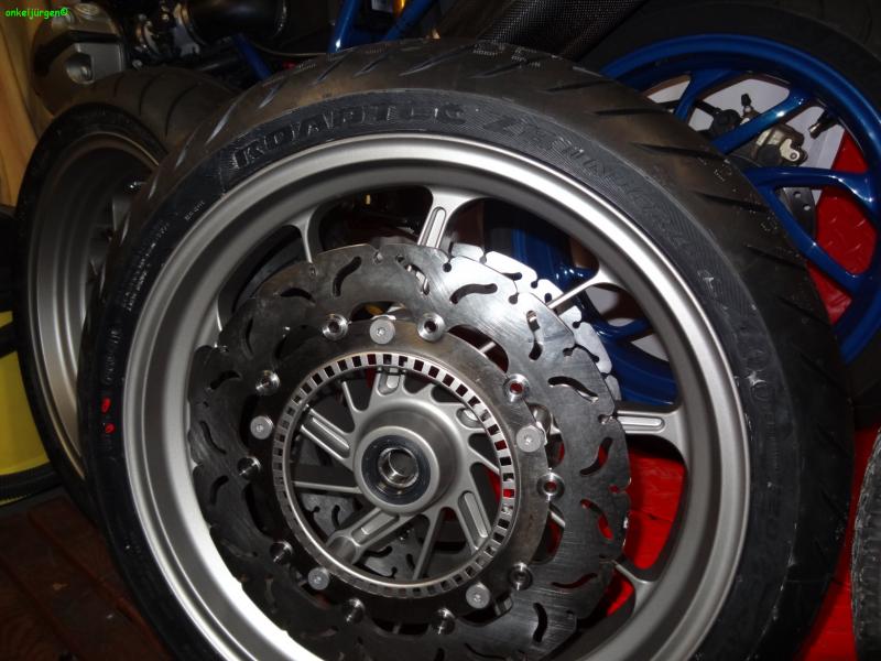

tach auch,
auf der Waage war zu lesen:
4,4 kg Teil-Nr. 71607710903 Schmiederad 3,5x17" V €783,93 inkl. Lager und Wellendichtringen,
+ ABS-Sensorring, + 10x Schraube und Unterlegscheibe, + 2x Lucas Bremsscheibe (je1,8kg) MST 357 FS,
+ Reifen Metzeler Z8 = 12,4 kg! (Original 11,9 kg mit MPR3, ca. -6000 km)
4,6 kg Teil-Nr. 71607709396 Schmiederad 5,5x17" ET40 H €826,21 nackisch,
+ Reifen Metzeler Z8 = 11,8 kg!
Die Gewichtsersparnis ist eher marginal. Mein Reifenhändler meinte nur, das er 2x Ausgewuchtet hat,
er hat keine Gewichte benötigt. :cool:
Bei dem Wetter war bisher kein Unterschied zu den Original-Felgen zu bemerken. Ich glaube auch nicht, daß ICH das bei meinem
Schwuchtelfahrstiel feststellen könnte.
