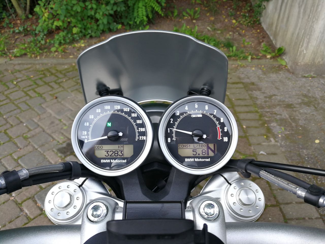

Wem der Single-Tacho von Scrambler, Pure oder Urban G/S zu mickrig erscheint kann übrigens auch den Drehzahlmesser von Racer bzw. NineT 2017 nachrüsten. Die Anschlussleitung liegt schon - fein säuberlich unterm Tank versteckt und mit Kappe und Kabelbinder versehen.
Insofern ist die Nachrüstung absolutes Plug and Play, der DZM braucht nicht am Steuergerät angemeldet werden. Ich habs heute nach längerer Überlegung einfach mal gemacht.:cool: Die Rückrüstung auf den alten Einzeltacho ist jederzeit möglich wenn es mir doch nicht gefallen sollte...
Kostenpunkt liegt bei ca. 420 Euro, wenn man den Anbau selbst erledigt.
Insofern ist die Nachrüstung absolutes Plug and Play, .
kann man sagen, was man will, aber da ist BMW den andern einfach voraus. die wissen, wie man den Kunden die Marie aus der Tasche lockt. ;)
