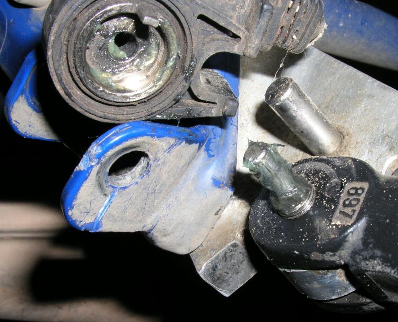

Marco hat meines Wissens eine Buchse eingesetzt, würde ich auch lieber machen als das Stahlteil einzusetzen, schaun mer mal, im Moment kämpfe ich mit der Dritten Schraube, die will nicht raus, ohne am Kopf rund zu werden. Bin wohl hartnäckig unbelehrbar:D:D:D
André
die dritte will nicht raus, ist rund. Hab ne Schlosserei neben an und würde was aufschweißen lassen, was sagt der Scanbus etc, Batterie abklemmen und braten lassen????

versuchs
nochmal mit einem kräftigen Schlag und einem Ringschlüssel, oder einem Meißel für die erste Bewegung. Beim Aufschweissen Batterie abklemmen. ich würde aber aufbohren. Das Gewinde ist eh im Eimer. Du kannst dann im Anschluss vernünftige Gewindebuchsen einsetzen (time sert) wenn du das aluteil behalten willst.
Wie folgt:
Schraube in der Mitte ankörnen
Vorbohren mit ca. 3 mm
dann mal 5mm
7mm
dann müsste die Schraub (M8) schon fast zu knacken sein.
Jetzt hast du deinen Aluklotz vor dir. Den erhitzt du jetzt schon und drehst das was von der Schraub über ist mit einer Crimpzange raus.
viel Spaß

Bin wieder beim Zusammenbauen.
Mir scheint da oben im Bild was zu fehlen, da würde noch so ein 5mm dicker Ring reinpassen, ist mir was fliegen gegangen?
