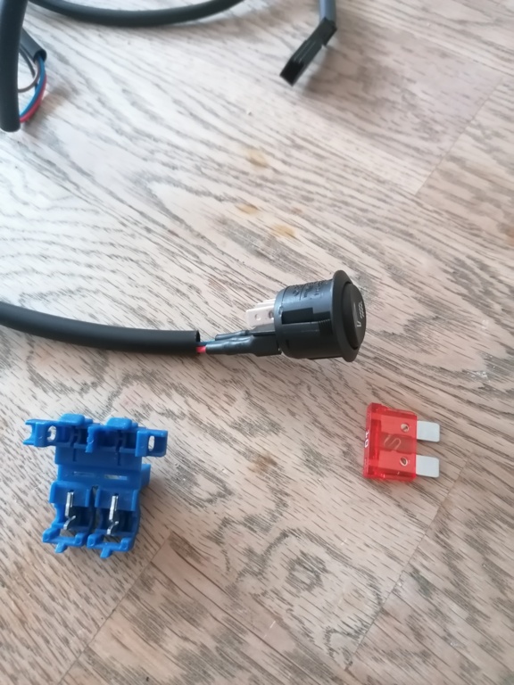

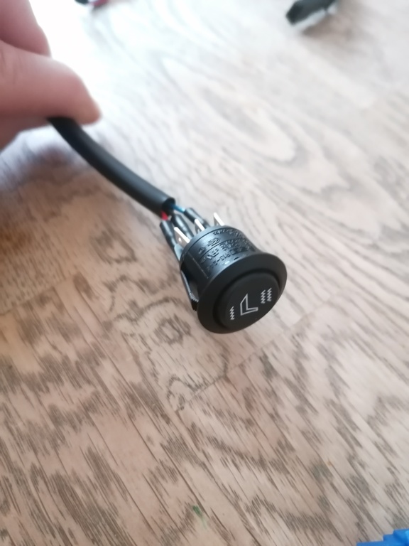

Servus,
habe eben meine Sitzbank von Jungbluth samt Sitzheizung bekommen. Bin ziemlich planlos, wo ich den Schalter verbauen soll. Hat jemand bitte nen Tipp / Fotos? VG Eric

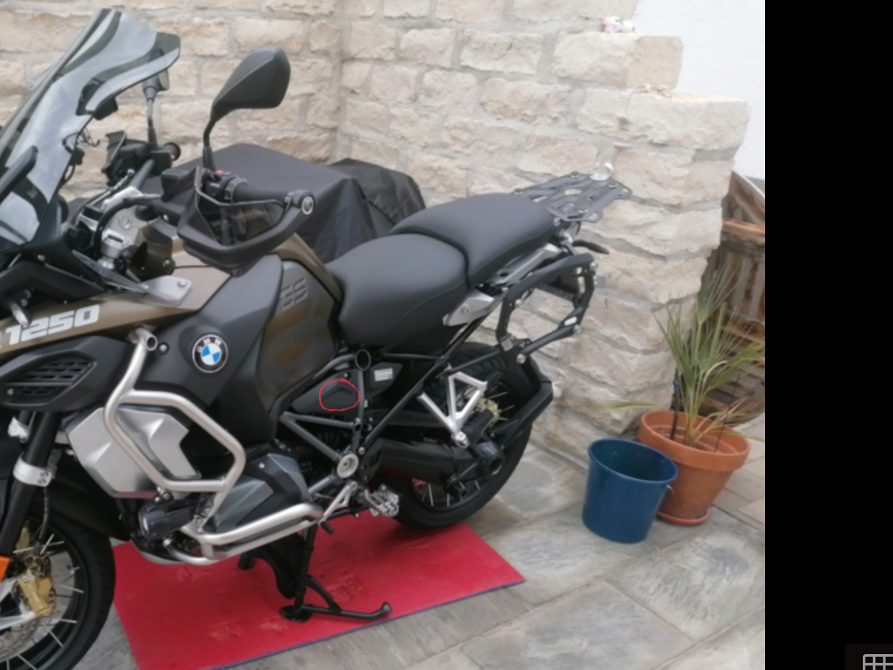

Hm, kommt drauf an, wie fit du bist.
Wenn´s schnell gehen soll, würde ich das kleine Fach unter der Soziusbank nehmen und es dort sauber verlegen und fixieren, so das es noch nutzbar ist.

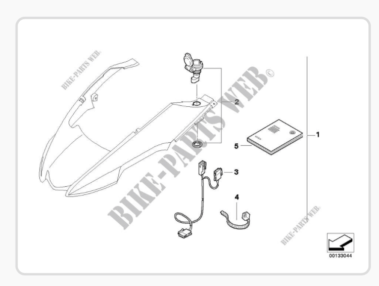

Macht BMW mit der Nachrüststeckdose genau so, siehe Anhang
Natürlich nicht. Das was Du zeigst ist der vordere Entenschnabel, was der Kollege zeigt, ist der Tank Cover...
Wobei ich nicht glaube, dass das OEM ist
Wobei sich die Frage stellt, was wirklich schlimmer ist.
Es gibt an der GS(A) so viele Ecken und Kanten, wo man (sinnvoll) noch eine Steckdose/Loch reinpfrimeln kann, ohne dafür gleich irgendwelche Lackierten Teile anzubohren.... :facepalm:

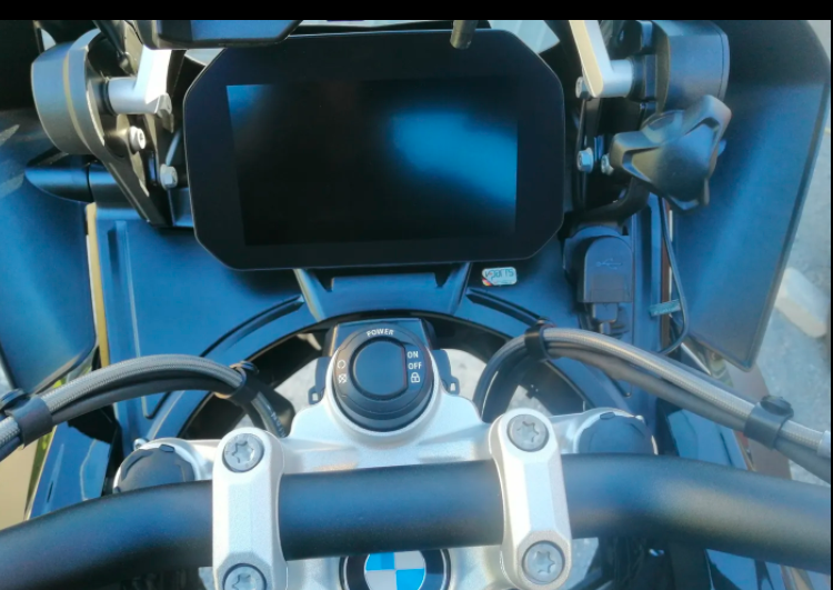

Die ganz neue 1250er hat ja die 12 V Steckdose jetzt linksseitig im schwarzen Kunststoff unter dem Sitz. An der Stelle neben dem TFT sitzt ja jetzt die USB Steckdose. Da deine ja noch nicht die ganz Neue ist wäre der Einbauort ja eine Möglichkeit. Ich kann gerade kein Foto einstellen. Vielleicht hilft ein Anderer aus.
