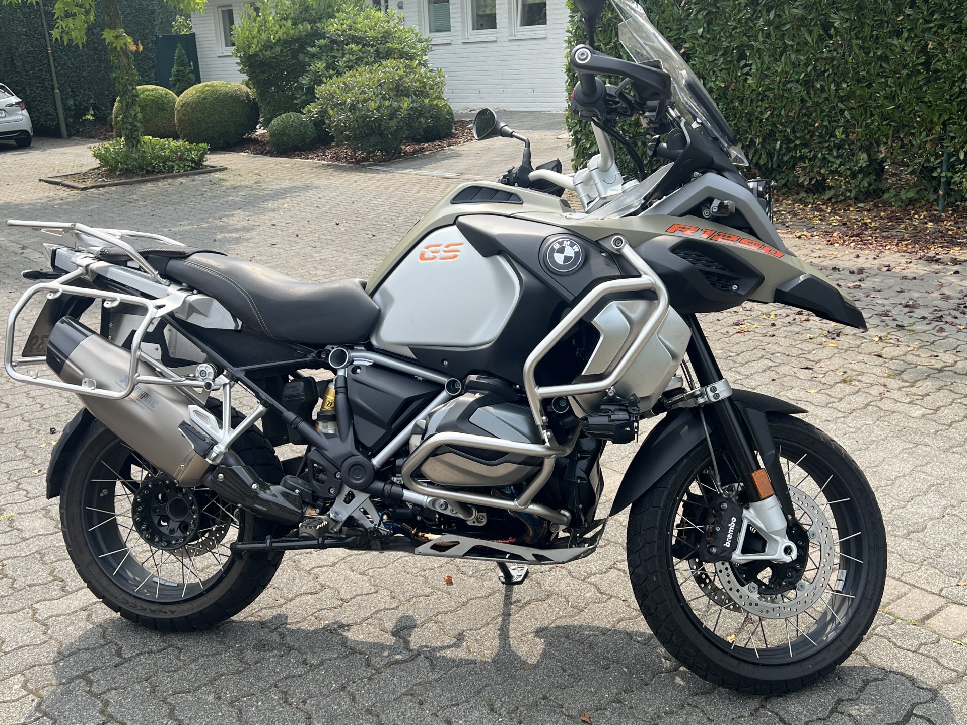

Die exzentrischen Gummies hatte ich auch mal, die haben sich immer gedreht mit dem Effekt, dass man noch mehr das Gefühl hatte auf einer Rutsche zu sitzen. Dann hatte ich mir eine gebrauchte Rallyesitzbank gekauft und bei Leurs in Krefeld nach meinen Vorstellungen umbauen und beziehen zu lassen. Ich kannte den, da ich mir schon mal einen Sattel im braunen Clubsesselleder habe beziehen und vorn aufbauen lassen. Vielleicht wäre der was für Dich? Ich kenne ja die Farben Deines Mopeds nicht?!

So sieht jetzt meine Adventure mit der von Leurs umgebauten Rallyesitzbank aus:
