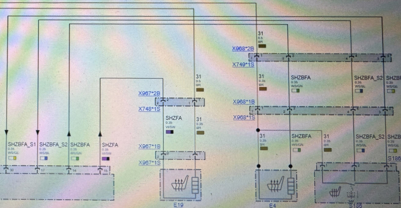

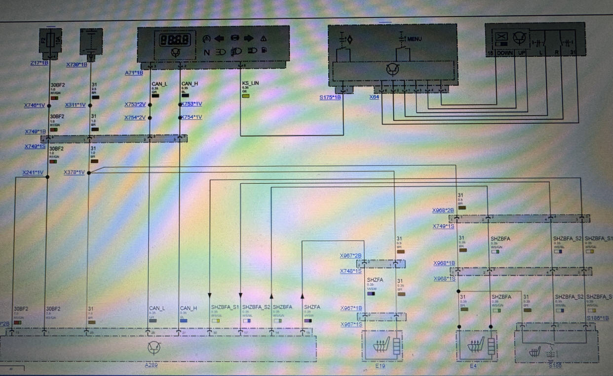

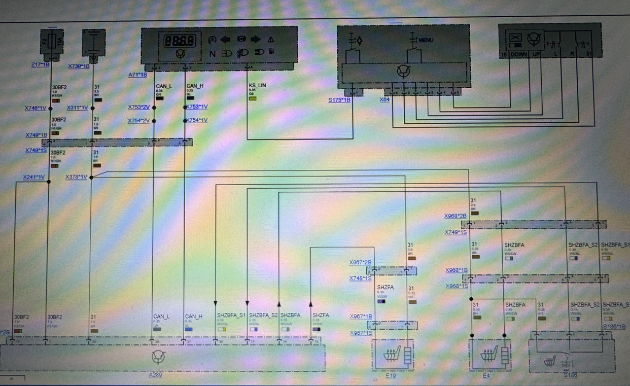

Der Schaltplan für die Sitzheizung ist ja recht übersichtlich
Beim Soziussitz hatte ich auch auf den Original-Schalter gehofft - und bin kläglich gescheitert. Der ist so komisch verschaltet, dass ich keine einfache Möglichkeit gefunden hatte den sinnvoll über meine stufenlose Regelung unter zusätzlicher Nutzung des Schalters anzusteuern.
Das liegt vermutlich daran, dass der Schalter dafür gedacht ist dem Steuergerät zu sagen, dass es die Heizung anmachen soll. Der Schalter schaltet nicht die Heizung direkt sondern nur Masse über 2 Leitungen auf das Steuergerät.

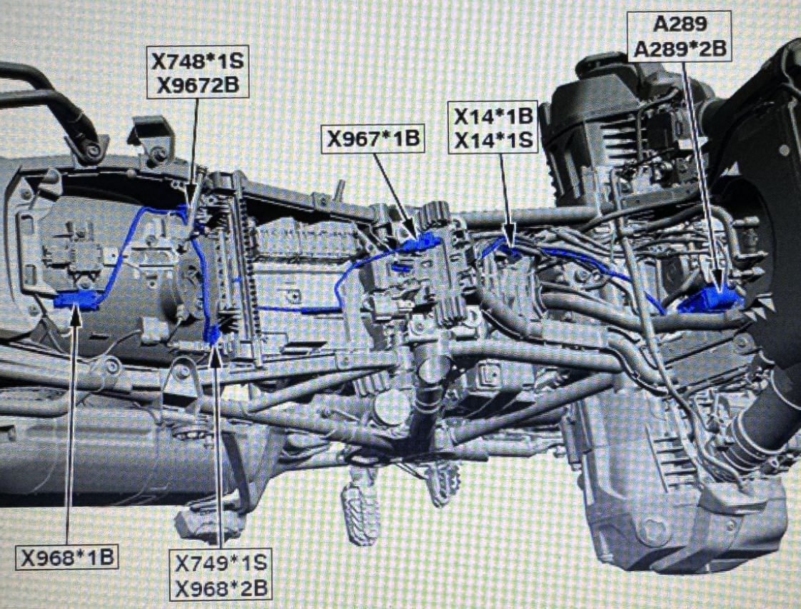

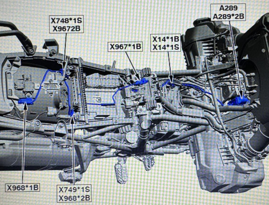

Für mich wäre das einzige Hindernis, dass man wohl den Tank ausbauen muss um an das Steuergerät zu kommen und den Kabelbaum ordentlich zu verlegen.
Dann muss man halt mal schauen was das für Kontakte im Stecker sind und wo man die Stecker für die Sitze her bekommt. Zum Schluss muss man den Steuergeräten noch sagen, dass man jetzt eine SHZ eingebaut hat. Dann kommt auch die Anzeige im Display. Also alles kein Hexenwerk.

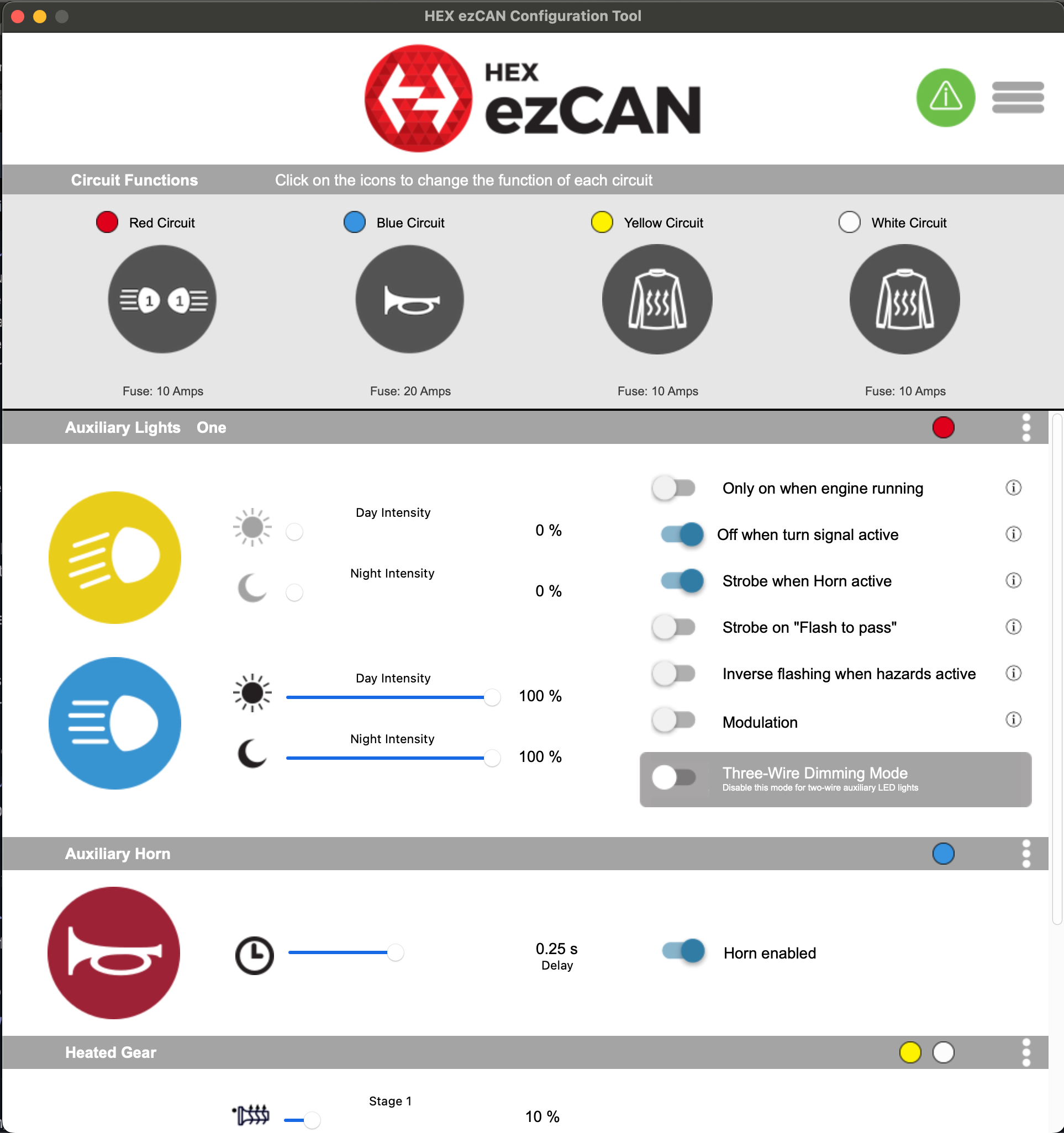

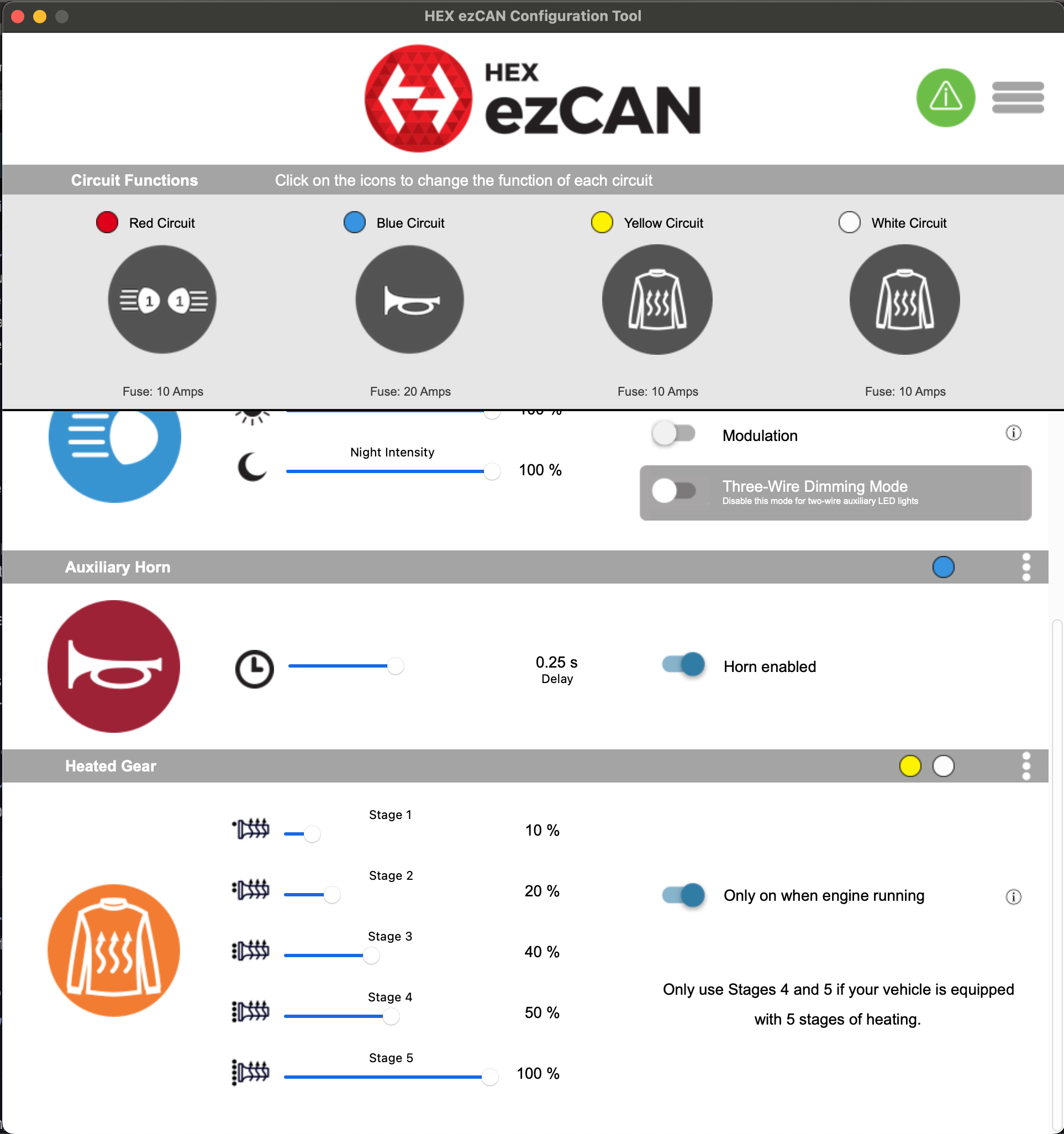

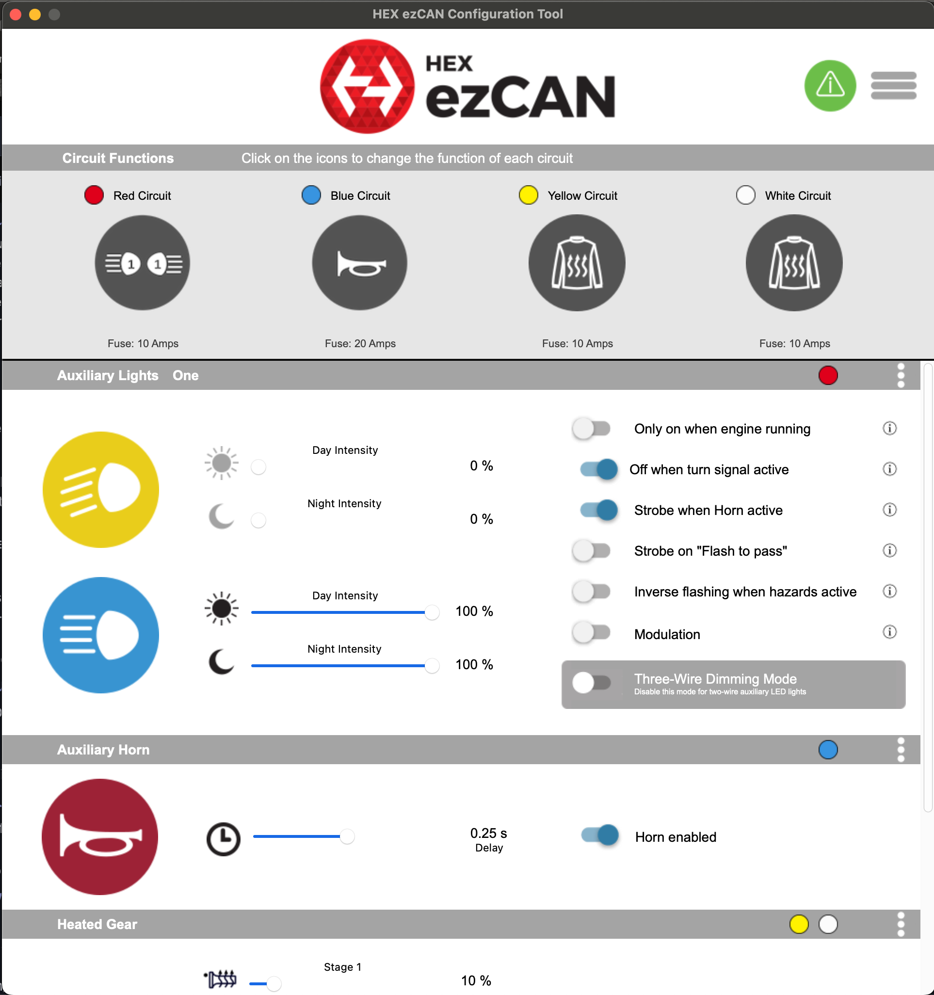

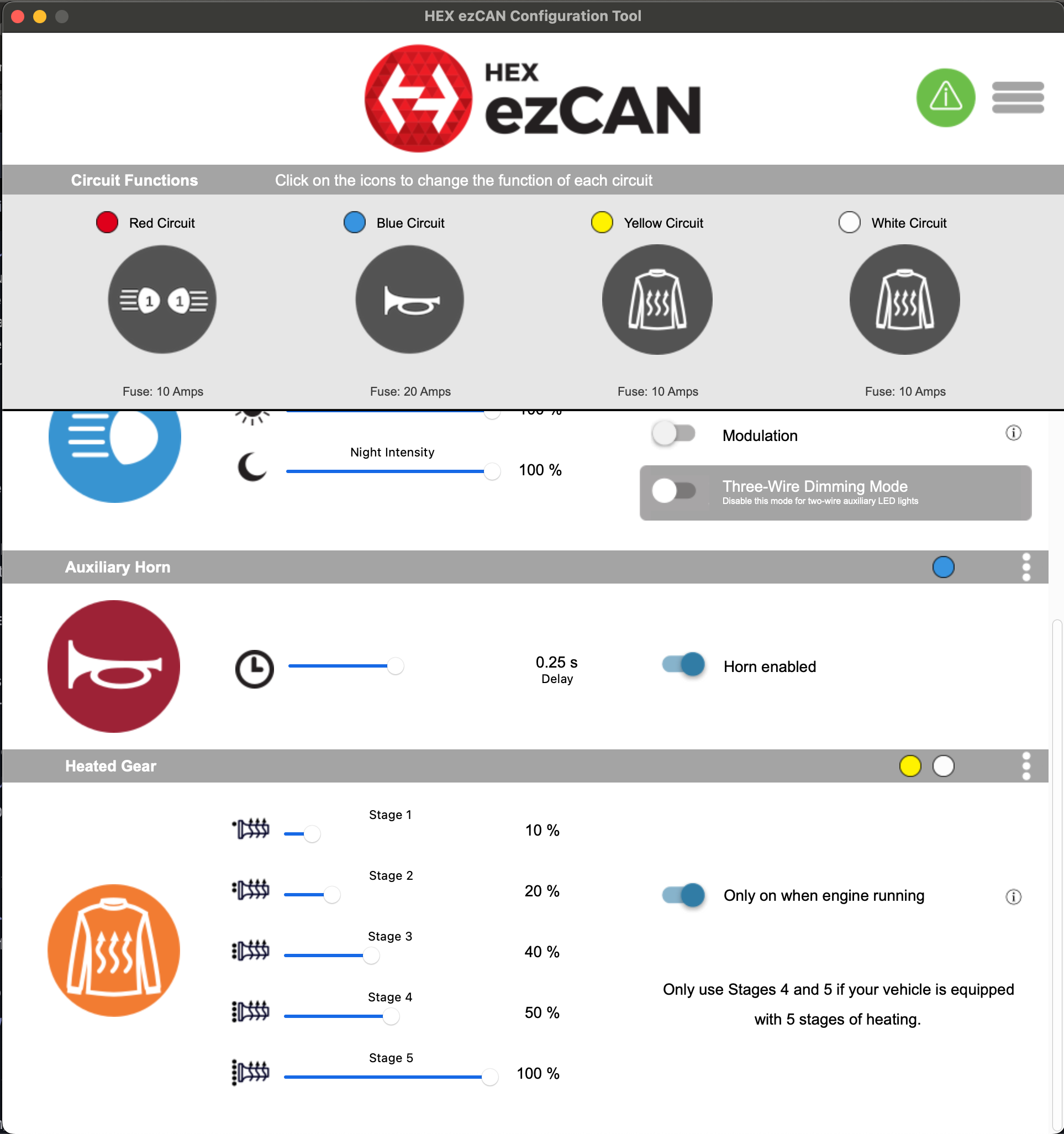

Ich habe meine Sitze mit diesen Matten beim Sattler versehen lassen. Carbolux
Diese habe ich mit dem ezCAN verbunden. Dieser lässt sich für Fahrer und Sozius getrennt einstellen und wird mit der Griffheizung aktiviert. Die Griffheizung hat 5 Stufen und diese Stufen werden dann vom ezCAN erkannt und man kann die Intensität des jeweiligen Sitzes individuell einstellen.
Das klappt hervorragend und ist leicht einzubauen und es sind keine zusätzlichen Schalter und Regler notwendig.
