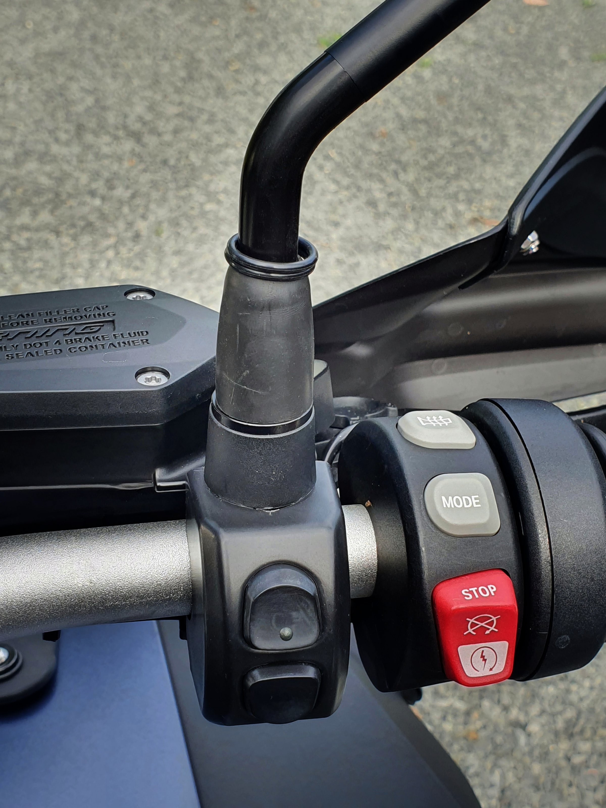

Du wirst dann, wohl oder übel, ein Kabel nach vorne ziehen müssen.
Den Schalter kannst Du entweder in eine neue Abdeckung (2 Schalter) für die Zusatzscheinwerfer am Spiegel einbauen, oder besser, Du kaufst Dir die Abdeckung für den Gabeltunnel und fummelst den Schalter da rein...

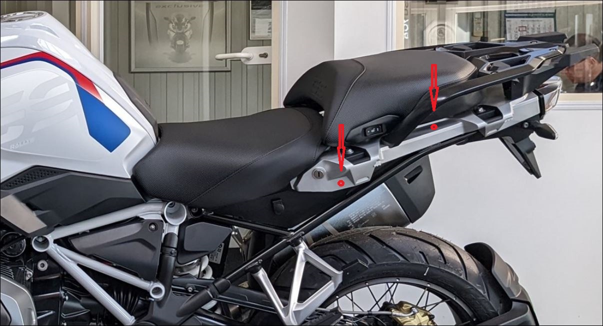

Je nachdem wie der Schalter aussieht, gibt es da zwei Positionen die auch erreichbar sind. Direkt neben dem Schloß kann man eventuell durchbohren. An der anderen Stelle geht es vielleicht mit Adapter.
Gruß Brauny

diese Stellen hatte ich noch nicht in meinen Überlegungen , mal sehen . Da kommen auch beide zur Bedienung während der Fahrt ran .
@Andi87 ,
die Unterbringung der Schalter in der Gabeltunnelabdeckung ist auch eine gute Idee !
Hat natürlich den De - und Montageaufwand für die Verkleidungen im Hintergrund .

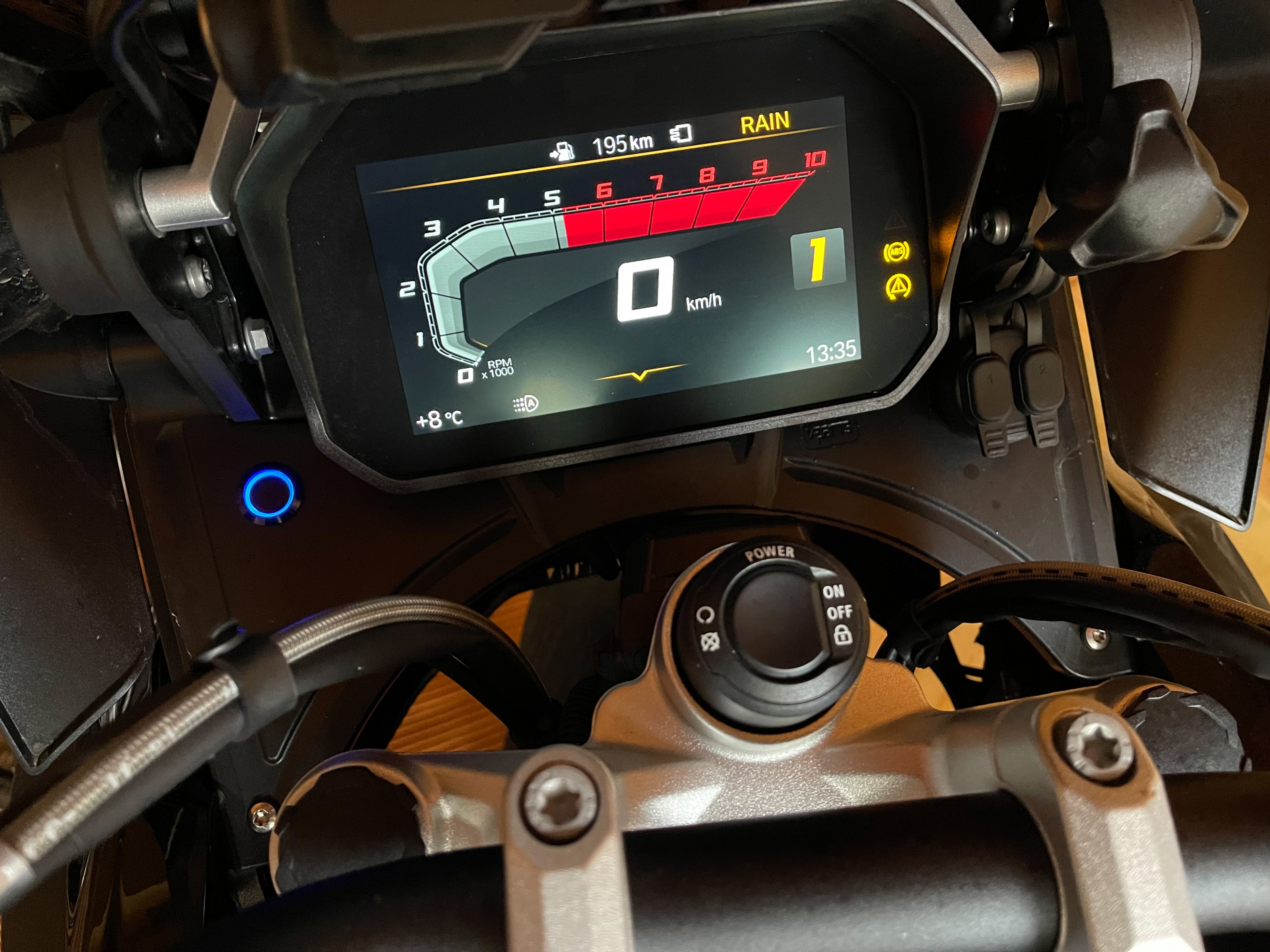

@Andi#87 hat mir freundlicherweise seine Schaltereinheit verkauft, gibt es wohl im Netz bei Ali für ca. 40..50 Euro:
Tolle Integration ins Cockpit. Nutze den oberen Knopf zur u.a. Ansteuerung meiner Sitzheizung von Jungbluth.
Und ja, irgenwie muss die Leitung von vorn nach hinten. Ist aber schön, elegant lösbar (denn ich konnte es so umsetzen). Bei der Leitung handelt es sich um ein dünnes Steuerkabel, die eigentliche Temperaturregelung der Sitzbank, deren Leistungselektronik befindet sich unter meiner Sitzbank.
Und nein, leider ein zeitlich hoch und individuelles Eigenprojekt... das ich schon lange mal hier im Forum vorstellen wollte.. und leider nie Zeit finde... aber der Winter naht.
Trotzdem: Die Einheit hat 2 Schalter, machbar wäre also
  • Schalter 1 = Stufe 1, Schalter 2 = Stufe 2 (für beide) oder
  • Schalter 1 = Fahrer, Schalter 2 = Sozius (feste Temperatur beide)
Da meine Sitzheizung (nur für den Fahrer) ca. 1,6 A verdrückt (und andere Modelle wohl ähnlich viel verbrauchen dürften) muss geprüft werden ob die Schalter deren Leistung auch schaffen, dafür ausgelegt sind, andernfalls wären Koppelrelais nötig.
Zu kompliziert? Kann sein, aber das war ja ein Teil meiner Lösung... wobei meine Lösung eine Zweipunktregelung über Mikrocontroller mit Temparaturfühler auf 34°C via PWM ist... (Details folgen irgendwann, s. oben).
Oder Lösung kaufen, die einem zusagt, machbar erscheint.
