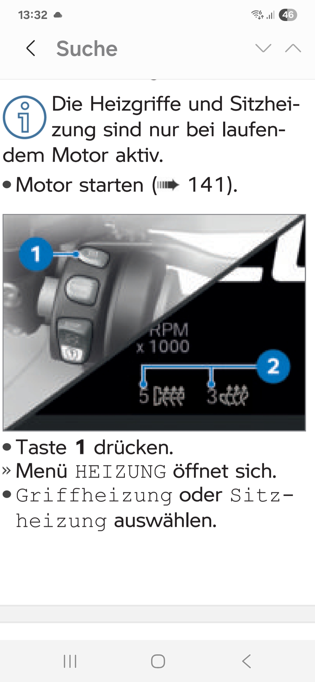

Hallo an alle GS ler
Wie kann ich die Sitzheizung vorne einschalten bei meine 1250 GS Triple Black BJ 2022
Finde nur den Schalter unter dem Sitz hinten.
Geht aber auch nur hinten an
Was mache ich Falsch?
Bitte um Hilfe
MfG
Stefan
nussbaut
nussbaut
14.07.2024
260
Kärnten
R1250 GSA Rally; R100 GS Bumble Bee
Servus,
das geht vorne auf der rechten Lenkerarmatur neben der Mode Taste. Wo du auch die Griffheizung einschaltest. Hier kannst du nach dem Anwählen zwischen Griff und Sitzheizung auswählen.

Es gab doch mal eine Zeit, wo es keine 1250er mit Sitzheizung zu Kaufen gab. Das war doch irgendwann 2022/23, wenn ich mich recht erinnere.
Die Frage an den TE:
Hast Du diesen Knopf an der rechten Armatur über der Mode-Taste ?
Hat dein Sitz ein Kabel, das auch verbunden ist ?
