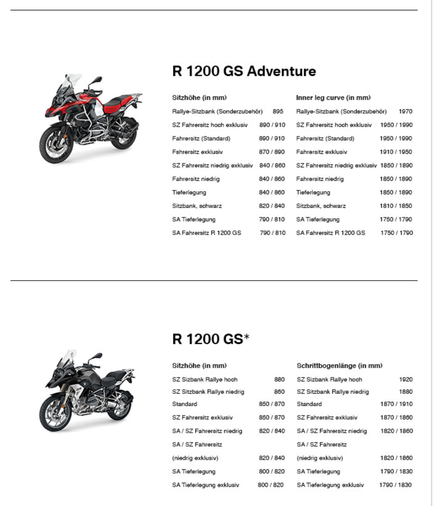

Eine Frage zu Sitzhöhe der 1250 GSA.
Laut Datenblatt hat die GSA eine Sitzhöhe von 890/910 mm.

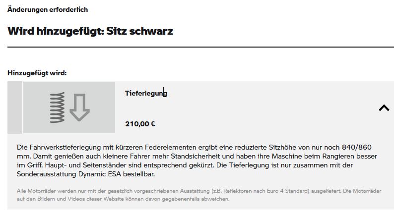

Wenn ich jetzt im Konfigurator die schwarze Fahrersitzbank anklicke,
dann wird die Tieferlegung um 2 cm hinzugefügt.
In der Erklärung wird dann eine Sitzhöhe von 840/860 mm angegeben.
Das verstehe ich nicht, eigentlich müsste die Sitzhöhe doch nur auf
870/890 sinken.
Ich wäre Euch für eine Erklärung sehr dankbar.

Vielen Dank für Eure Antworten Topas und LaCy-bogGSer.
Ich fahre im Moment eine R 1200 GS LC mit einer um 15mm tieferen Jungbluth Sitzbank.
Diese würde ich gerne auch weiter fahren.
Die entscheidende Frage ist also ob ich bei der 1250 GSA eine Sitzhöhe unabhängig von der
Sitzbank bekommen kann, die der Sitzhöhe der 1200 GS LC entspricht.

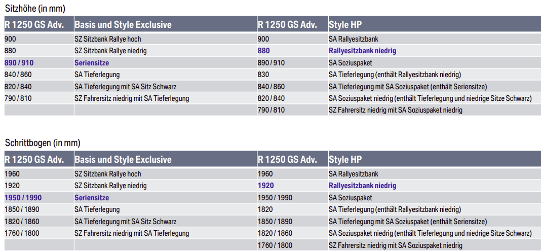

Also GSA light :)
ich hab mal die Info`s aus dem Link hierher geholt
Wenn ich das richtig verstehe, möchtest du die GSA nur mittels originaler - abgespeckter Sitzbank - etwas tiefer in der
Sitzhöhe bringen.
Das Fahrwerk der GSA aber unangetastet lassen.
Also 87/88 cm maximal. Bei der neuen GSA.

Also mit deiner abgepolsterten Sitzbank bist du ja eh schon etwas tiefer als die normale Sitzhöhe der GS. Da die GSA 2 CM höher ist, bei gleichem Sitz, wirst du das gewünschte Ziel so nicht erreichen. Mit den Gummis vom Wunderlichen, liegst knapp nen CM über deiner Wunschhöhe.

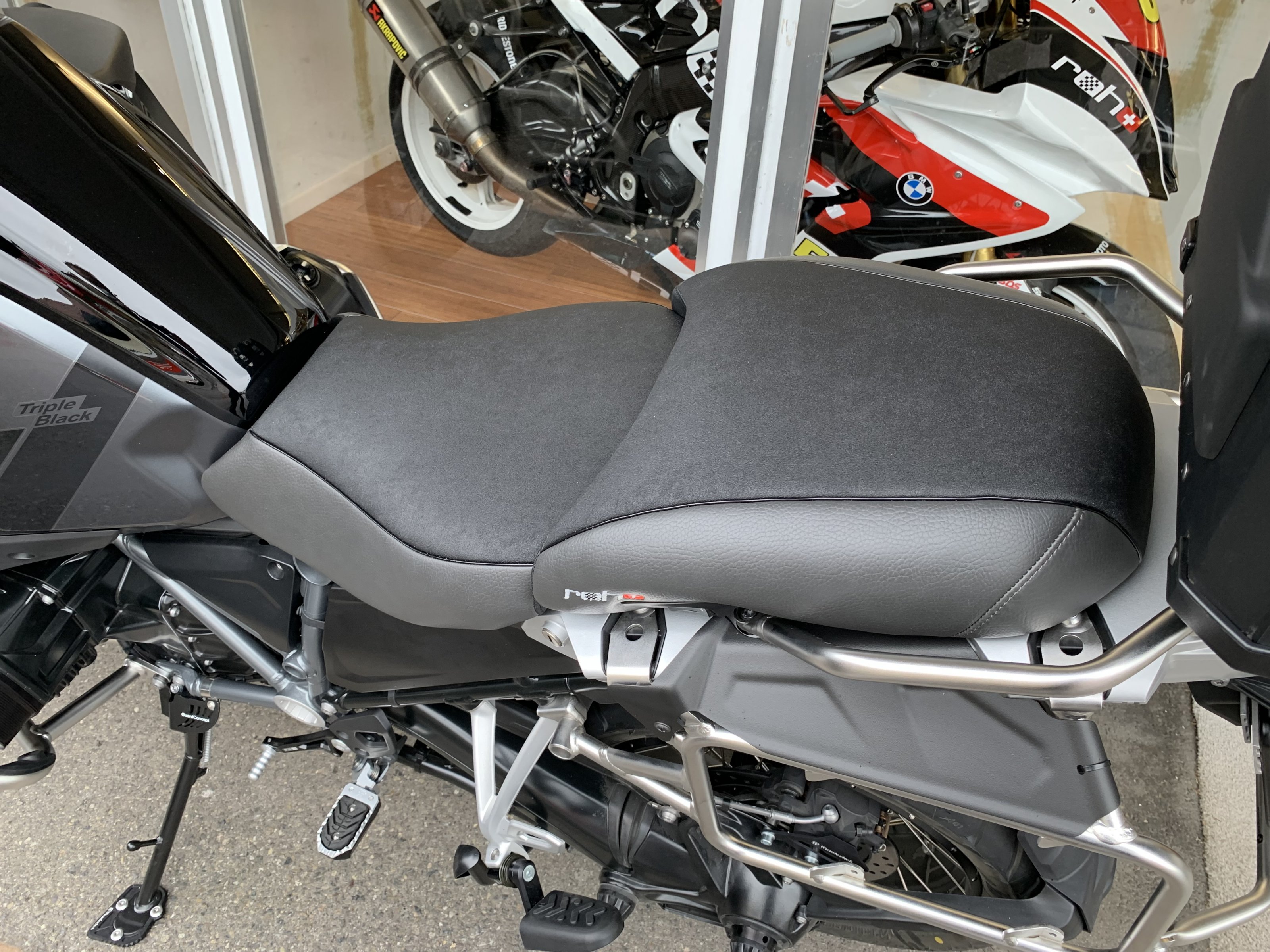

Ich hatte gerade dasselbe Thema: meine GSA wurde im März ausgeliefert. Gemäss BMW Händler gibt es (noch) keine tiefe Sitzbank mit Sitzheizung ab Werk. Ich bin 185cm gross, aber tendenziell kürzere Beine und langer Oberkörper.
Ich habe daher die normale Höhe geordert und bin damit zu einem Polsterer in der Region, der schon viele GS'n umgepolstert hat. Der hat mir einerseits auf der Fahrersitzbank vorne die Breite etwas reduziert, die Originalschaumfüllung bis fast zur Sitzheizung abgeschabt und dann einen etwas härteren aber dünneren Schaumgummi samt Bezug aufgezogen. Bei der Gelegenheit hat er auch den "Grat" im hinteren Bereich des Fahrersattels weggeschnitten, so dass dieser nur schön flach ist - damit kann ich während der Fahrt weiter hinten sitzen und bei Bedarf nach vorne rutschen. Zusätzlich habe ich von Wunderlich die Tieferlegungsgummis besorgt - diese machen nochmal 2cm gegenüber der tieferen Stellung aus. Damit habe ich jetzt einen bequem gepolsterten Sitz samt Sitzheizung und ich kann fast flach am Boden stehen. Funktioniert für mich.
