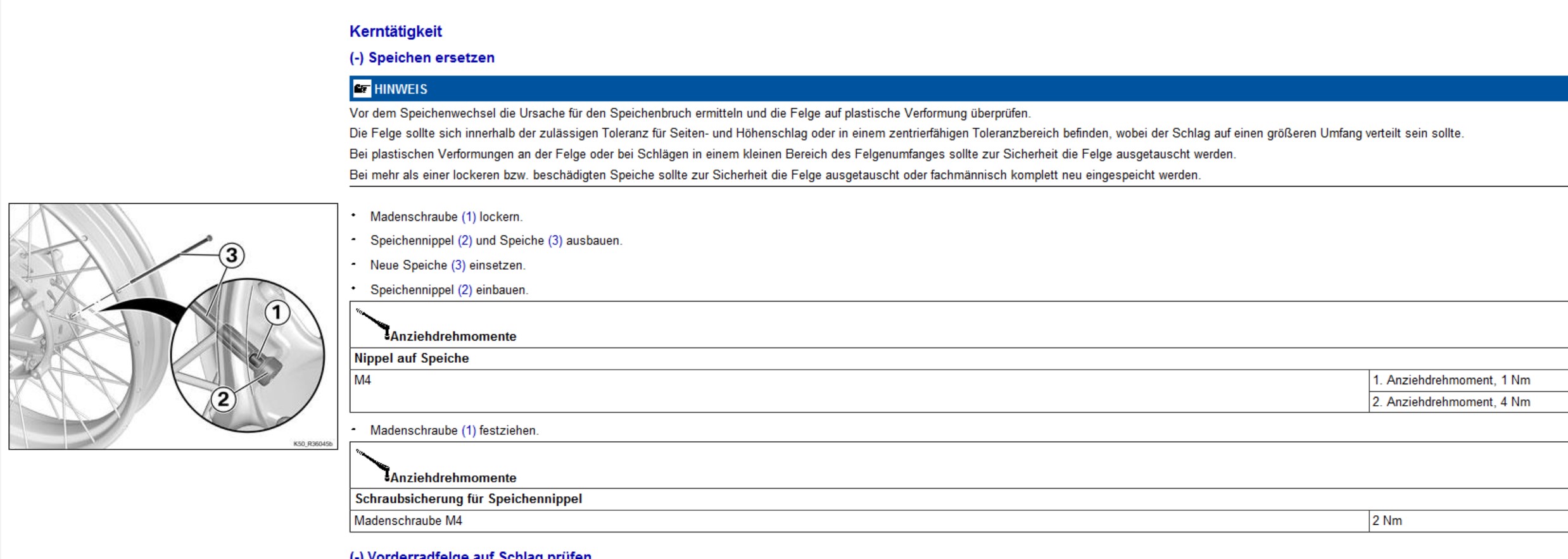

Die Speichen sollen alle gleichmäßig mit 1 Nm vorgespannt werden, und dann final mit 4 Nm gespannt werden. Die Madenschrauben sollen mit 2 Nm (mit Sicherungslack) eingedreht werden.
Und 4 Nm über das Feingewinde ergibt schon ordentlich Zug.
Bei einer Kontrolle würde ich mich wie im Video oben aber eher am Klang orientieren. Machen die in der Werkstatt auch so. Da zieht keiner alle Speichen mit einem Drehmomentschlüssel nach.

Das schreibt BMW:

Danke,
6 oder 7 lose Speichen, wie kann das sein, weil die lösen sich nicht.
Und anziehn braucht man es auch nicht........
Und drehmomentvorgabe gibts auch nicht....
Ich werde berichten.
