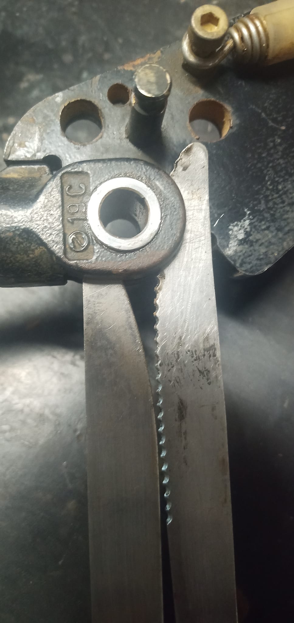

Hallo zusammen, mein Seitenständer hat leider wieder zu viel Spiel. Bevor ich zerlege
hätte ich gerne schon Ersatz parrad. Hat jemand eine Alternative zum Original?
Soweit ich vom letzten Taqusch noch in Erinnerung habe waren diese Hut-Buchsen aus Alu.
Hat jemand zufällig die Maße zur Hand?
Viele Grüße,
Cage

Ich habe mal Buchsen von einem ehemaligen Forenmitglied bekommen, von denen er sagte die wären hochwertiger als die Originalen (46537679105), frag mich aber nicht wo ich die hin gepackt habe :lalala: Könnte am Mittwoch mal suchen, und die Abmessungen abnehmen.
Die "Bundbuchsen" sahen etwa so aus, nur ein Beispielbild:
Lager

Guten Abend André,
DANKE für deine Rückmeldung. Die Original Alu Buchsen sind meiner Ansicht nach zu weich! Wenn du mir Messen könntest wäre das Supi. Viele Grüße und DANKE Cage

Hab auf die schnelle einen ausgeschlagenen Seitenständerhalter gefunden, demnach müsste die Buchse einen Außendurchmesser von 18mm haben, die Bohrung ist 12mm tief, könnte was mit den Abmessungen sein:
Bundbuchse PAF16120 P10 Innen-Ø 16 mm Außen-Ø 18 mm Breite12 mm
Aber ich meine die Originalen waren dünner im Material und bei 12mm Halterdicke dürften die max 6-7mm Breite haben. Und ich meine die waren aus Blech, Alu macht keinen Sinn, da hätte die Achse (Hülse) auch direkt im Original Aluhalter gelagert werden können.
Ich suche weiter ...

DANKE, die bestell ich doch dann einfach mal! Grüße Cage

Kein Problem, wenn nicht lass ich welche drehen! Grüße Cage
