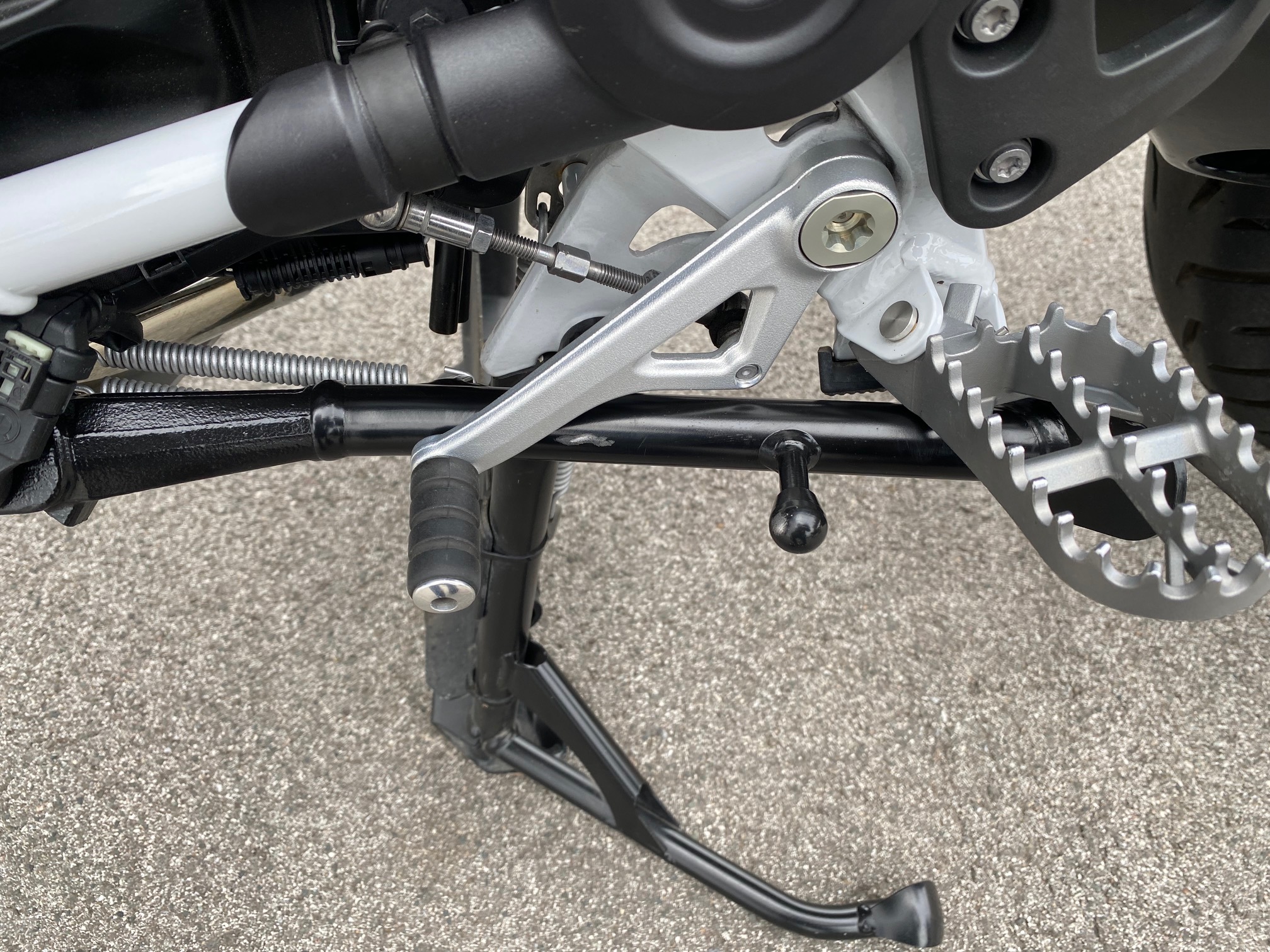

Das macht mich nachdenklich...
Ich hatte/habe den Eindruck, dass meine neue 1250er auf dem Seitenständer deutlich schräger steht als meine alte 1250er.
War deswegen auch schon beim Freundlichen.
Wir haben den Seitenständer (grob) nachgemessen, aber nichts feststellen können.
Jetzt werde ich da bei Gelegenheiten mal nachschauen gehen ...

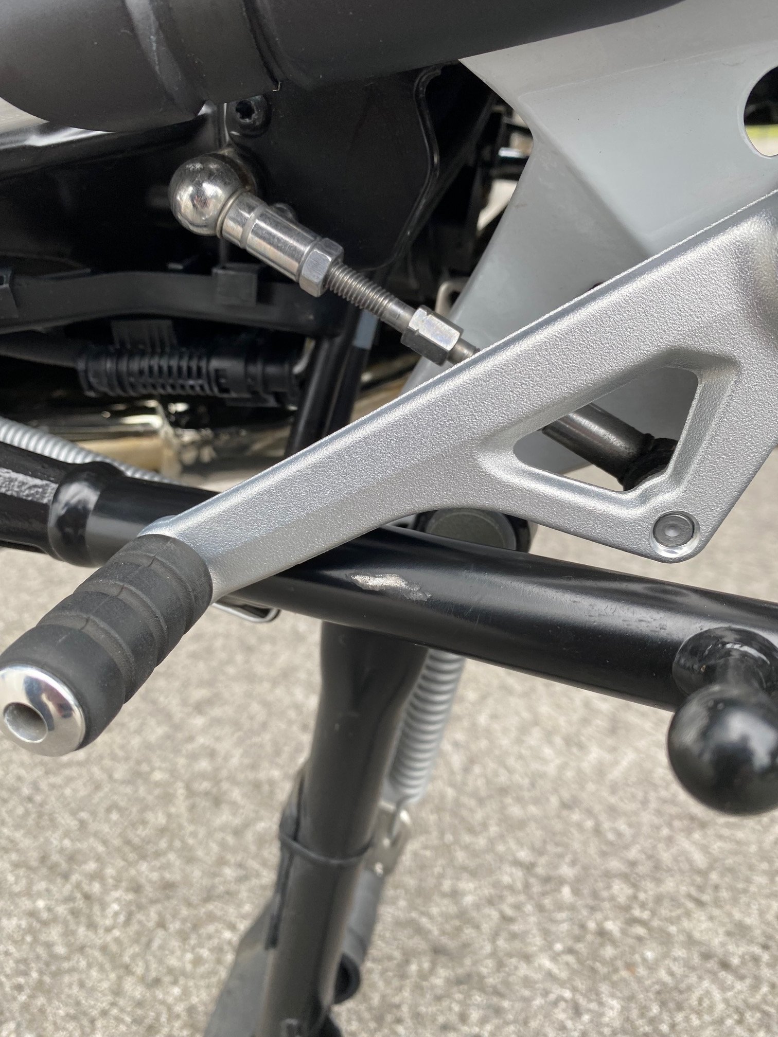

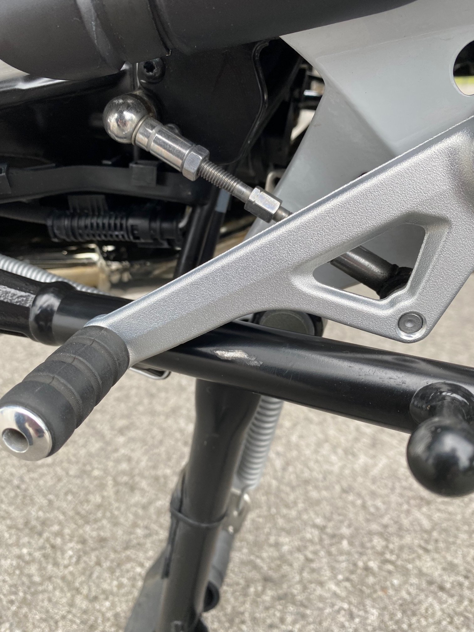

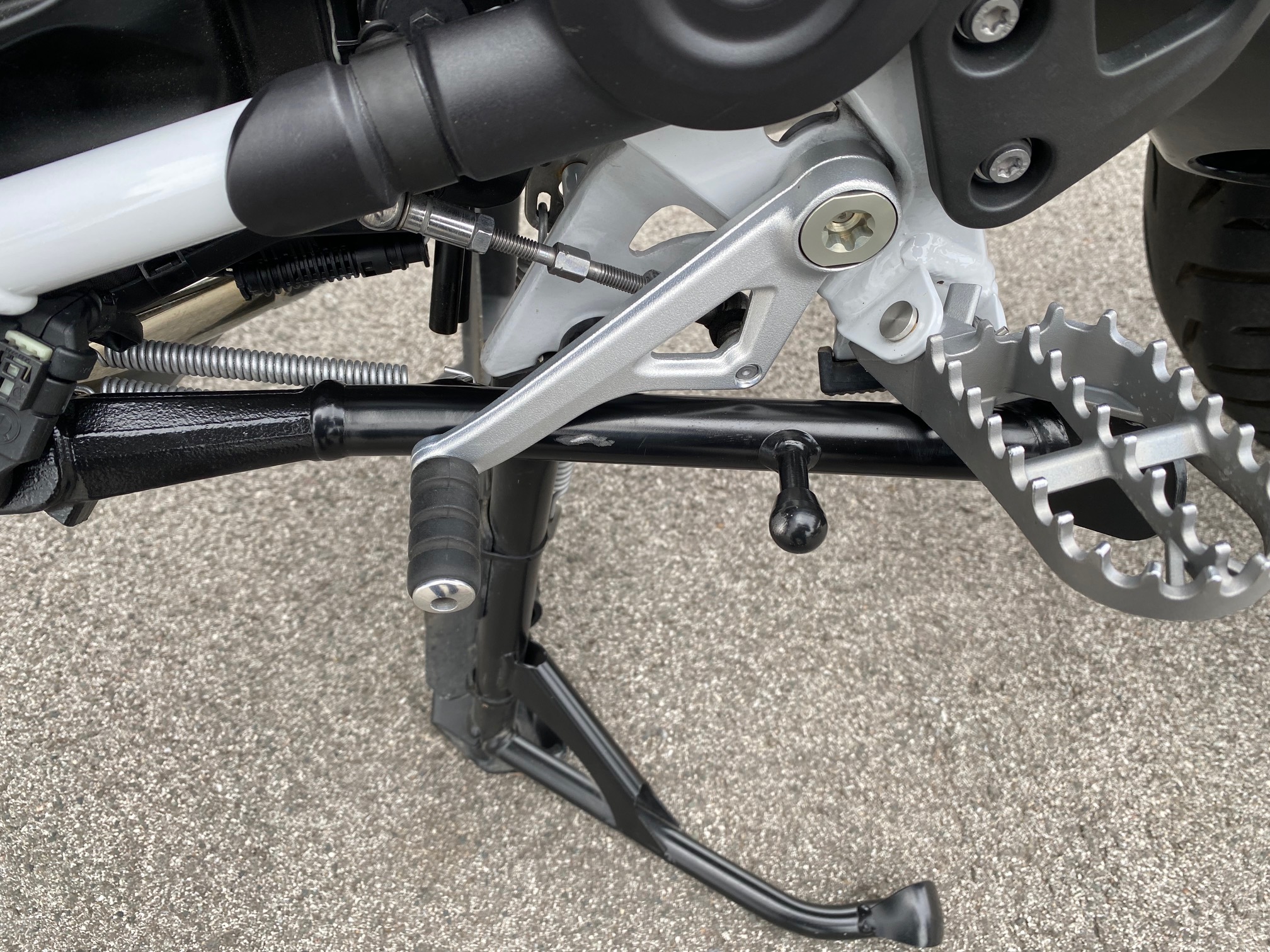

Meine R1250GS , EZ Okt.2023, 10Tkm hatte dasselbe Problem. Der 1.Gang ließ sich kaum noch schalten, weil der Seitenständer den Schalthebel blockierte. Die BMW Niederlassung hat sofort den verbogenen Seitenständer als Ursache ermittelt. Ein neuer Seitenständer wurde nur widerwillig auf Garantie abgerechnet. Unterstellung war, ich hätte den Seitenständer überlastet. Das Argument war nicht zutreffend, weswegen ich auf Garantie beharrte.
Meine Vermutung:
Beim Anschweißen des oberen Federhalteklotzes ist das Ständerrohr weich geworden.
Die Verbiegung geht schleichend an diesem Punkt los:
a) Ich hatte mich auch schon länger über die starke Schräglage beim Abstellen gewundert.
b)Die Scheuerstelle vom Kontakt mit dem Schalthebel hatte ich fälschlicherweise als "Stiefelspur" beim ausklappen vermutet.
c) Außerdem traf der Ständer beim Einklappen nicht mehr auf den Gummipuffer sondern auf die Fußraste!!!
Fazit:
Wenn der 1.Gang nicht mehr reingeht und eine Scheuerstelle sichtbar wird, dann hat sich der Seitenständer verbogen!!
