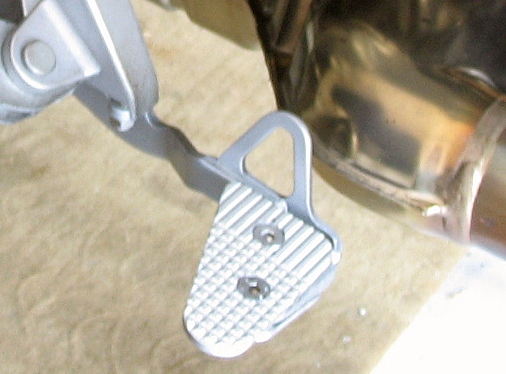

Zur Einstimmung das Bild einer entsprechenden Verbreiterung einer R1100GS ehemals von Wunderlich. So etwas würde ich mir anzupassen versuchen. Die original erhältlich(en) (gewesenen?) Frästeile sind ja zwar in der Trittstückeinstellung anpaßbar, aber wahrscheinlich nicht ausladender / breiter als der Ursprungszustand?

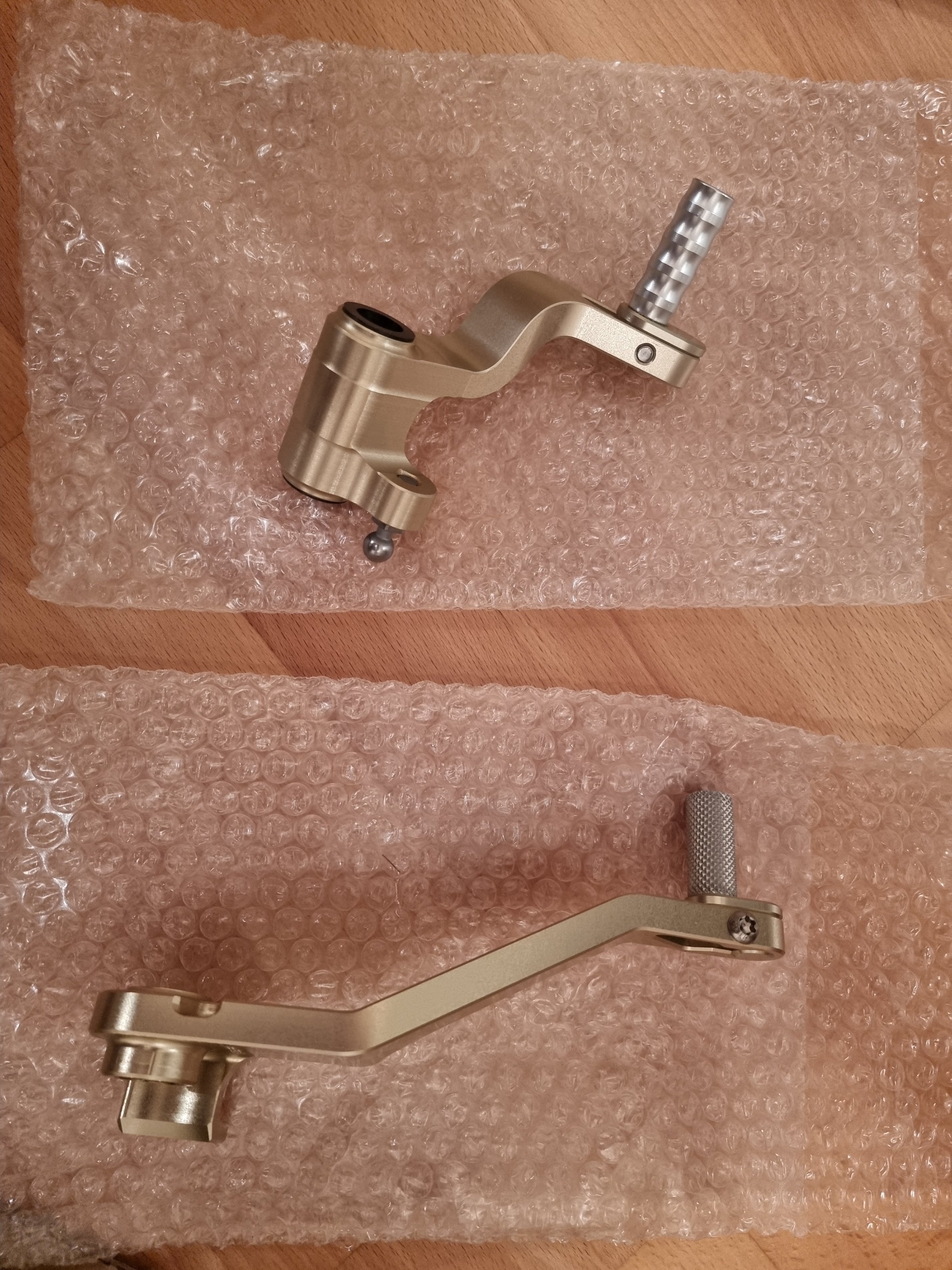

Ich könnte dir entweder die CNC gefräßten HP(zubehör bei BMW anbieten in original und neu) oder ich sollte auch eine verbreiterung liegen haben, daheim die ich dir verkaufen könnte :) Siehe Foto.
Falls du interesse hast schreib mir ;)

Kann ich nur Empfehlen
Trägt etwas mehr zur Bezeichnung HP bei

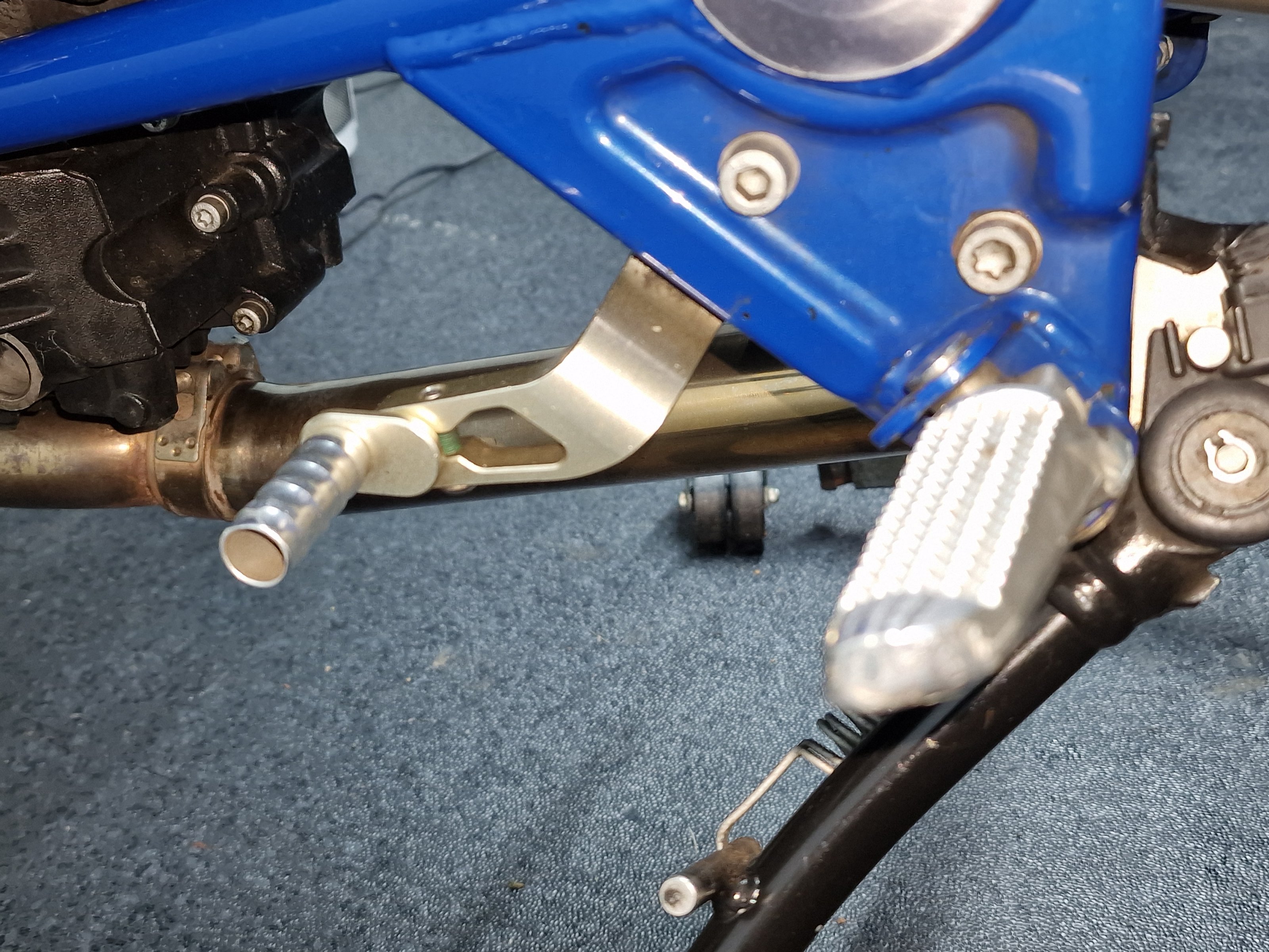

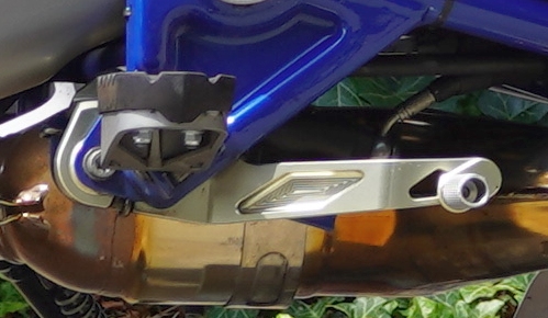

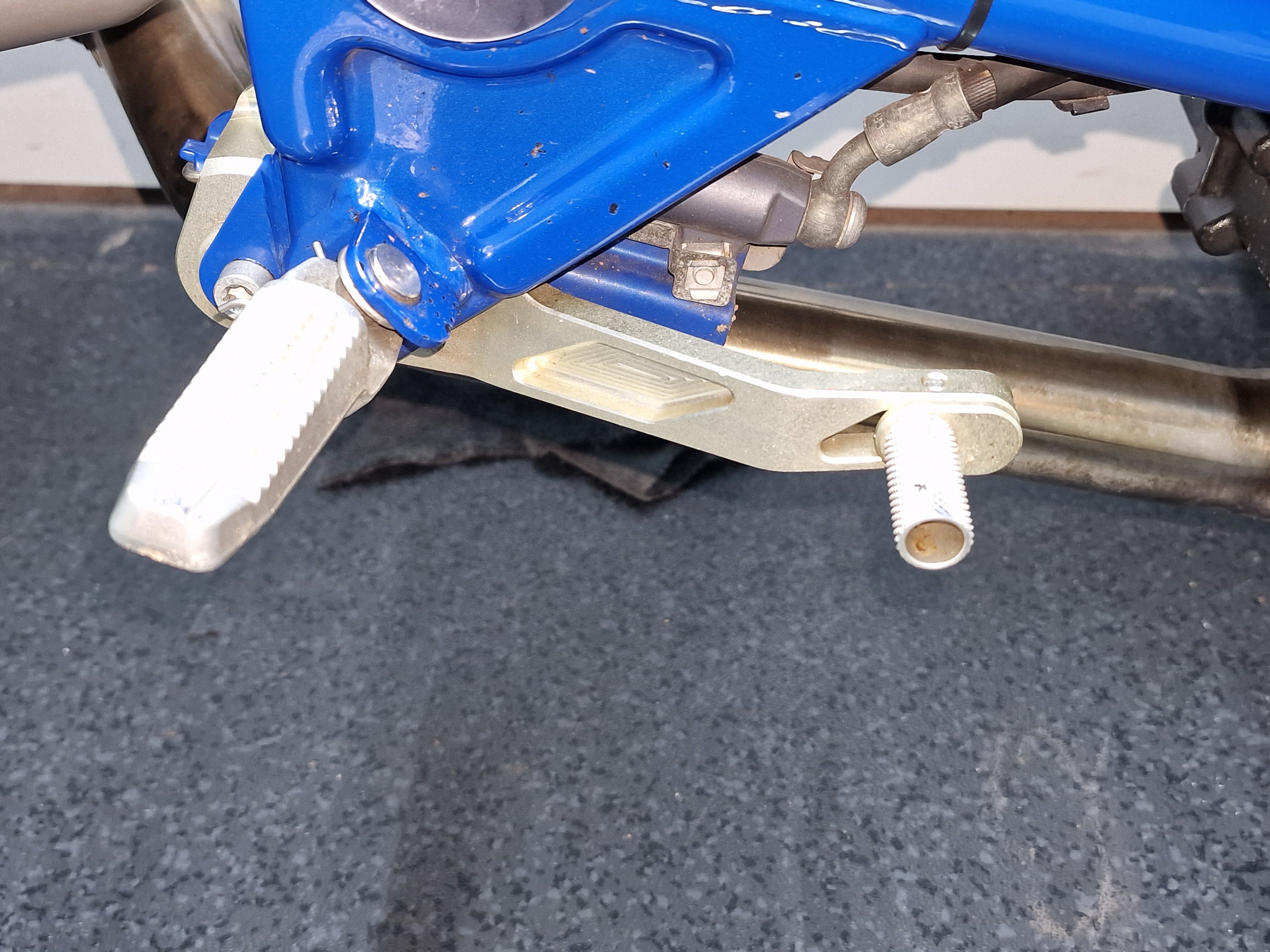

Die Vergrößerung von TT ist heute von Majestix angekommen. Passt 👍 und wird mir deutlich mehr Auflage bereiten und damit kann ich die HR Bremse viel mehr und besser einsetzen. Freue mich schon dies auszuprobieren.
Und auch zu erwähnen, dass Majestix nur 20,00 Euro haben wollte. Mehr als fair👍👍
