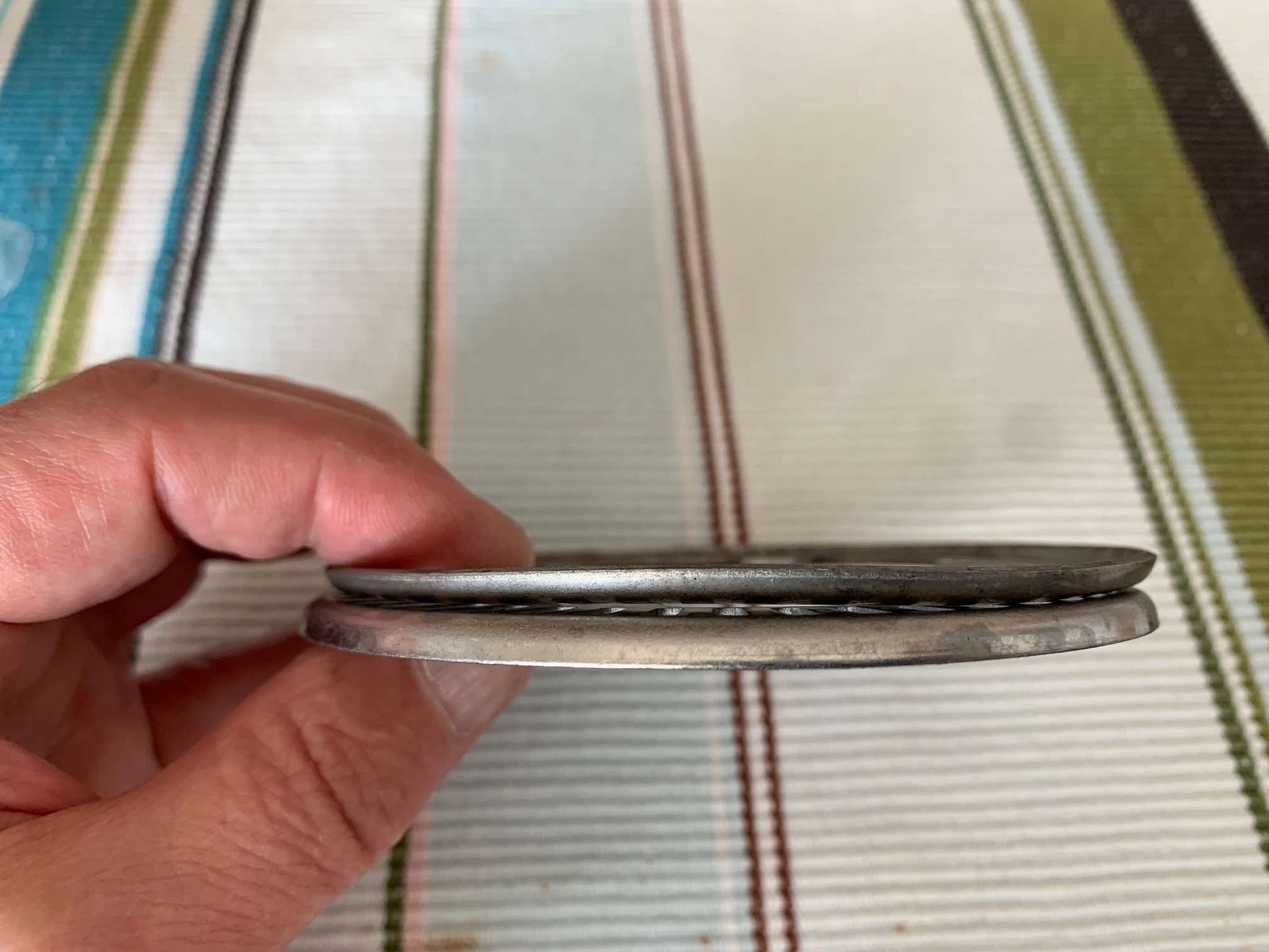

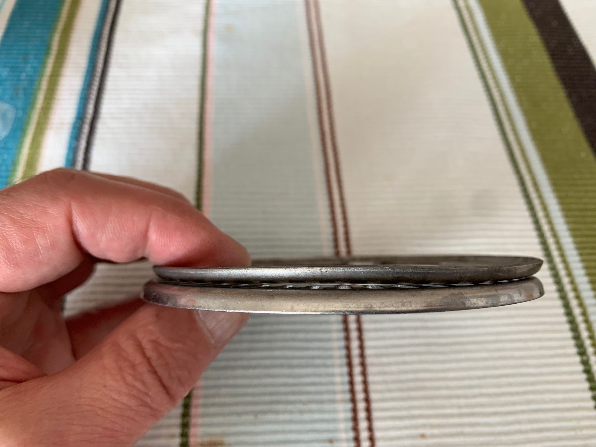

Fährst Du ab und zu Offroad ?
Falls ja würd ich mal prüfen, ob der ABS-Ring nen Schlag hat.
Guter Einwand. Wenn der Sensor defekt ist, funktioniert der Tempomat wirklich nicht mehr. Aber den Sensor musste ich vor 10.000km tauschen. Und: Nein, ich fahre (bisher) kein offroad...
Ich denke ich werde im Rahmen der Garantie vor deren Ende die komplette Kupplungseinheit icl. Microschalter tauschen lassen. Dann wäre diese Fehlerquelle schon mal ausgeräumt..
