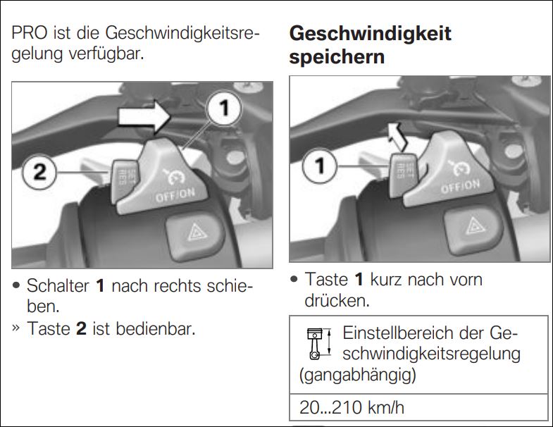

Servas,
wie in einer anderen Frage hier bereits erwähnt, habe ich meine 2015er GS K50 erst seit kurzem. Die generelle Funktion des Tempomaten ist mir klar. Dennoch verhält er sich bei mir so, dass wenn der Tempomat aktiv, sich beim kurzen nach unten drücken des Tasters 1 die Geschw. nicht verringert, sondern er abschaltet. Den gleichen Taster nach oben kurz gedrückt, erhöht sich die Geschw. wie er soll. Mach ich da irgendwas falsch? Danke und Gruß , Jam

Nach meiner Erinnerung zur 1200 GS - K50:
Nach unten drücken und kurz halten = Tempomat schaltet aus
Tempomat nach unten nur antippen= Tempomat verringert um 1 km/h
Ist also etwas anders, als bei vielen PKW

Moin, ich verstehe dein "nach unten (oben) drücken nicht"?
Du schiebst den Schiebeschalter nach rechts und kannst dann den kleinen Schalter (Plättchen) nach vorne, oder nach hinten drücken.

Okay, hab mich falsch ausgedrückt.
1.) Nach vorne drücken - Geschwindigkeit speichern und erhöhen
2.) Nach hinten ziehen und halten - Tempomat ausgeschaltet bzw. inaktiv
3.) Nach hinten "tippen" -Reduzierung um 1 km/h

Danke an alle. Eben genau beim kurz nach hinten oder eben unten "tippen" schaltet er sich sofort aus (ähnlich als wenn man ihn nach hinten / unten länger hält) aus. Ich habe jetzt keine sehr dicken Finger als ob ich den Unterschied zwischen tippen und halten nicht merken würde ;-) Mal sehen, teste das später nochmal ohne Handschuhe - evtl. bin ich ja doch zu "grobmotorisch" :-)

Die Taste dient lediglich der Reduzierung bzw Erhöhung der gewünschten Geschwindigkeit. Dabei ist es meiner Erfahrung nach unerheblich, ob sie schrittweise durch kurzes Antippen verändert wird (bei mir sind es 2km/h) oder stufenlos nach vorne/hinten gehalten wird - der Tempomat regelt das mit und die Geschwindigkeitsanzeige im Cockpit geht kontinuierlich nach oben/unten. Ausgeschaltet wird der Tempomat durch Drücken des Schalters nach links. Deaktiviert wird er beim Beschleunigen/Bremsen.

Eventuell habe ich mich etwas missverständlich aus gedrückt: Die generelle Funktionsweise ist mir durchaus bekannt, auch das der Schiebe-Schalter den Temp aktiviert , bzw. deaktiviert. Folgendes Verhalten bei meinem: Schiebeschalter ist logischerweise aktiviert: Bei der gewünschten Geschwindigkeit halte ich den Taster kurz nach oben, das Tempomat Zeichen im Display wird grün und das Moped hält die Geschw. Kurzes tippen des Tasters nach oben, Fzg. erhöht um 2kmh. Soweit alles wie es sein soll. Sobald ich den Taster aber nach unten antippe (also nicht halte) verringert das Moped NICHT die Geschw. um 2 kmh, sondern der Tempomat schaltet sich komplett aus, das Tempomat Zeichen im Display geht aus.

Also bei mir kann man mit dem Schalter 2 den Tempomat zunächst aktivieren. Geht in beiden Richtungen. Und durch erneutes Drücken nach vorne erhöht sich die Geschwindigkeit. Durch Drücken nach hinten wird sie reduziert.
Kuppeln, schalten (quickshift), bremsen und den Gasgriff mit etwas Kraft auf Null drehen schaltet den Tempomat aus.
Beschleunigen, also Gas geben, schaltet den Tempomat nicht aus. Wenn man die Hand nach einer Beschleunigung wieder vom Gasgriff nimmt stellt sich wieder die ursprüngliche Tempomatgeschwindigkeit ein.
