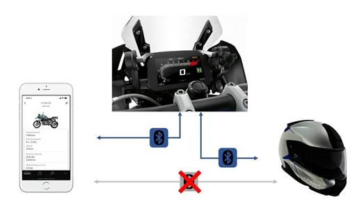

Hallo zusammen ich habe folgendes Problem
habe eine 1250 GS und hatte ein Scala Rider Kommunikationssystem hat nicht funktioniert
jetzt ein neues BMW System gekauft
Folgendes Problem
bei einem Anruf verstehe ich den Anrufer kann auch das Gespräch annehmen dann bricht es ab
am Anfang hat es einmal funktioniert dann abgebrochen und nun nix mehr
Musik geht
Habt ihr eine Idee
vielen Dank

Funktionstest vom Kommunikationssystem geht ohne Probleme

Hallo, mir ist in den letzten Tagen folgendes passiert. Mein Cardo Freecom 4 hat über Nacht nicht mehr funktioniert. Eine Änderung war das ich mein Freecom mit dem Freecom eines Freundes verbundene habe.
Ab diesem Zeitpunkt wollte meine GS weder mit meinem Telefon noch mit meinem Helm kommunizieren.
Ich konnte das Problem lösen indem ich im TFT der GS alle Verbindungen gelöscht habe und am Handy das Motorrad aus den Bluetooth Geräten gelöscht habe.
Dann mit verbundenen Kollegen Freecom erst das Handy im TFT einbinden und danach das Freecom im TFT als Helm Koppeln.
Von da an hat alles funktioniert.
Versuche doch einmal alle Geräte untereinander jeweils zu löschen und neu zu verbinden. Möglicherweise hilft das. Bei mir war wie gesagt wichtig erst das Handy am TFT einzubinden.
