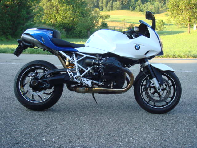

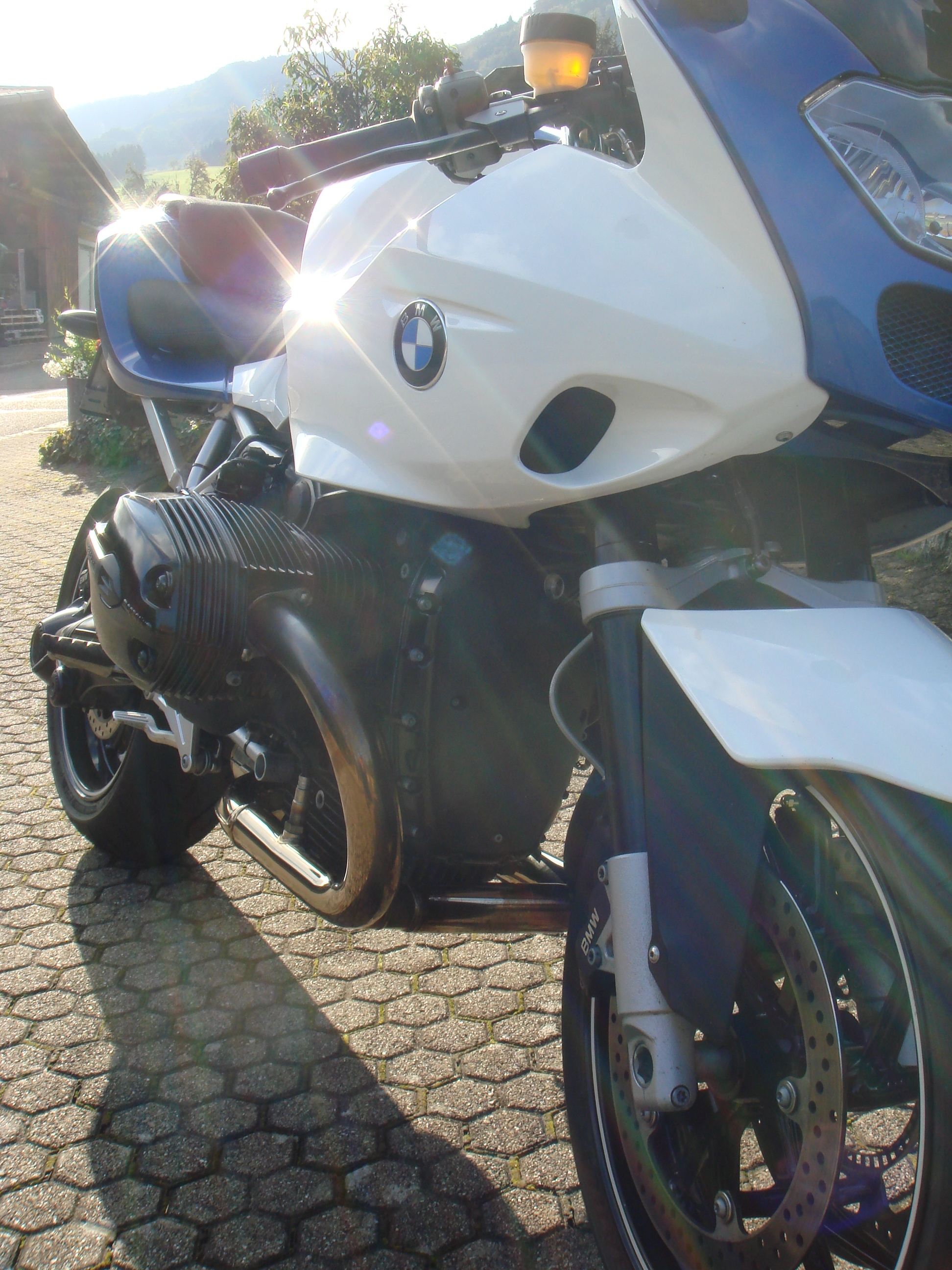

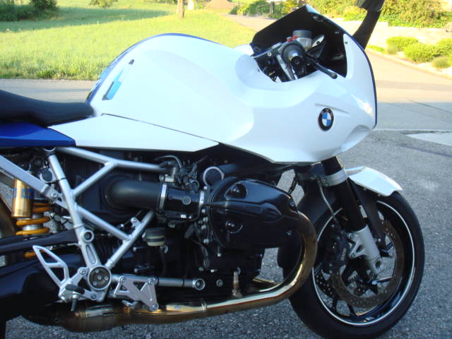

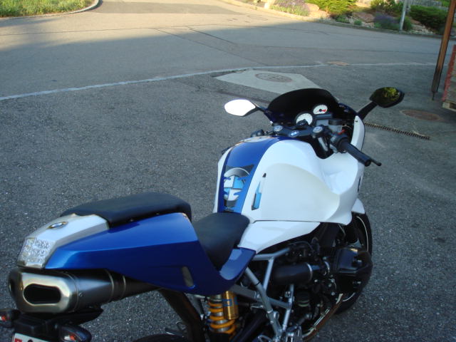

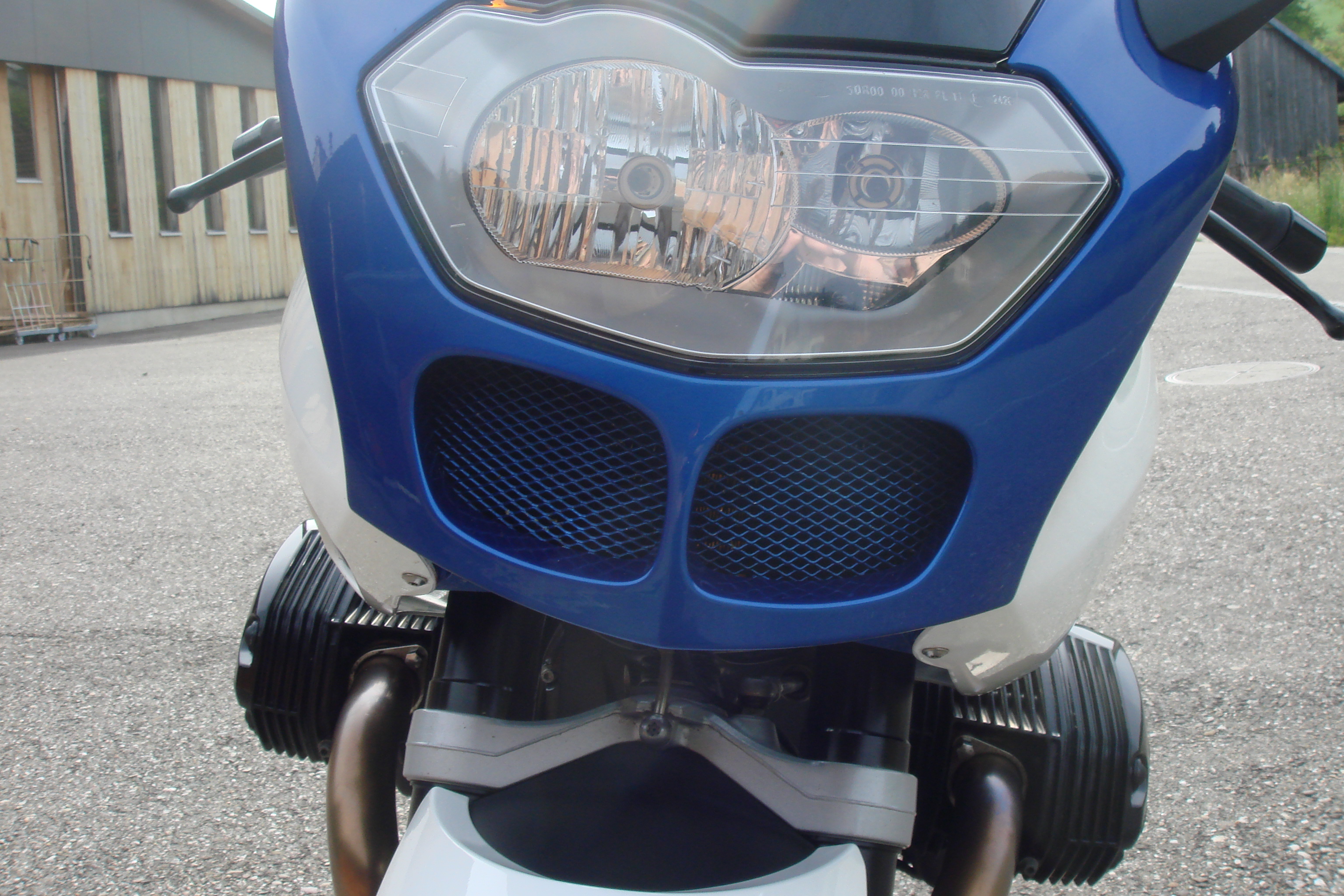

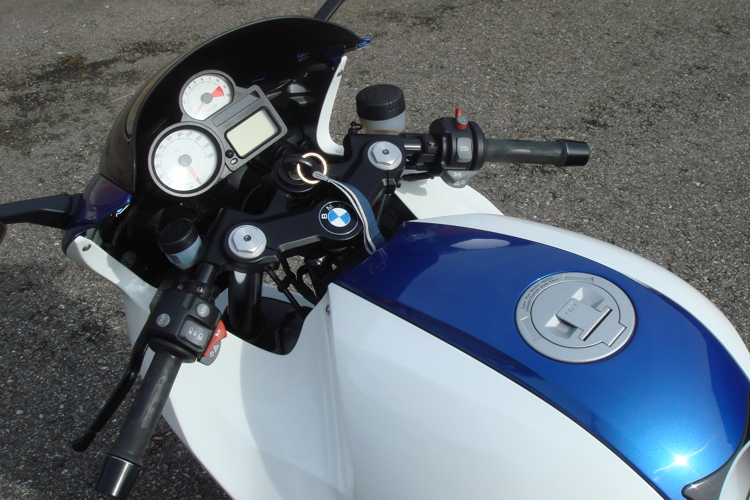

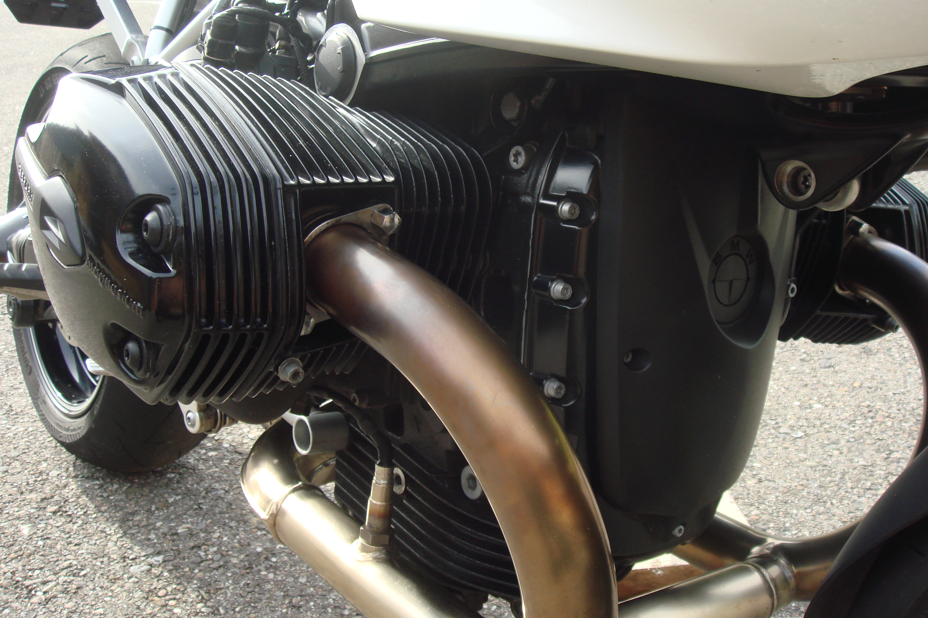

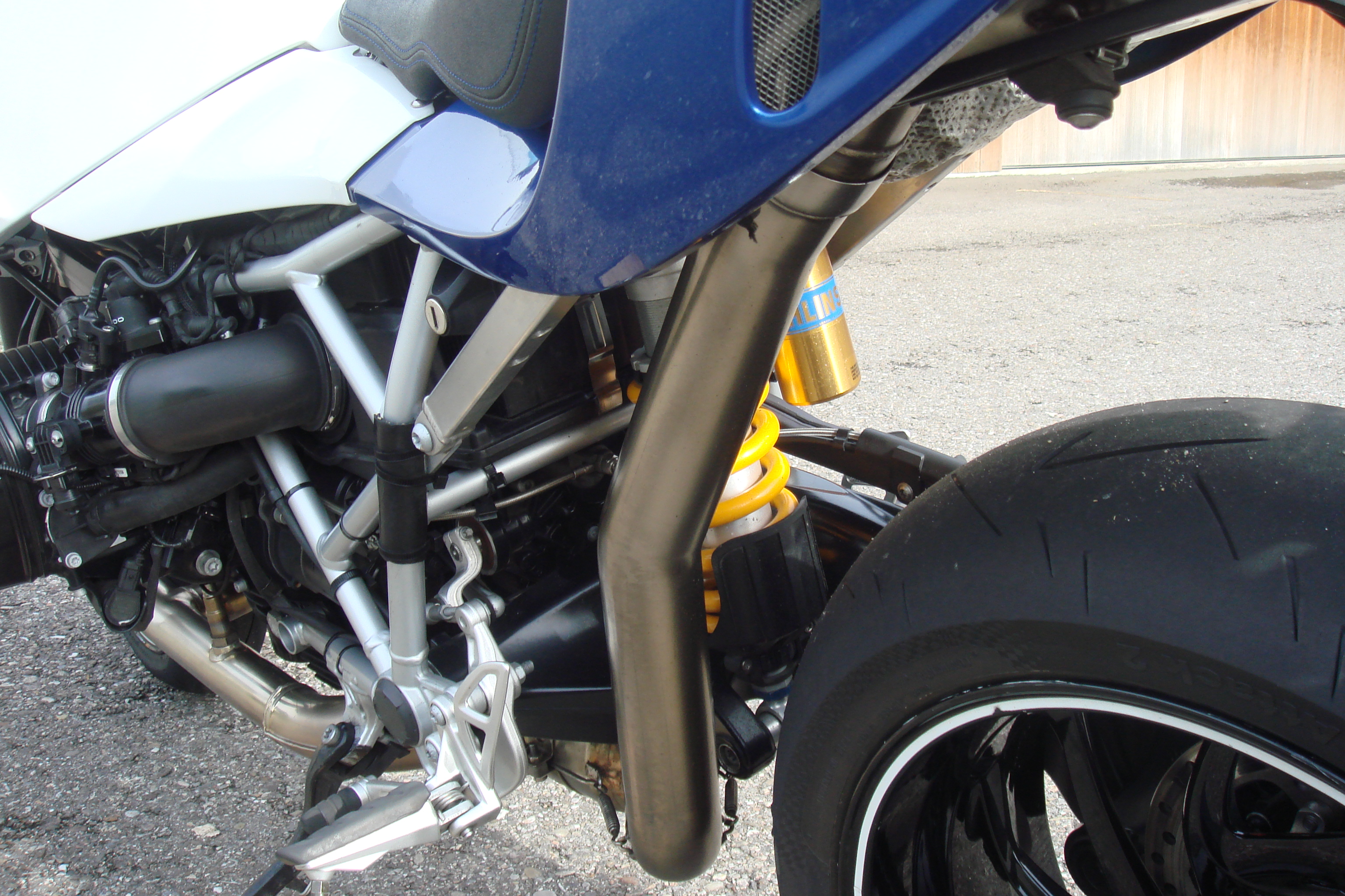

Ich schreib auch mal was...
Meine erste eigene BMW war die R1200S als SA Version.
Der Vorbesitzer hat angefangen, das Ding zu tunen (was zum Glück noch nicht lang her war), so das ich mich dann entschieden habe zu vollenden, was begonnen wurde. Äusserlich glich sie einer HP2 Sport und ich wurde sogar schon von einem "BMW-Kenner" ausgelacht, weil ich nicht wüßte, womit ich da eigentlich rum fahre...
Wie dem auch sei, das Ding rannte sensationell und ließ sich insgesamt auch so fahren.
-PK5 incl Autotune
-Kat leer geräumt und den Zard ESD hinten dran gehängt. Airbox optimiert incl K&N
Mein Tipp 190/55 17 falls 6" Felge vorhanden.
Ich hatte Sie mit ca. 30000Km geordert und leider mit ca. 53000Km wieder veräußert. Trauer...
Probleme hatte ich keine.
Das Problem mit dem Ventil Abriss kann man minimieren, indem man die Ventile gleichzeitig ein stellt, mit jeweils zwei Fühlerlehren gleichzeitig.
Beim heftigen Angasen besser das ABS abschalten, da die Bremse gern mal auf macht, wenn man es nicht will.
Der Vorbesitzer hatte einen SB-Lenker LSL montieren lassen, was ich allerdings wieder rückgängig gemacht hatte, da ich mit dem Originallenker bedeutend besser zurecht kam !
Die R1200S war für mich eines der besten und schönsten Moped´s und ich trauer der S immer noch nach....
