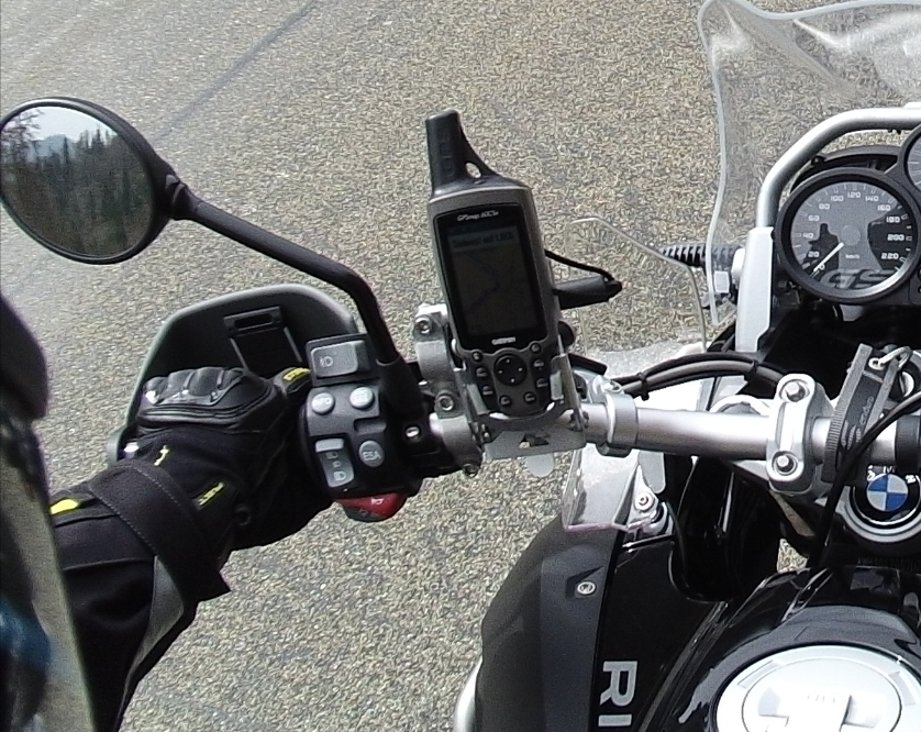

Frage: Hat jemand das Garmin Gpsmap an der Gs 1200 Tü montiert? Welche Bügel und Halter habt Ihr verwendet, so dass es unter die Scheibe passt?

Gar nicht im Scheiben-Bereich. Da musst Du Dich viel zu weit nach vorne beugen.
Die einfache Bedienbarkeit kannst Du noch verbessern, indem Du Dir das Gerät in die Nähe des linken Daumen montierst:
Die Aufnahme der Touratech-Halterung habe ich mit einer zersägten Lenkermittelstrebe selbst angefertigt und die letzten 25.000 für gut befunden:
Für das 64er gibt es eine hübsche, schlanke Aufnahme von RAM-Mount, die würde ich heute an der gleichen Stelle verbauen.

Ich habe mein altes Etrex genauso montiert, allerdings mit RAM Mount. So habe ich noch freien Blick Suds Cockpit. Nur die Bedienung während der Fahrt ist sehr schlecht, daher werde ich wohl bald das 64s abschaffen mit der passenden Halterung... Das halte ich immer noch für die beste Lösung...

Danke für die Infos. Während der Fahrt lässt es sich wohl am Besten in der Mitte bedienen.

Da hast Du wohl Recht. Die linke Hand muss nicht Gas geben.
Ich glaube ich bestelle erst mal den TT Halter.
