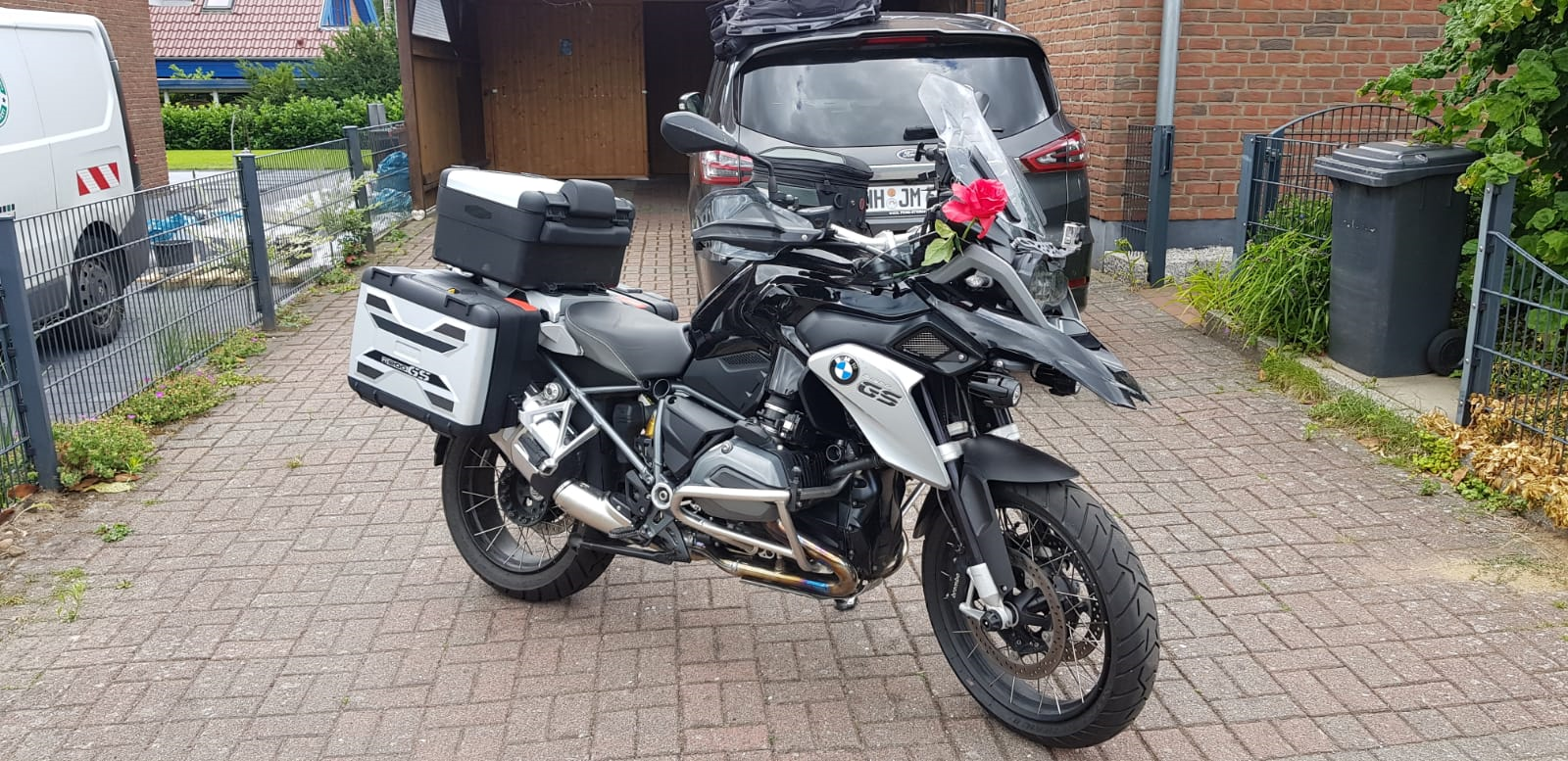

bin etwas anderer Meinung als SU26. Ich habe mit der Original-Gepäckplatte von BMW statt Sozius Sitz und Heckrahmen das Topcase direkt hinter mich gesetzt. Mit dem entsprechenden Rückenteil am Topcase kannst DU Dich bei Bedarf auch mal ausruhen. Außerdem sitzt man tendenziell sicherer, wenn man mal (ob ungewollt oder gewollt) ordentlich am Hahn dreht.
Was allerdings stimmt, ist, dass das Aufsteigen etwas mühsamer ist, da Du tendenziell das eine Bein durchstecken musst, wenn Du keine Akrobatik mit Auf-die-Fußraste-steigen-und-mit Übergewicht-auf-die-andere-Seite-das-Bein-über-das-Topcase-schwingen veranstalten willst. Ich bin bei dem ersten (und einzigen) Versuch jedenfalls samt Maschine umgekippt, sehr schön. Aber ans Durchstecken gewöhnt man sich schnell. Ich such noch ein Bild raus und poste es später.

Sieht richtig gut aus und wahrscheinlich auch bequem wenn mn sich mal dagegen lehnen kann, oder? Da ich leider schon 3 BS-Vorfaelle habe und gerade beim LW Bereich Probleme habe suche ich gerade solche eine Lösung. Haettest du evtl noch 2-3 Fotos mehr ohne koffer und wie du es genau gelöst hast?
Ich hab die Adventure, da muss ich mal schauen was weg muss und was ich zusätzlich brauche. Welches TC hast du verbaut?
Waere super, Danke Hirte

Das Topcase ist das Original-Topcase von BMW, das zu den Koffern gehört mit Gleichschließung und Variofunktion.
Die Gepäckplatte auch von BMW wird als Ersatz des Soziusitzes und der Umrandung angebaut.

Die Kehrseite der Medaille ist aber auch, dass ohne Topcase und nur der Gepäckplatte natürlich der Rückhalt vom Soziussitz fehlt. Da sitzt man dann im Wesentlichen frei auf dem Fahrersitz. Kann man sich aber auch dran gewöhnen...
