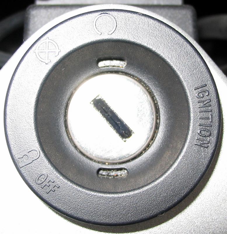

Nachtrag: Habe mittlerweile ein Bild angehaengt und dort sieht man - wie laut Aussage eines Schraubers bei einem BMW Haendler - die aktuellen Ringantennen auszusehen haben. Entscheidend sei die Aufschrift "Ignition", die die alten und anfaelligen Versionen nicht tragen. Diese Aufschrift kann als Unterscheidungsmerkmal dienen.
Die Ringantennen mit der obigen Aufschrift wurden angeblich etwa seit April 2008 in Serie verbaut und werden auch fuer die Umruestungen im Rahmen des Rueckrufes verwendet.
