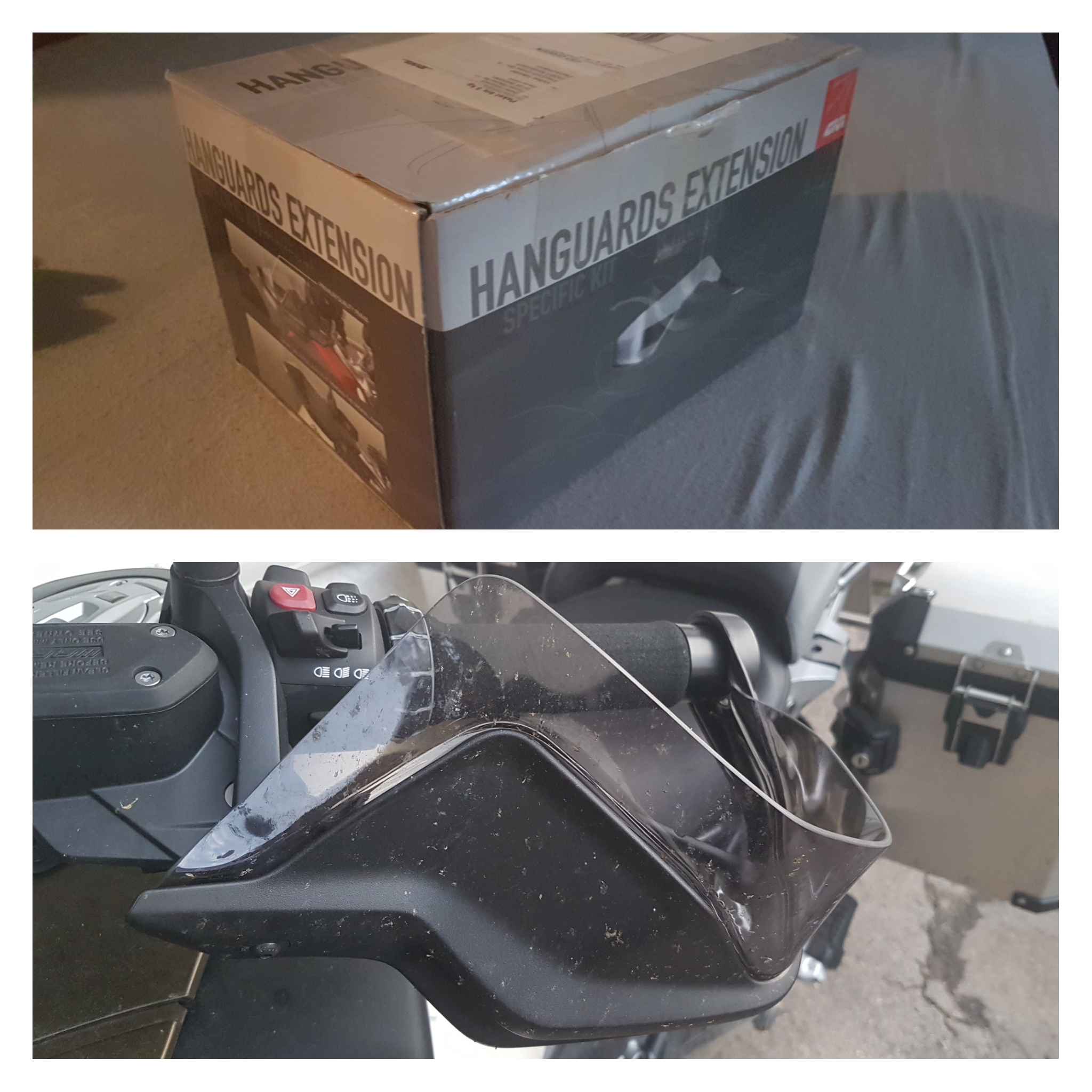

Diskutiere Transparenter Handschutz für den Winter vom Chinesen im R 1250 GS und R 1250 GS Adventure Forum im Bereich Motorrad Modelle; Ich hab mir diese für ein paar Euro gebraucht erstanden... Ob die bei der Karton-Beschriftung nun echt sind oder nicht, ist mir auch schnuppe ...
Sie passen, halten etwas mehr "Wetter" ab und schauen cool aus :cool:

Bei mir waren die passenden Schrauben dabei 😄
Bei mir auch. Allerdings möchte ich die dann irgendwann mal durch Innentorx ersetzen. Ich mag keinen Schraubenmix. Die Innentorx sind nur so schwer zu finden (wenn man nicht gleich 100 Stück haben will).

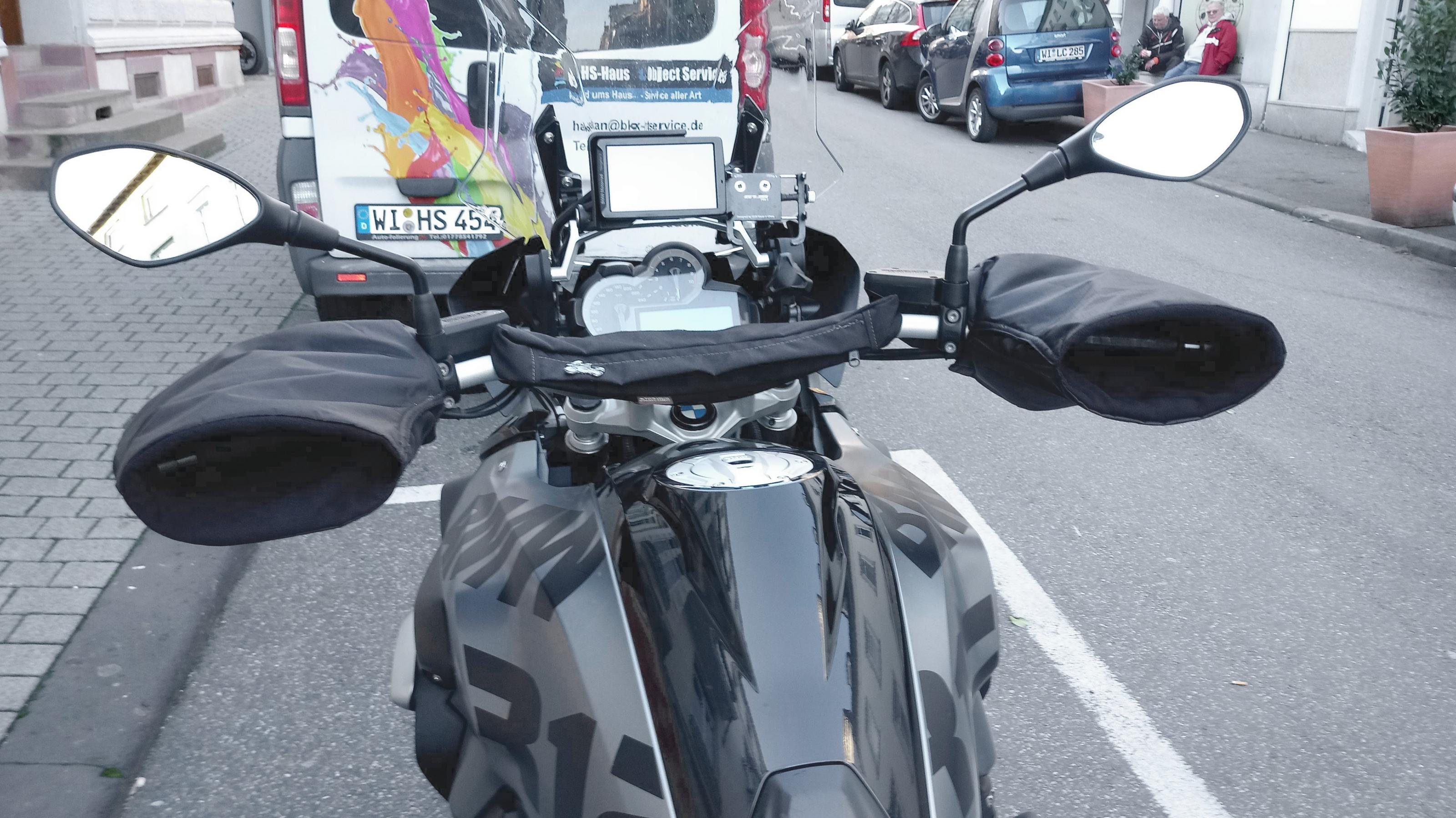

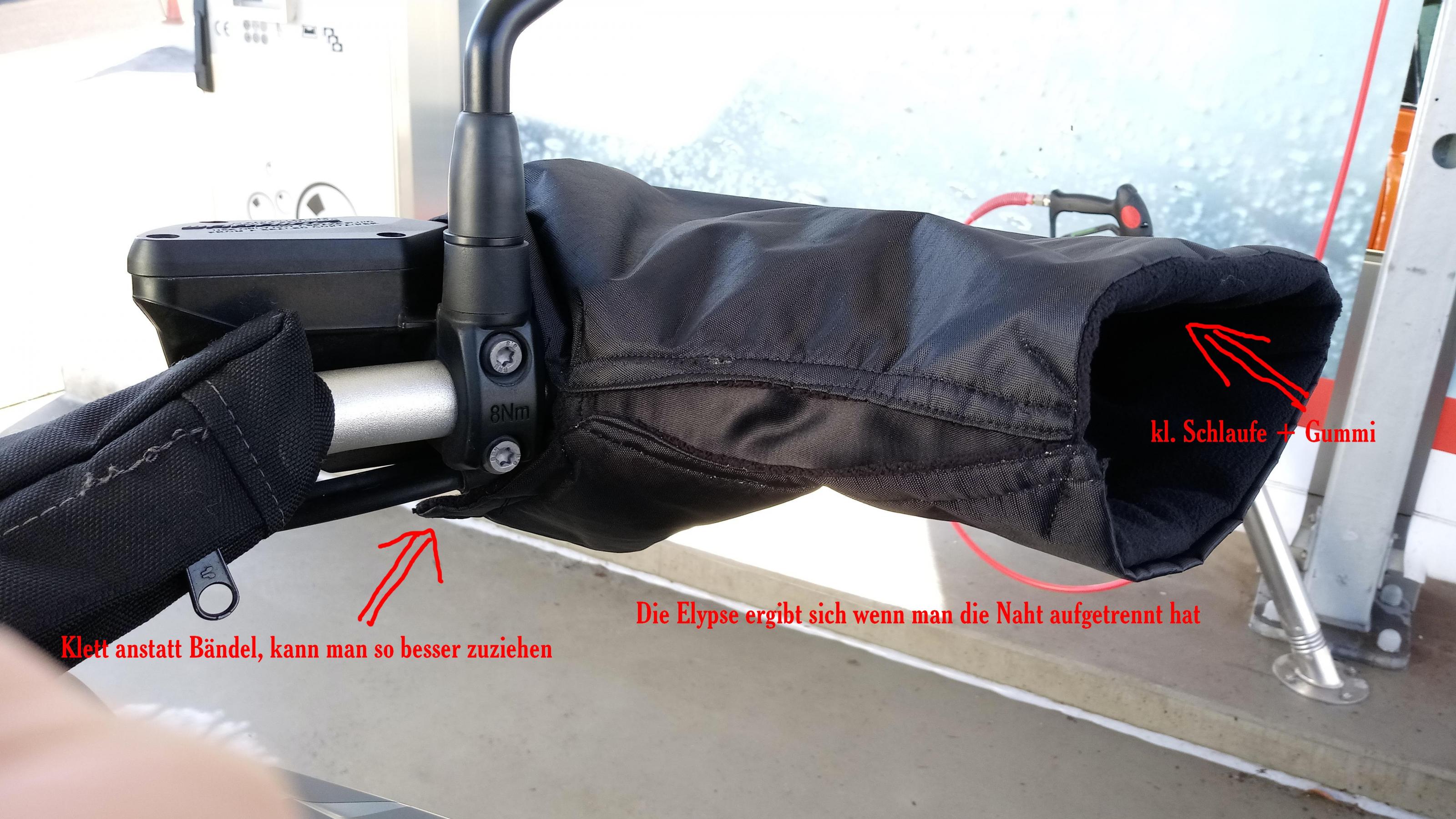

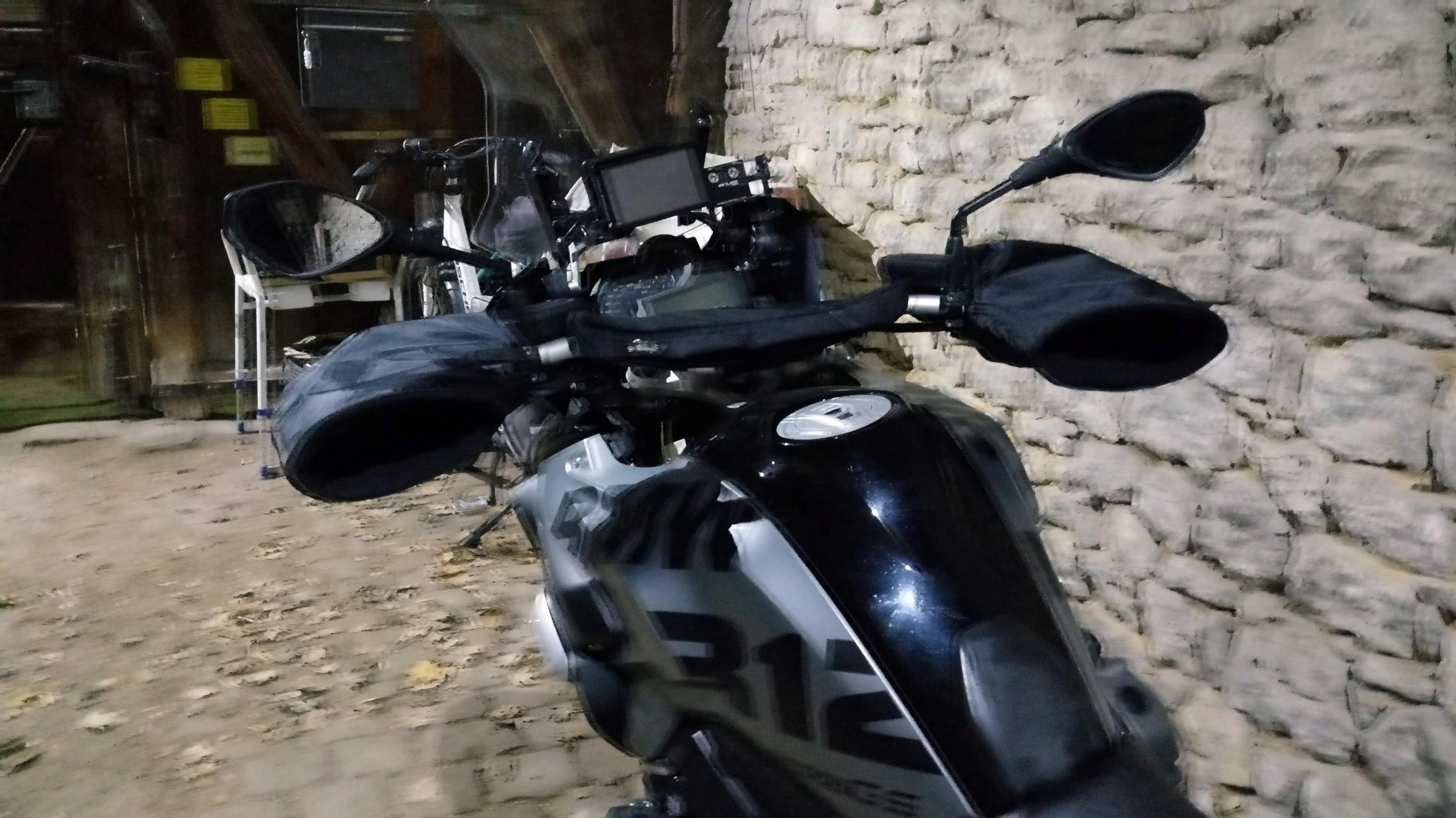

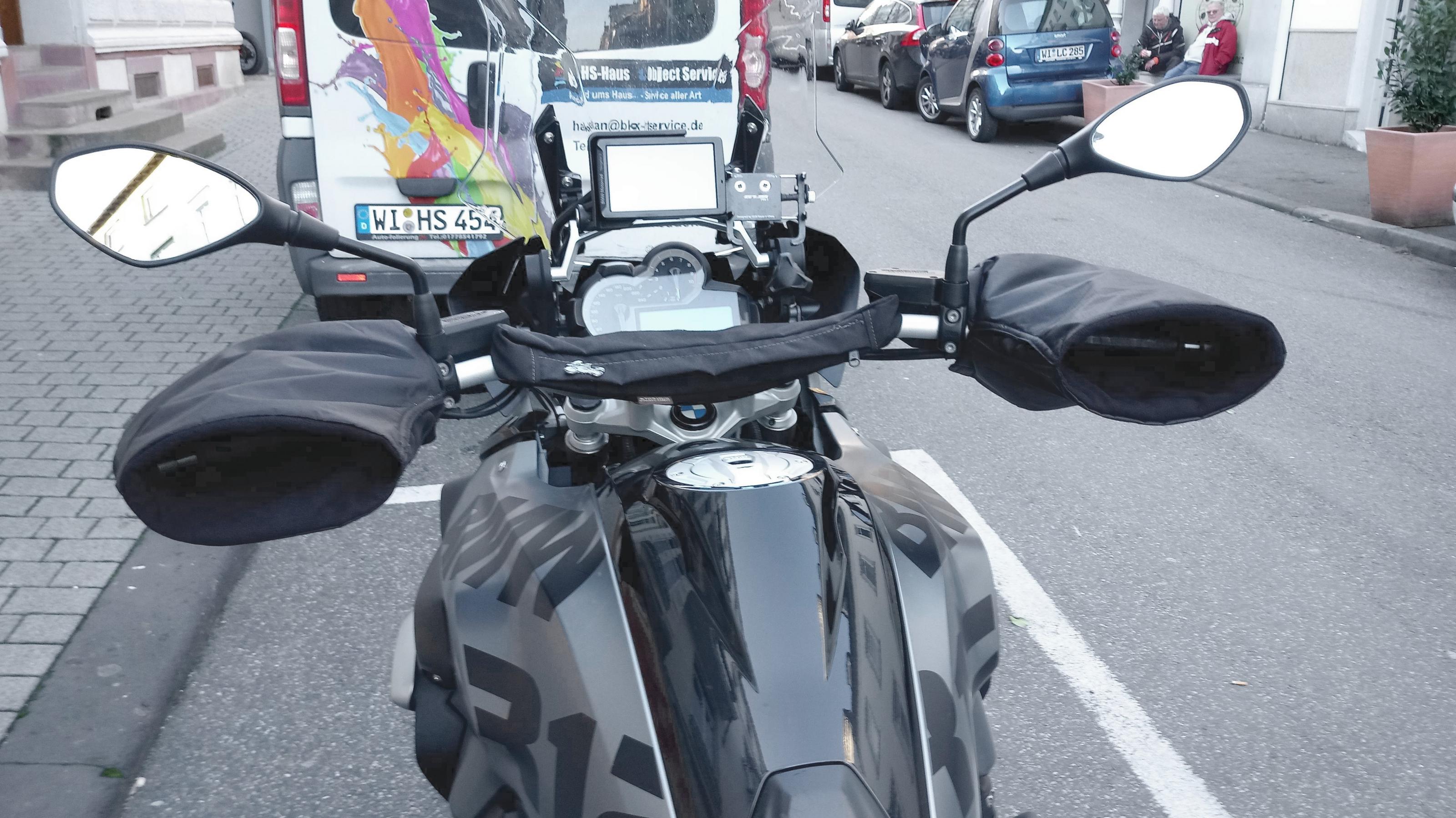

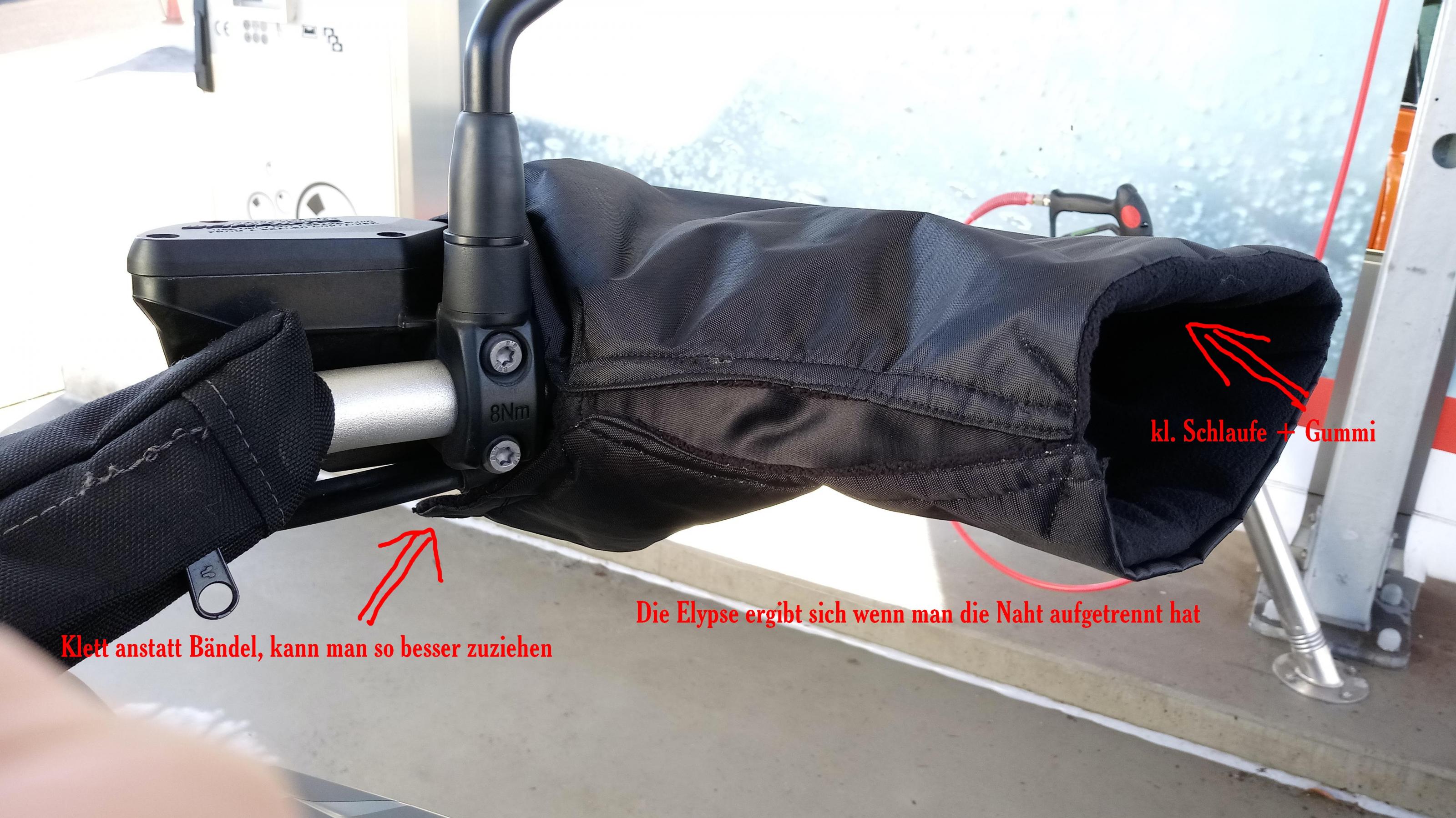

So hier noch die bilder.
Durch die eingenähte elypse kommt man jetzt super an die schalter rann.
Durch denn klett kann man sie besser am lenker übereinander zu ziehen und nicht nur stoß an stoß wie mit dem bändel!
Innen außen hab ich per hand eine kl. schlaufe eingenäht und dann mit einem haargummi um die lenkerenden gezogen.
Zieht die stulpe schön bei, hält super!
Fahre immo nur mit sommerhandschuhen ;)

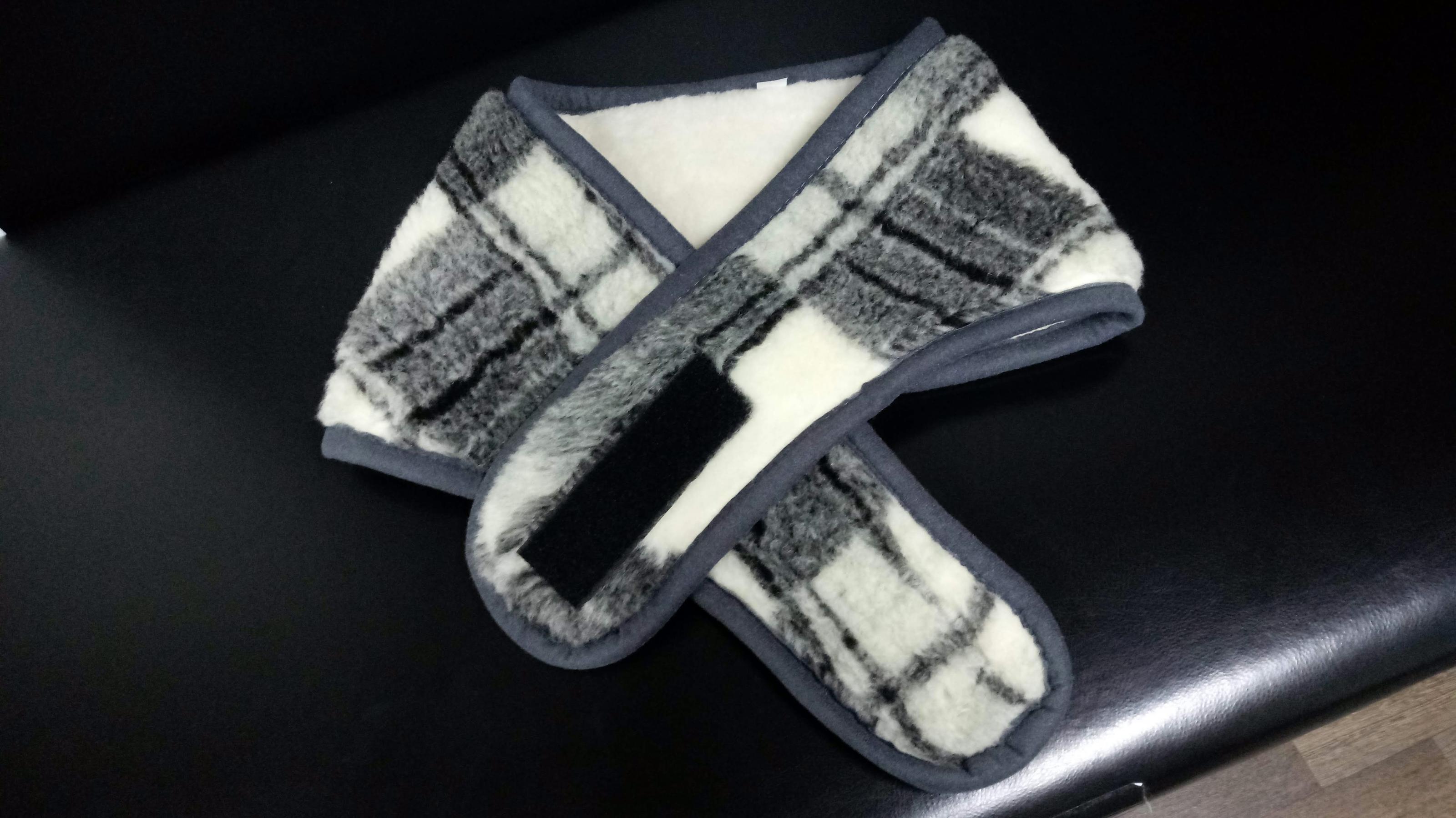

schnell die regenhose drüber und den schaafsfellnierengurt um, dann darfs auch richtig kalt werden :rolleyes:

Habe gestern meine auch montiert. Passen gut, sehen gut aus, alles gut. Schrauben (Torx) waren auch dabei.

Montiert und heute getestet.
Plus: Es funktioniert wirklich, die Hände bleiben total warm bei Griffheizung auf Stufe 1 und BMW Winterhandschuhen.
Minus: Man muss die Protektoren ziemlich nachjustieren damit auch die Hände im geschützten Bereich liegen.
Kunststoff auf Kunststoff "knirscht", zumal die Handprotektoren im Vergleich zu den Griffen doch deutlich vibrieren.
Ein Spritzer WD40 o.ä. zwischen dem Aliteil und dem OWM Protektor und Ruhe ist.
Die Optik ist gewöhnungsbdürftig. Aber hier gilt wohl: Form follows function.
Gutes Investment....und im April fliegen sie wieder runter bis nächsten November:o

Gestern geshen das an beiden Protektoren in der Nähe der Lenkergewichte ein Senkrechter Riss von oben nach unten auf der Innenseite verläuft. Der Riss ist noch nicht bis zur Außenseite vorgedrungen.
Offensichtlich gibt es Verspannungen die das Plasteteil net mag? Vibrationen müsste ich ja an den Händen spüren...

Weiter oben hast du geschrieben, dass du "einen Spritzer WD 40" zwischen den OEM Handprotektor und das Teil vom Chinesen gegeben hast. Da Kunststoff - speziell günstiges - mit Spannungsrissen aus WD 40 reagiert, könnte hier der Grund liegen.

Ne. Der Riss ist an der Stelle wo der OEM Protector nicht anliegt und kein WD40 hingekommen ist.
Ist in der garge blöd zu Fotografieren. Ich versuche heute mal ein Foto im Hellen hinzubekommen....

Ich habe die Erweiterungen in klarem Kunststoff ebenfalls montiert und am Samstag bei 9° und kühlem Wind (wie in Schleswig-Holstein Schräglagen auf gerader Strecke fahren) ausprobiert. Hatte nur die dünnen Sommerhandschuhe (heiß geliebt und leider nach 9 Jahren schon ein großes Loch am Finger) an. Die Erweiterungen schützen gut vor dem Wind, vor allem weil sie nicht gerade geschnitten sind sondern sich in Richtung Handrücken neigen. Mit Stufe 1 der Griffheizung null Problem. Absolut erträglich auch auf weiteren Strecken.
