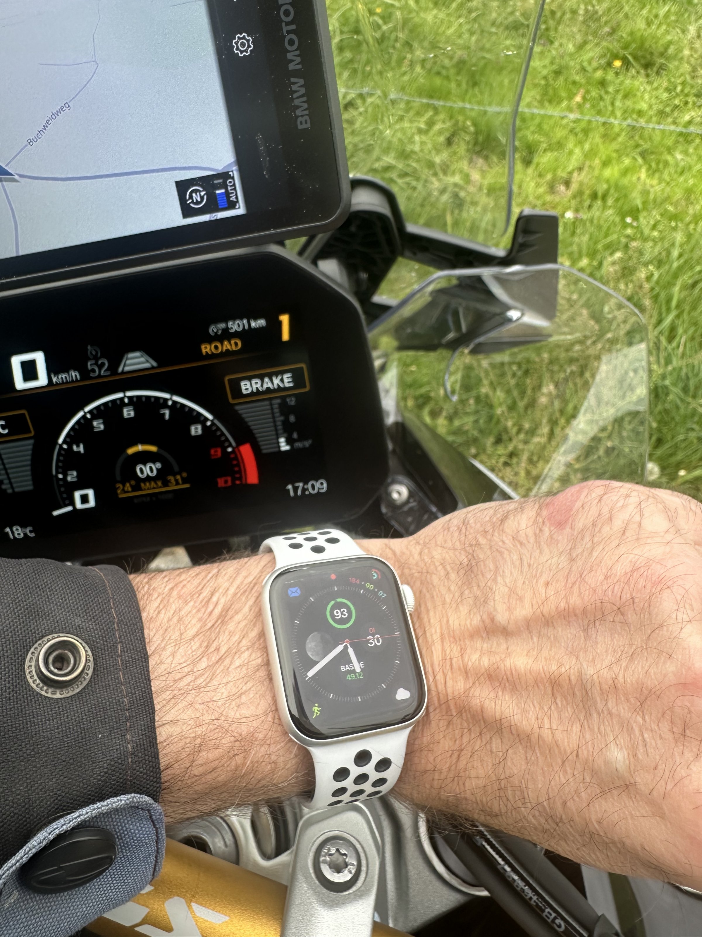

Hi zusammen,
leider hab ich in der Suchfunktion nichts gefunden...
Problemchen:
• Ich weiß noch nicht genau, ob es am neuen ConnectedRide Navigator liegt und dessen Zusammenspiel mit meiner GSA (hab auch noch den Navigator VI und das Cradle - da ist mir das aber noch nicht aufgefallen), aber die Uhrzeit im TFT der GSA bleibt manchmal stehen. In den Einstellungen ist aber die "GPS-Synchronisation" aktiviert. Schaltet man die aus und wieder ein, stimmt die Uhrzeit wieder. Das war Samstag während einer 6 Std.-Tour mehrmals der Fall. Teilweise 30 Minuten Nachgang.
• Ich hatte es jetzt schon einige Male, dass willkürlich Daten im Trip 1 und Trip 2 resettet wurden, aber nur wenige... einfach so. Starterbatterie ist neu und voll geladen. Überwachung mit Battery Guard 2.
Ja, die liebe Software... Ideen dazu? Bekomme demnächst ein Update - mal wieder... Hattet ihr das auch schon?
P.S.: Bei meiner Africa Twin CRF1100 Adv. Sports gibt es jetzt ein neues TFT wegen ähnlicher Fehler: ca. 4000€ !!! Glücklicherweise auf Garantie:redface:
Vielen Dank!

Bin gerade mit dem der GS und dem CRN auf den Canaren unterwegs und ärgere mich reichlich.
Das Problem mit der Uhr habe ich jetzt auch mehrmals gehabt seit ich den CRN im Einsatz habe.
Sehr ärgerlich wenn man sich auf seine sonst immer korrekte Systemuhr verlässt und zur Fähre fährt.
Ich habe jetzt die automatisch Synchronisation ausgeschaltet.
Schön wenn dies das einzige Problem wäre.
Das ist Bananensoftware aus der untersten Schublade.

Hallo zusammen,
ich habe das Thema mit der Uhr ebenfalls, auch mit dem Reset der Verbräuche sobald ich das zuvor ausgemachte Motorrad erneut starte. Bei der Uhr habe ich auch die GPS Synchro ausgeschaltet, den Reset der Verbräuche kann ich nicht beeinflussen.
Bei mir ist das erst in Kombination mit dem CRN aufgetreten. Hier ist aus meiner Sicht noch einiges in Sachen Software Updates der Systeme zu tun. Nicht gravierend aber doch ärgerlich.

Moinsen,
es scheint so zu sein, dass das Problem der falschen Uhrzeit nur bei Pausen, sprich temporärem Ausschalten des Moppeds passiert. Ich glaube beobachtet zu haben, dass die Verschiebung der Uhrzeit genau der Pausenzeit (also Zeitraum zwischen Aus- und wieder Einschalten der Zündung) entspricht.
Wäre prima, wenn das auch andere Fahrer verifizieren könnten, dann hätte man doch mal einen Anhaltspunkt.

Dito bei der 13er mit CRN. Wenn GPS Synchro aktiv ist bleibt bei jeder 2. Pause die Zeit für die Pausendauer stehen. Irgendwann, völlig unberechenbar, justiert dir zeit dann wieder.
Deaktivieren der GPS Synchro löst es dauerhaft, reaktivieren reaktiviert auch das Problem.
Scheint also definitiv mit dem am aktuellen CRN Firmware Release zu liegen.
Wäre an sich noch so nett wenn die Systemuhr stets korrekte Uhrzeit GPS basiert hätte.

Hi zusammen,
kann das bestätigen - immer/oft nach Pause Zeitdifferenz. GPS-Sync deaktivieren und läuft. Eine Woche später ist mein neuer CRN gestorben. Erst fiel die Navigation aus (sprang immer wieder direkt ins Hauptmenü zurück), dann nach Reset hing er im Bootlogo fest. Akku raus, warten, lange warten, sehr lange warten - keine Änderung. Ausschalten nicht möglich. Eingeschickt. Werkstattmeister: "Die Dinger machen nur Ärger - nicht kaufen. Kommt bald ein neueres Modell".
Hab mir mal zum Testen den Carpuride W702B geholt (269€ inkl.). Gestern angekommen - klick - angebaut - läuft super. Mal sehen was bleibt: Navigator VI, Cradle, CRN oder/und Carpuride.

Guten Morgen,
exakt, GPS Synchro ausschalten ist die derzeitige „Lösung“ bis BMW da ein Softwareupdate bringt.
Ich hatte hierzu im Chat auch am 05.04. geschrieben.
Mal sehen wann die da was machen. Der CRN ist doch arg unausgereift.
