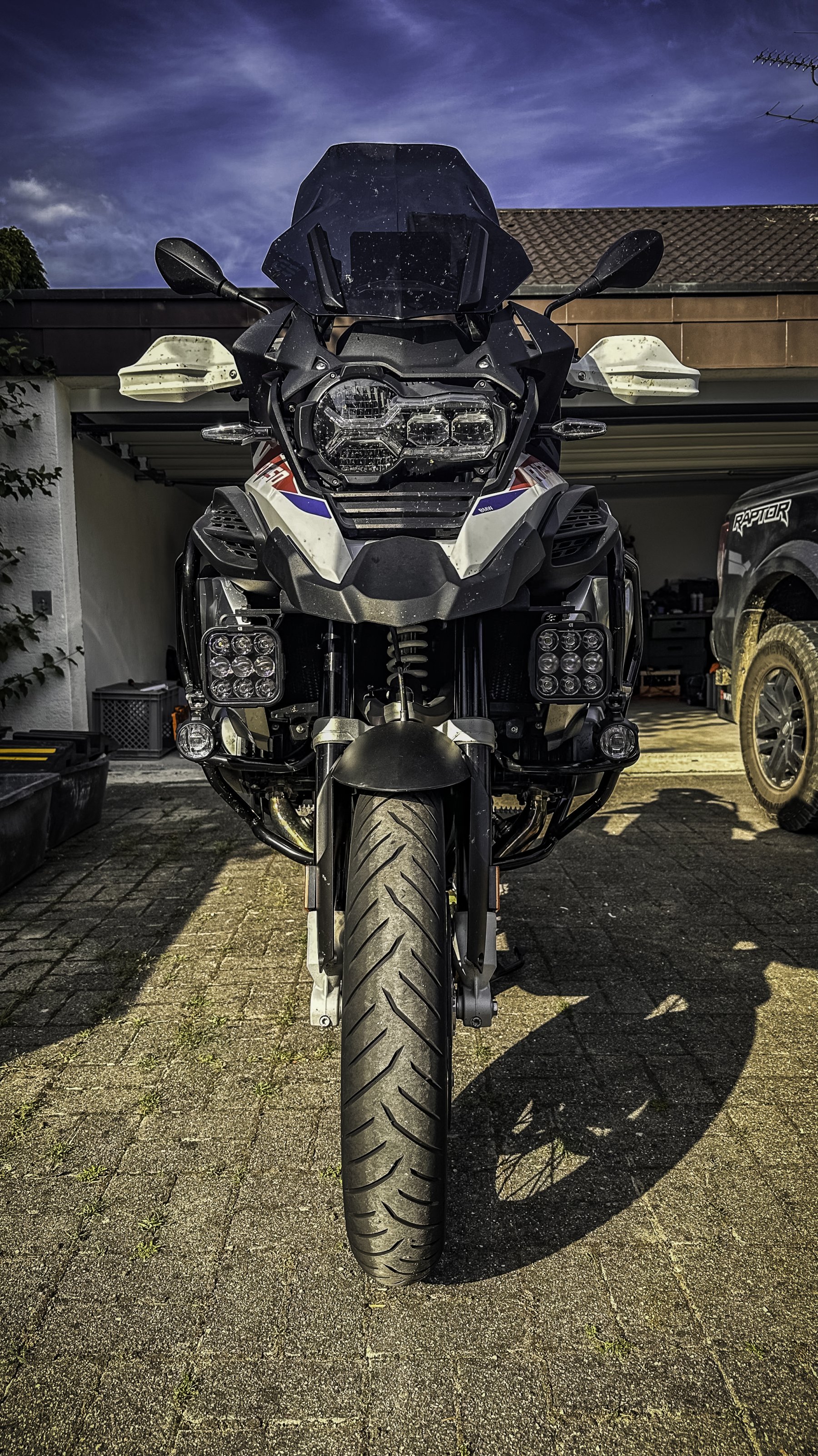

ich habe die Moto Lights an meiner 1300 GS verbaut. In der Kombi Ezcan, Unterbauhalterung+Motolights. Die OEM-Zusatzscheinwerfer demontiert und die Stecker entsprechend isoliert und in der Verkleidung versteckt. Auf YouTube gibt es von Lone Rider entsprechenden Tutorials zu den verschiedenen Montagemöglichkeiten an der der R1300GS, sowie ein ensprechende Beschreibung zu der Programmierung der Ligths. Damit dürften all deine Fragen erschöpfend beantowertet sein.

Ich habe die Moto Light nun an meine 1250er ADV und finde sie richtig geil. Vermutlich hat kaum einer die nötig, solang er nicht tief im Wald wohnt um immer erst in der Dunkelheit heimkommt. Und wenn jemand meint, dass das kacke oder zu prollig aussieht, hat er oder sie vermutlich auch recht. Und für knapp 1.000 € ist das nüchtern betrachtet eigentlich auch Blödsinn. Aber wer es mag, soll sich die Teile anbauen und spaß dran haben.
Ich habe den Anbau selber gemacht und bin damit sehr zufrieden. Alles Kabel sauber verlegt und alles sauber eingestellt, habe ich in etwa 4 Stunden gebraucht (bei Temperaturen um den Gefrierpunkt. Bei 10°C würde das wahrscheinlich in die Hälfte der Zeit klappen).
