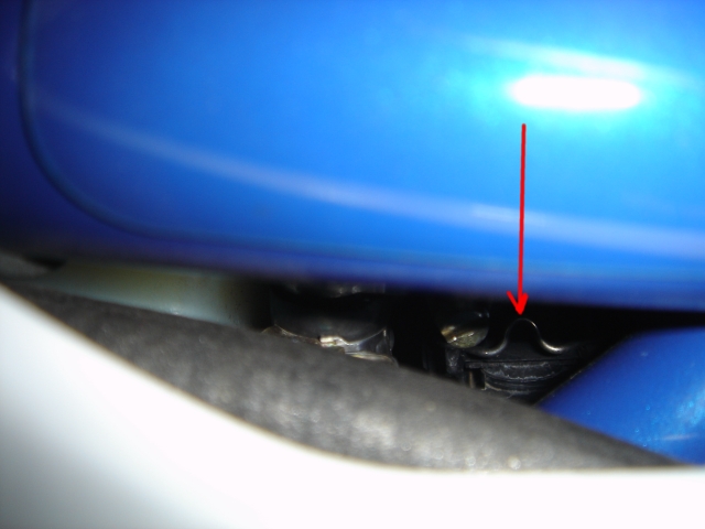

Gestern hatte ich dann unrunden Leerlauf, war eh grad bei BMW, mal an das Diagnosegerät gesteckt, Ergebnis: der Lufttemperaturfühler ist nicht angeschlossen. Na da. Der Fühler sitzt, soweit ich das sehe, im Lufikasten. Aber einen Stecker dazu habe ich nicht gefunden, denn der soll Ursache des Unheils sein. Weiß jemand, wo der Stecker sich versteckt hat?

He Jungs,
Ihr könnt doch den Schalke net
mit ruckelndem Moped zu den Schnorrbartputzer fahren lassen.
Ich glaub jedoch nicht an den Stecker.
Das Teil ist auf der linken Seite unterm Seitendeckel.

You are right
Muss der Temperaturfühler sein. Na, der bleibt nu kaputt!
