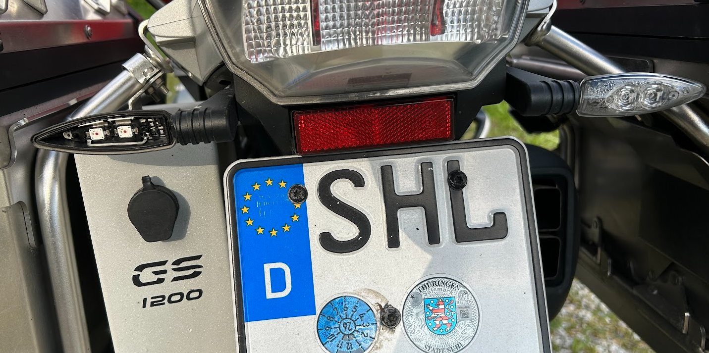

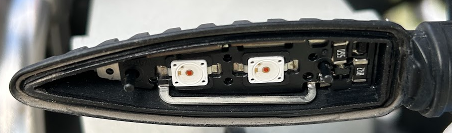

ich habe heute bemerkt dass sich die Blinkerschale hinten links verabschiedet hat (1200GS ADV / BJ2017)
Blinker funktioniert noch.
Gibt es die Blinkerschale einzeln und wenn ja wie ist die befestigt?
Für mich sieht das aus als wäre das Teil im Original verklebt oder ultraschallgeschweißt
Vielleicht hat ja einer einen Tip.
Gruss Wolle

also von BMW gibt es hier nur den kompletten Blinker -
hätte mich auch gewundert, da das Leuchtmittel ja auch nicht mehr zu wechseln ist, warum öffnen?

Gibt es wirklich nicht einzeln.
Hätte jetzt fast vorgeschlagen einen Chinaabklatsch zu kaufen und dessen Glas zu verwenden.
Aber zum einen ist das ebenfalls verklebt und entsprechend schwierig oder gar nicht beschädigungsfrei zu entfernen.
Und zum anderen fehlt dann das E-Zeichen.
Vorschlag: Nach gebrauchtem Ersatz ausschau halten.

Kauf keinen Chinakrams, kannst vergessen bei Leuchten. Nachher ist der Deckel undicht usw.. Neuen oder gut gebrauchten Originalen besorgen und komplett austauschen. Geht schnell und einfach am Heck.
Edit: Besorg dir doch gleich zwei Neue, der Rechte ist ja auch schon feucht von innen. Vielleicht verlierst du den dann als nächstes ;)

Danke für Eure Info,
habe mir einen Originalen bestellt.
@NilsP_83
das der Rechte innen angelaufen habe ist auch gesehen. Werde erstmal ein bisschen Kleber aussen auftragen ...
