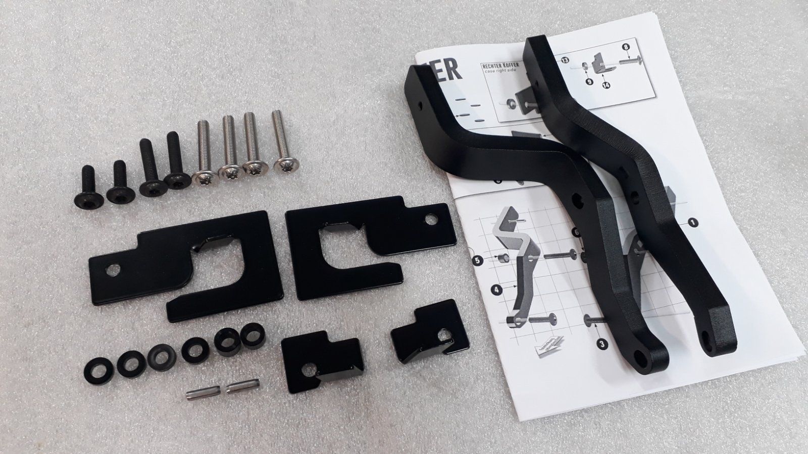

Variokoffer R1250GS an R1300GS "ohne zusätzlichen Träger"
Diskutiere Variokoffer R1250GS an R1300GS "ohne zusätzlichen Träger" im R 1300 GS Forum im Bereich Motorrad Modelle; Die Stützen werden gegen die Stützen der R1300GS ausgetauscht und am Koffer nur der Verschluss ausgetauscht. Habe Sie mal montiert, einwandfreie...

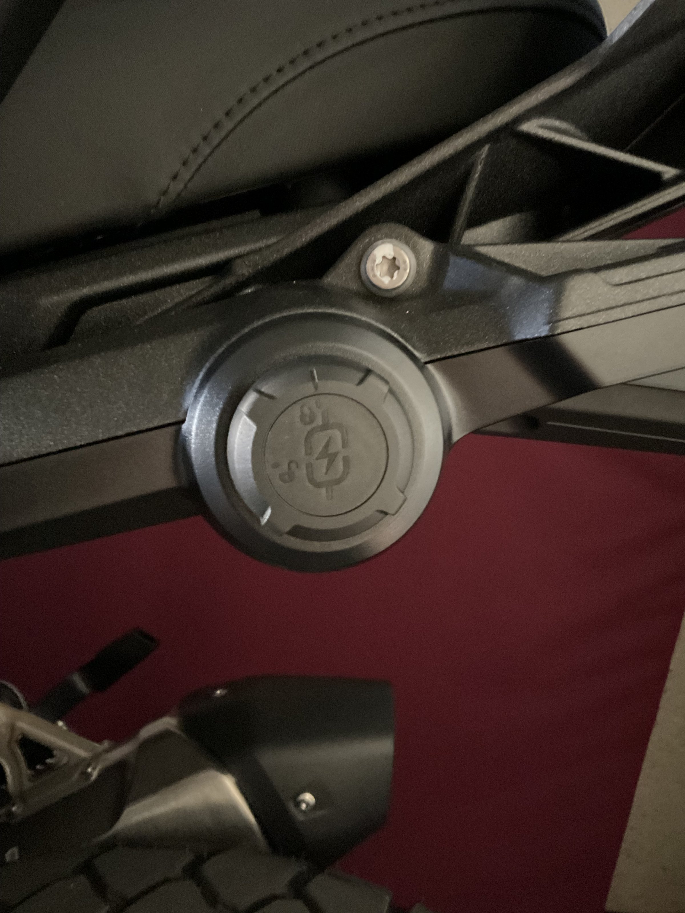

ich habe mal ne Frage. Zur Montage muss die Abdeckung für die Zentralverriegelung der Originalkoffer abgenommen werden. Gibt es hierfür dann eine neue ?

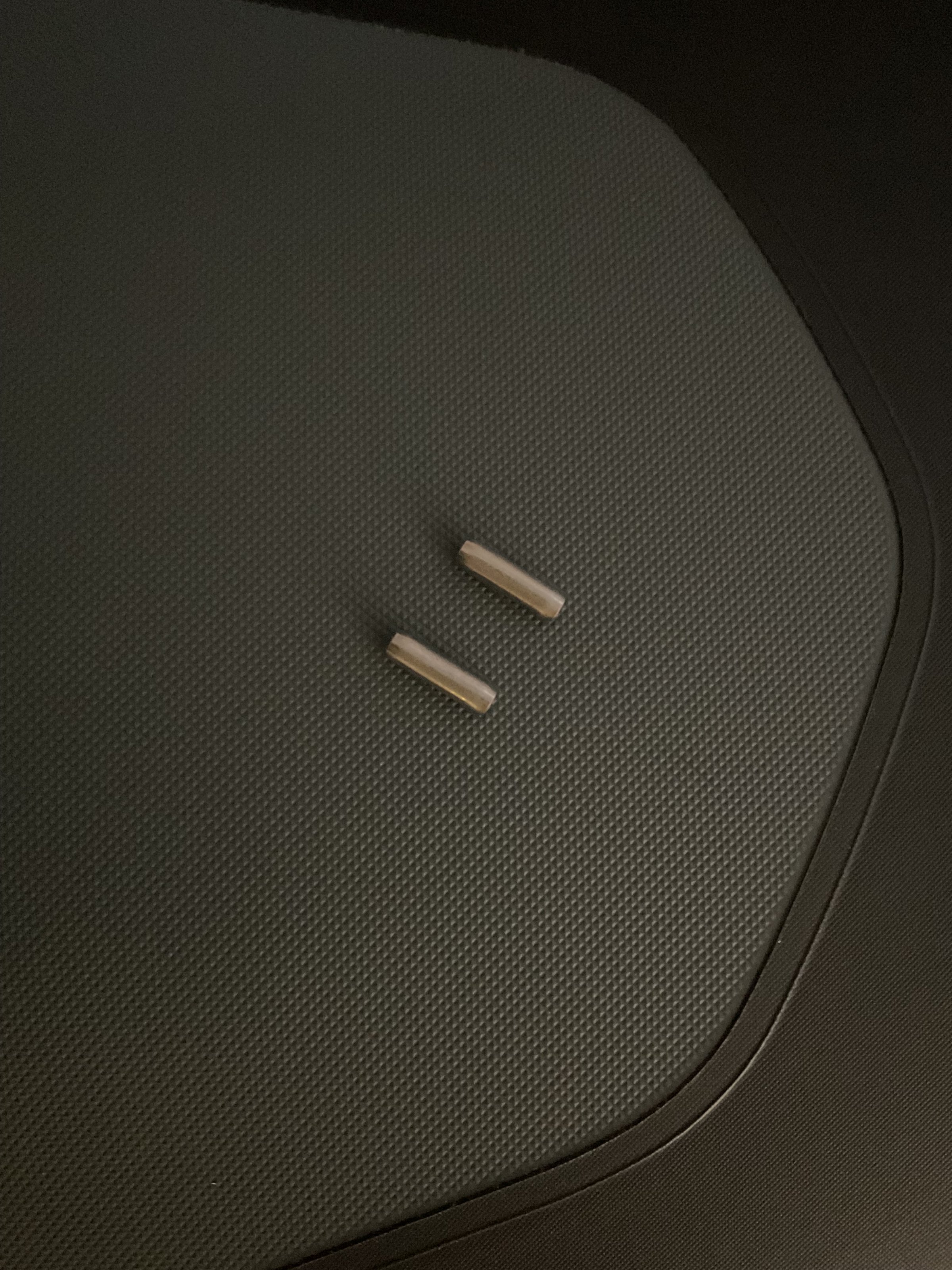

Ach ja, nochwas, für was sind die beiden kleinen silbernen „Stäbchen“ ?

ad Abdeckung: Ich habe noch keine gefunden, habe vor, mir bei Gelegenheit eine 3D-druckbare Variante zu konstruieren.
ad "Stäbchen" (lt. Wunderlich "Spiralspannstift"): In der Anbauanleitung (Stand 01.05.2025) Schritt 6: Damit wird das Kunststoffteil der Originalhalterung nach Montage gesichert.

Dürfte ich so unverschämt sein dich zu bitten mir dann auch solche Abdeckungen zu drucken? Mir passt das irgendwie nicht dann mit offenen Anschlüssen rumzufahren. Die sauen dann komplett zu und werden kaputt. Da hätte Wunderlich dem Adapterkit auch noch spezielle Abdeckungen beilegen können meine ich.

vielen Dank für die schnelle Antwort. Mir geht es genau wie Zuttl.. Ich kann mir nicht vorstellen, dass es für die Technik so toll ist wenn der Anschluss offen bleibt. Die Idee mit dem 3D Drucker ist gut. Würde mich sehr freuen wenn ich auch eine bekommen könnte, gerne auch gegen Zahlung.

Ich glaube, dass da kein Platz für eine zusätzliche Abdeckung bleibt. Ich habe mir geholfen indem ich die Kontakte mit einem Reststück Folie beklebt habe. Ist isoliert und geschützt.

Abdeckung muss nicht abgenommen werden. Koffer passt zu 100% mit Abdeckung an den Träger. Ist auf jedenfalls bei mir so.

Ich habe für die Verwendung der Variokoffer der Vorgändermodelle K50 (und baugleich) an der BMW R 1300 GS mit dem Wunderlich-Adapter jetzt eine bei mir einwandfrei funktionierende 3D-gedruckte Variante aus TPU hergestellt (BMW R 1300 GS Kofferkontaktabdeckung für Wunderlich Adapter by JambaFee).
Bei mir ist Platz für meine Abdeckung vorhanden, wohingegen die Originalabdeckung zu stark in die Koffer
drückt. Möglicherweise wurde aber der Adapter im Laufe der Zeit von Wunderlich angepasst, das kann ich natürlich nicht beurteilen.
Bei Interesse an einer direkten Zusendung der Abdeckungen von mir bitte per PN melden.
