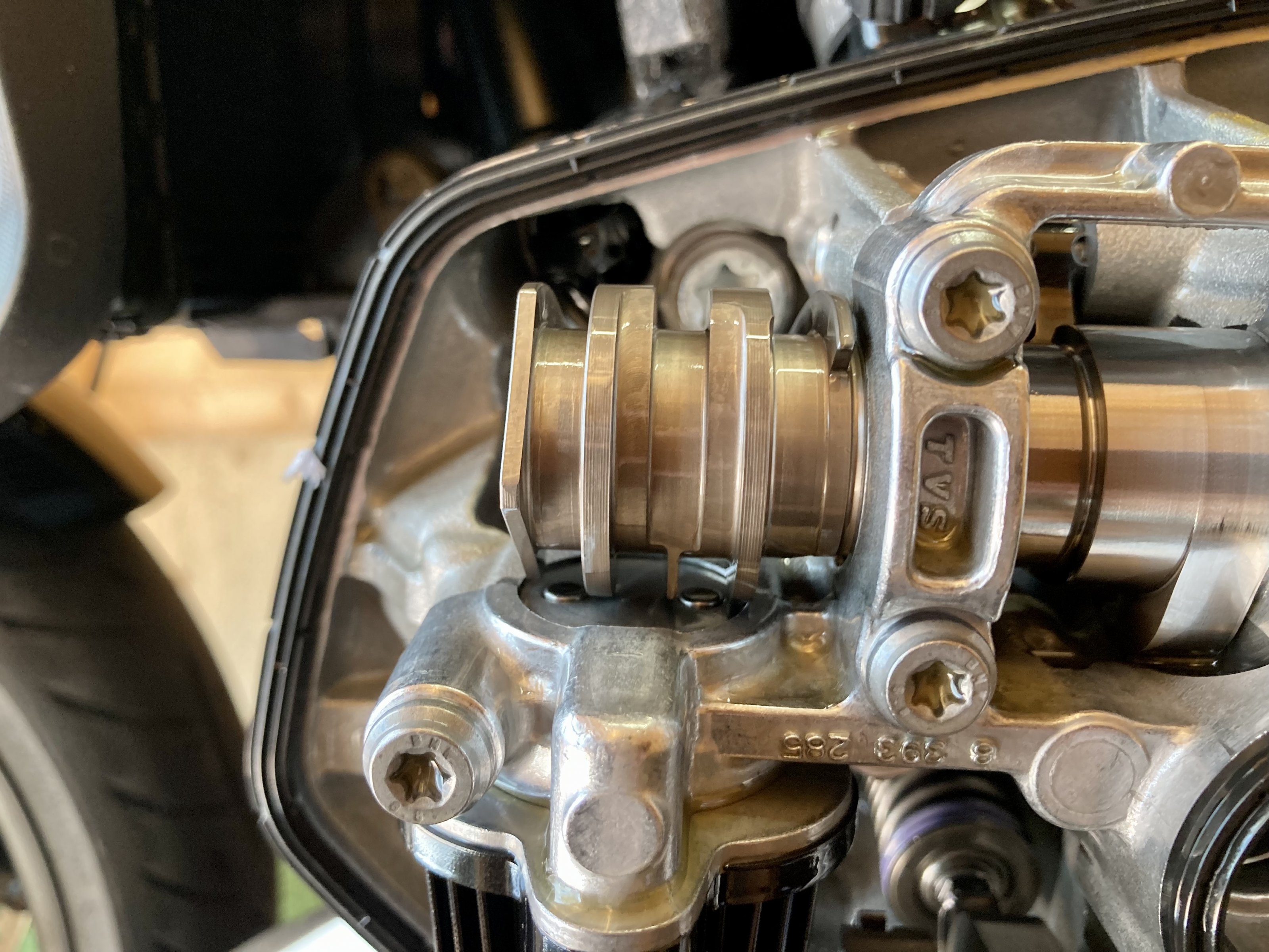

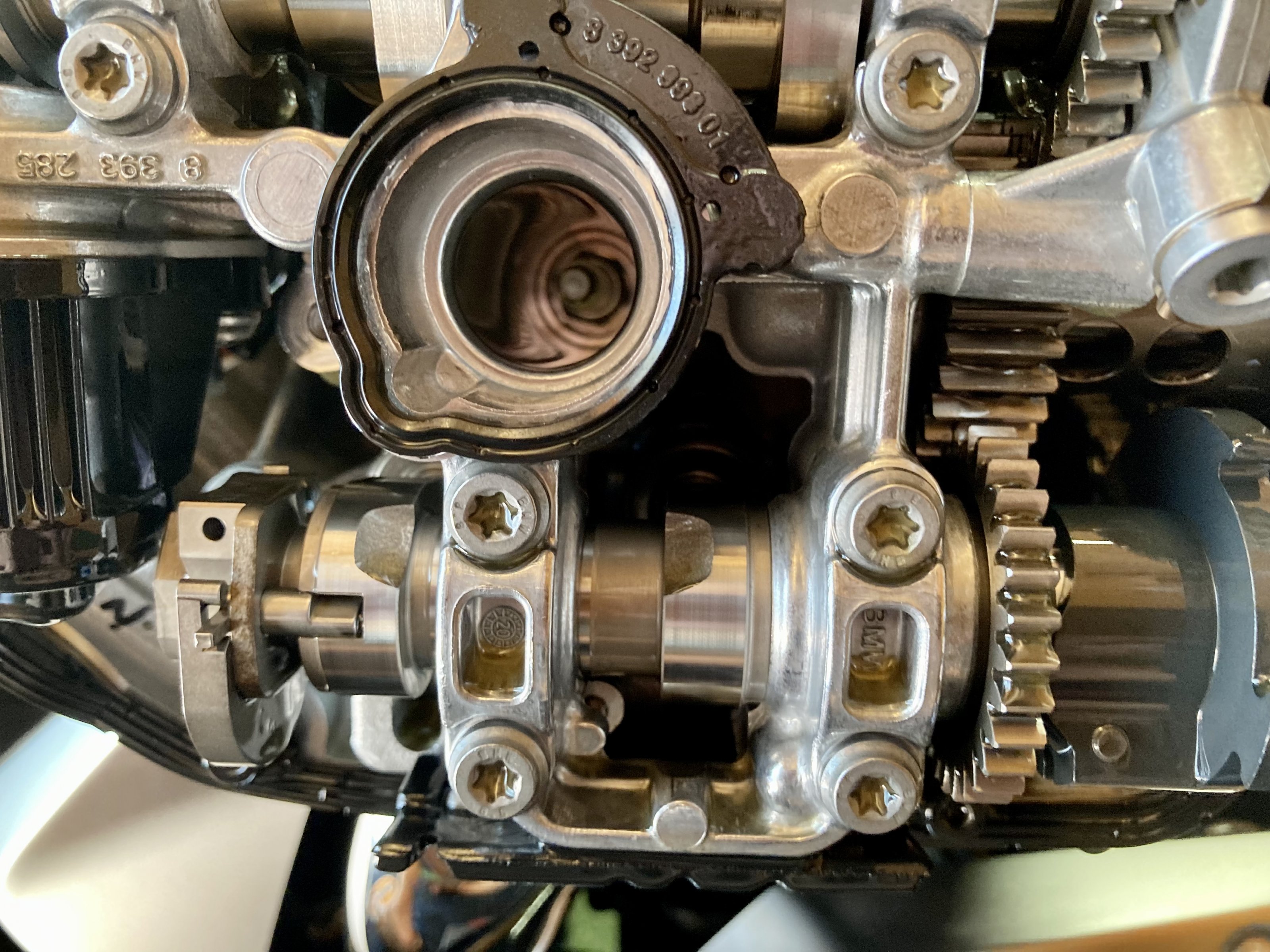

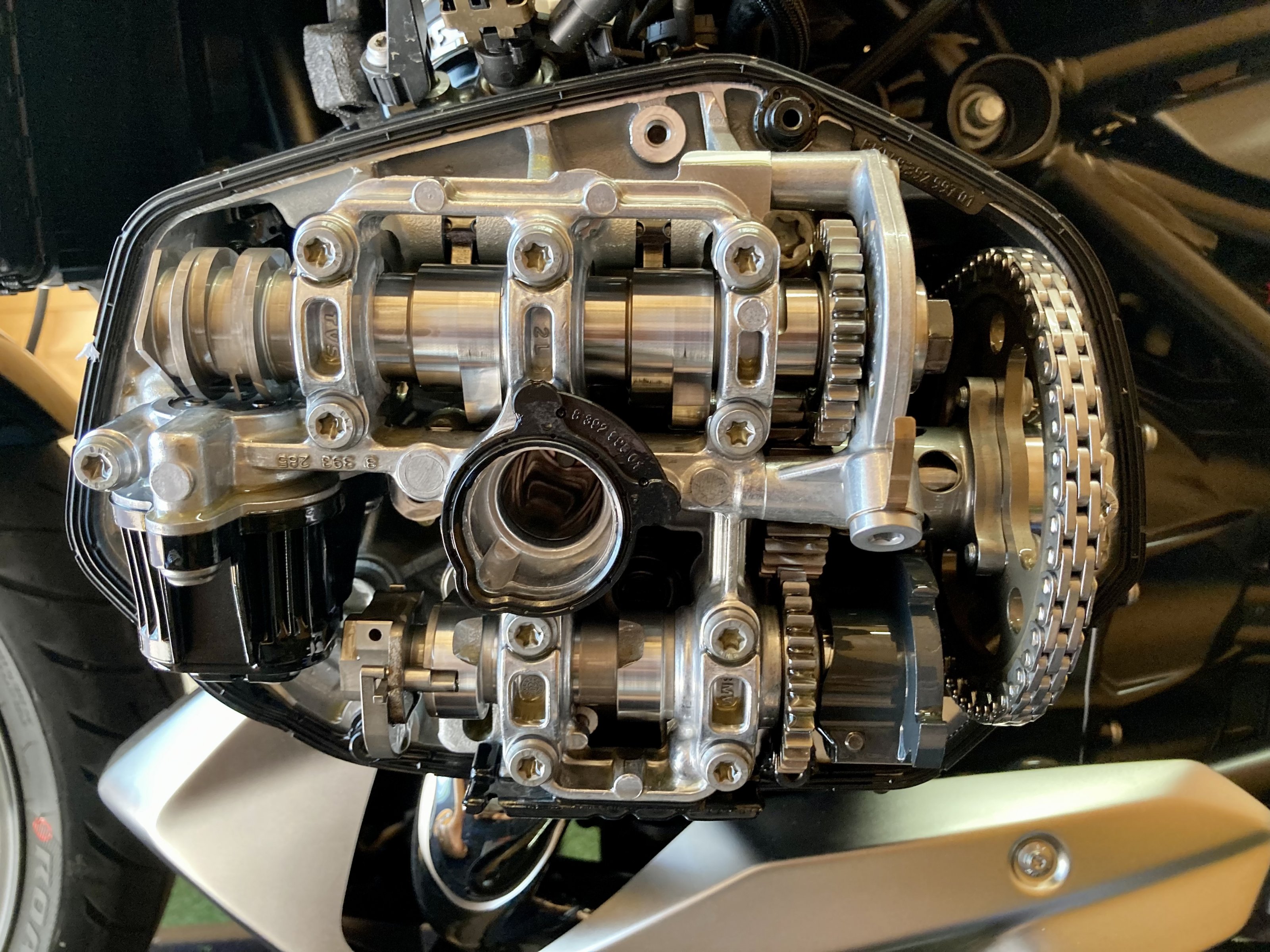

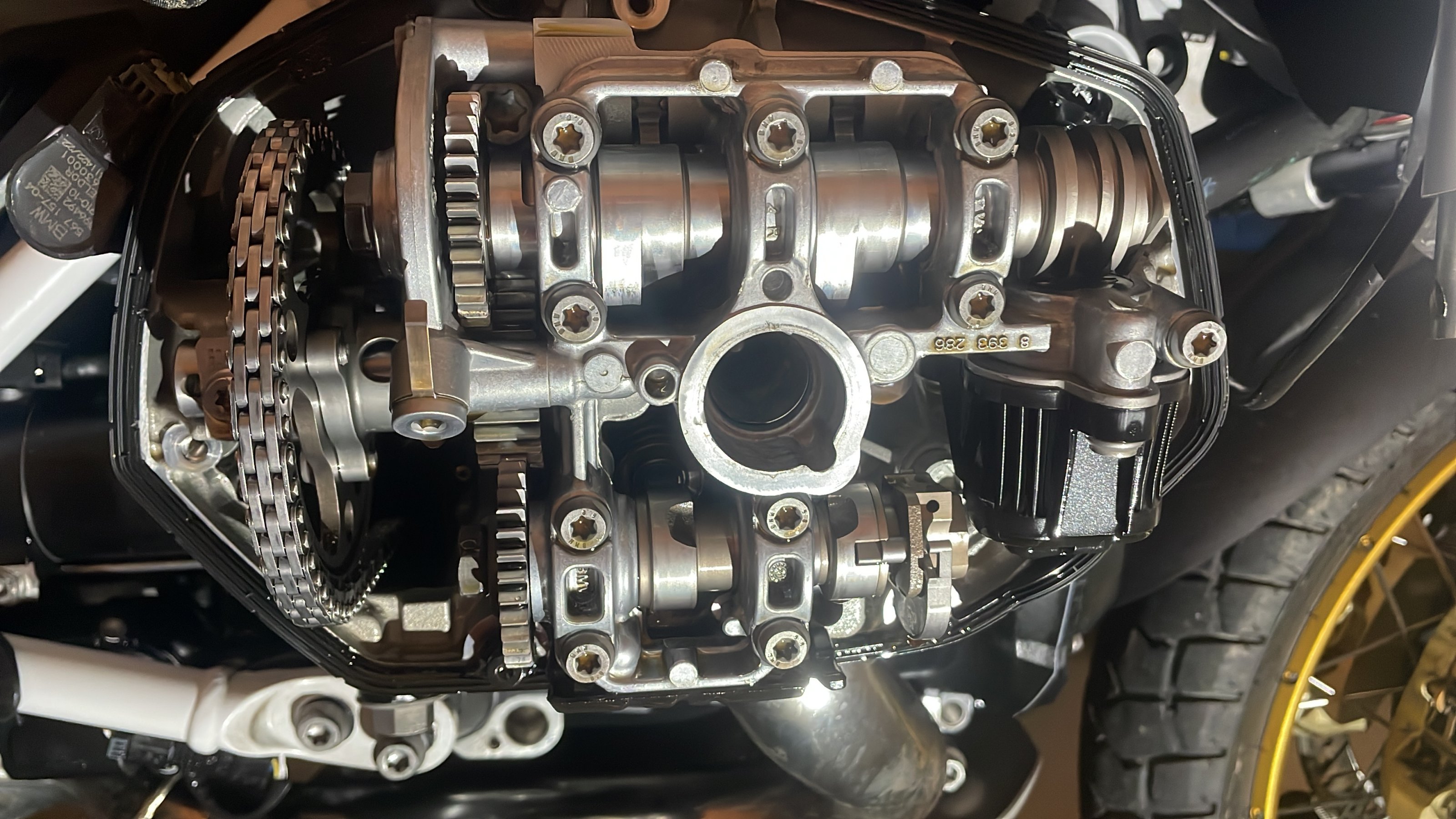

Hi Stefan, wenn es nicht zuviel Mühe macht: könntest Du 2-3 Bilder von dem geöffneten Teil einstellen? Mich würde - sorry für die Ausdrucksweise - das "Innenleben" interessieren..danke dafür!
