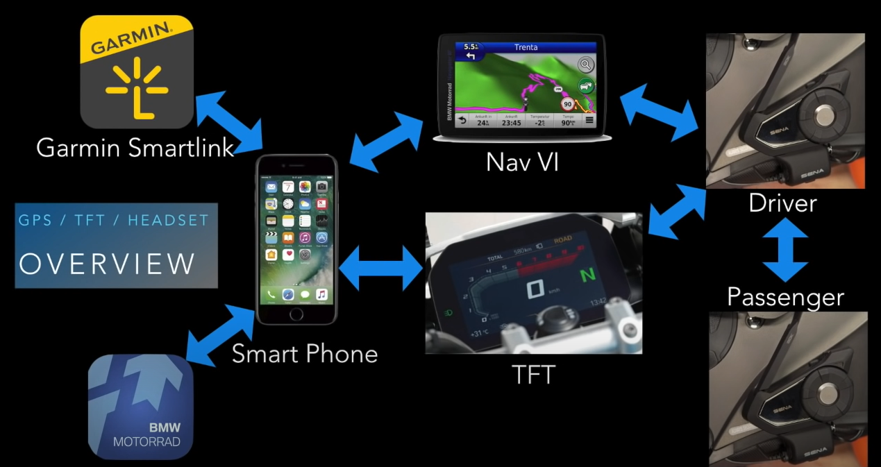

Ich habe gestern meine Komponenten (TFT, Navigator VI, Sena 50S, Huawei Mate 20 Pro) nach folgender Empfehlung gekoppelt:
Die empfohlene Reihenfolge war
1. Sena 50 S ↔ TFT​
2. Sena 50 S ↔ Nav VI​
3. Smartphone ↔ TFT​
4. Smartphone ↔ Nav VI​
Das hat alles soweit funktioniert. Jedoch sobald der Nav VI mit dem Sena verbunden ist, funktioniert die Verbindung vom TFT zum Sena nicht mehr. Das Sena erscheint noch in den gekoppelten Geräten, aber die Verbindung zum Sena funktioniert nicht.
Kennt Ihr das Problem oder habt sogar eine Lösung?
Danke vorab & viele Grüße aus Tauberfranken,
Wolf
PS: Die komplette Empfehlung zu der optimalen Kopplung sämtlicher Geräte gibt's übrigens hier auf Youtube:

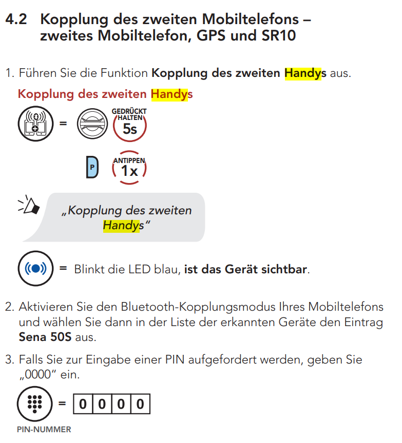

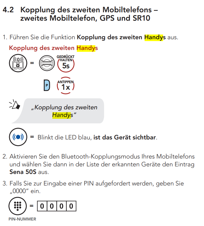

Gast 58500
Hi,
also wenn ich mein TFT mit dem 50S verbinde, ist auch keine Verbindung mehr mit dem Handy möglich. Ich denk mal da muss man das dann entweder TFT, Navi oder Handy dann nochmal anders machen. In der Anleitung von Sena gibt es ja auch einen Extra Punkt für 2. Handy. Ich hab das ganze selber noch nicht ausprobiert, könnte aber sein es daran liegt.
Hier mal noch der Auszug aus der Anleitung dazu.

Hi,
Hi Schelli89,
danke für Deinen Tipp! Genau das war's! Ich habe gedacht, daß das Sena den Navigator automatisch als "zweites Handy" koppelt. Dem ist aber nicht so - es ist, wie von Dir geschrieben, eine spezielle Tastenkombination notwendig. Hab's nun die Kopplungen nochmal entsprechend durchgeführt und nun funzt's!
Danke & Gruß,
Wolf

Guten Morgen!
Ich bin soweit ganz zufrieden mit dem 50s.Etwas lauter könnte es schon sein.
Ein guter Tip war, es mit dem TfT zu koppeln und nicht das Handy mit dem sen,so hast du alle Funktionen, jedoch kannst du es nicht über den Kontroller lauter bzw. leiser machen. Klang ist mittelprächtig meinem Empfinden nach.
Also koppel das Sena mit dem TFT nicht das Handy, das macht dann Probleme.Das Handy ganz normal mit dem TfT verbinden.So funktioniert es zu mindest bei mir. Ich habe sogar noch den Navigator 6 mit dem Sena als 2tes Handy gekoppelt.
