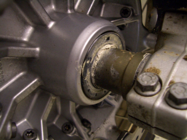

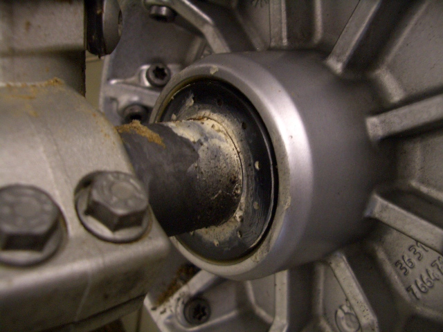

Ich benutze ein "weißes" Hochleistungsfett mit PTFE = Teflon von Atlantic.
Die Achse sieht damit zwar auch nicht traumschön aus, siehe rechte Seite, hat aber seither keine neuen Korrosionsriefen dazubekommen.
Die Aluabstandshülse links hat von Anfang an am Lagersimmerring deutliche Einlaufspuren.

An der (rostbefallenen) Stelle auf Tigers Photo ist die Achse doch geklemmt und dreht sich eh nicht, laüft als nicht Heiß. Ich denke also die Temperaturfestigkeit ist nicht so wichtig - mehr von Bedeutung wäre, dass die Fugen zwischen den sich drehenden und den feststehenden teilen dicht sind.
