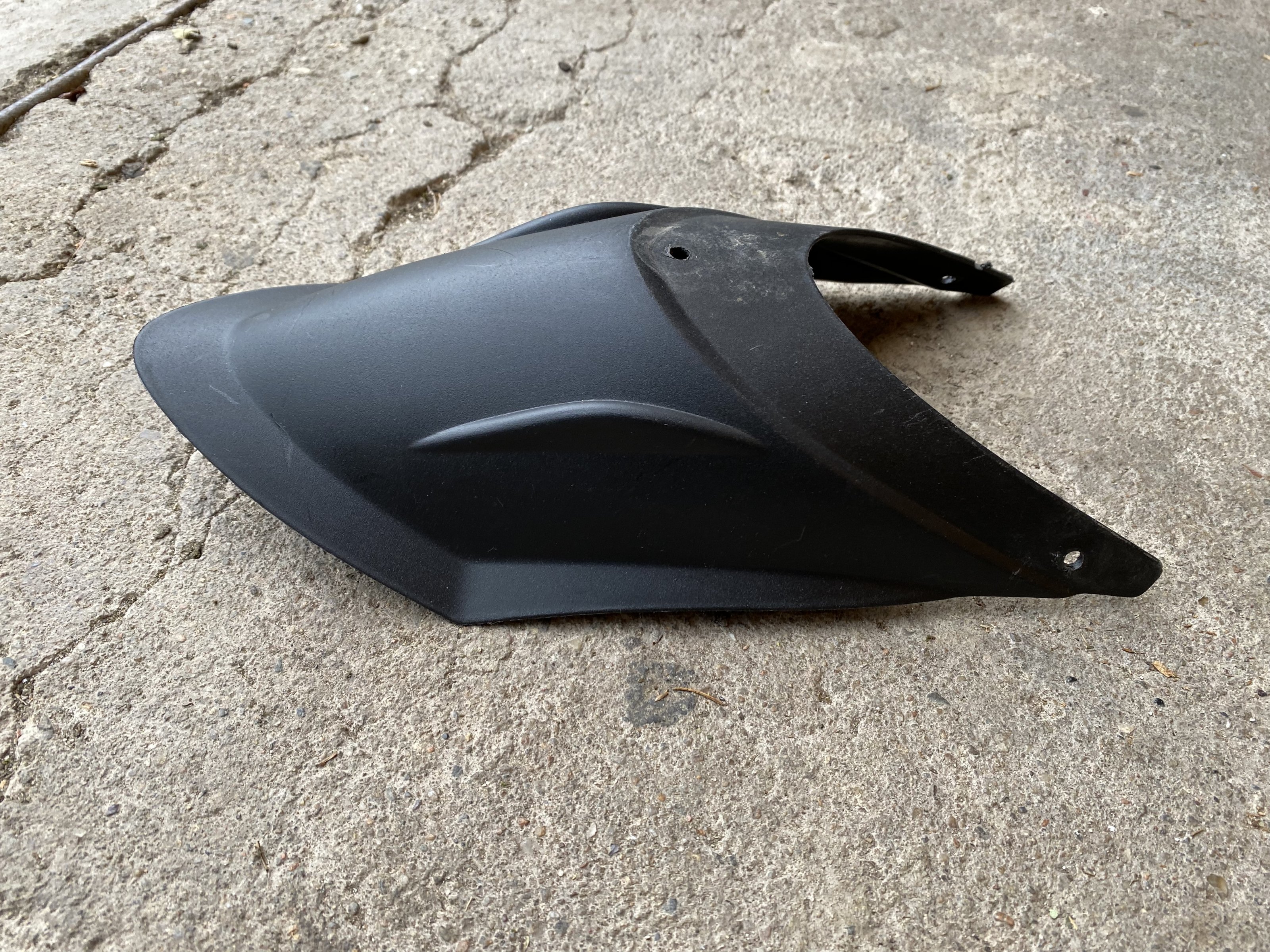

Bauen gerade die Mopete von einem Freund in den Originalzustand zurück.
wir haben nur keine Ahnung wo dieser Innenkotflügel hingehört.
Weiß das jemand?

ist zubehörteil - puig oder bodystyle oder wunderlich

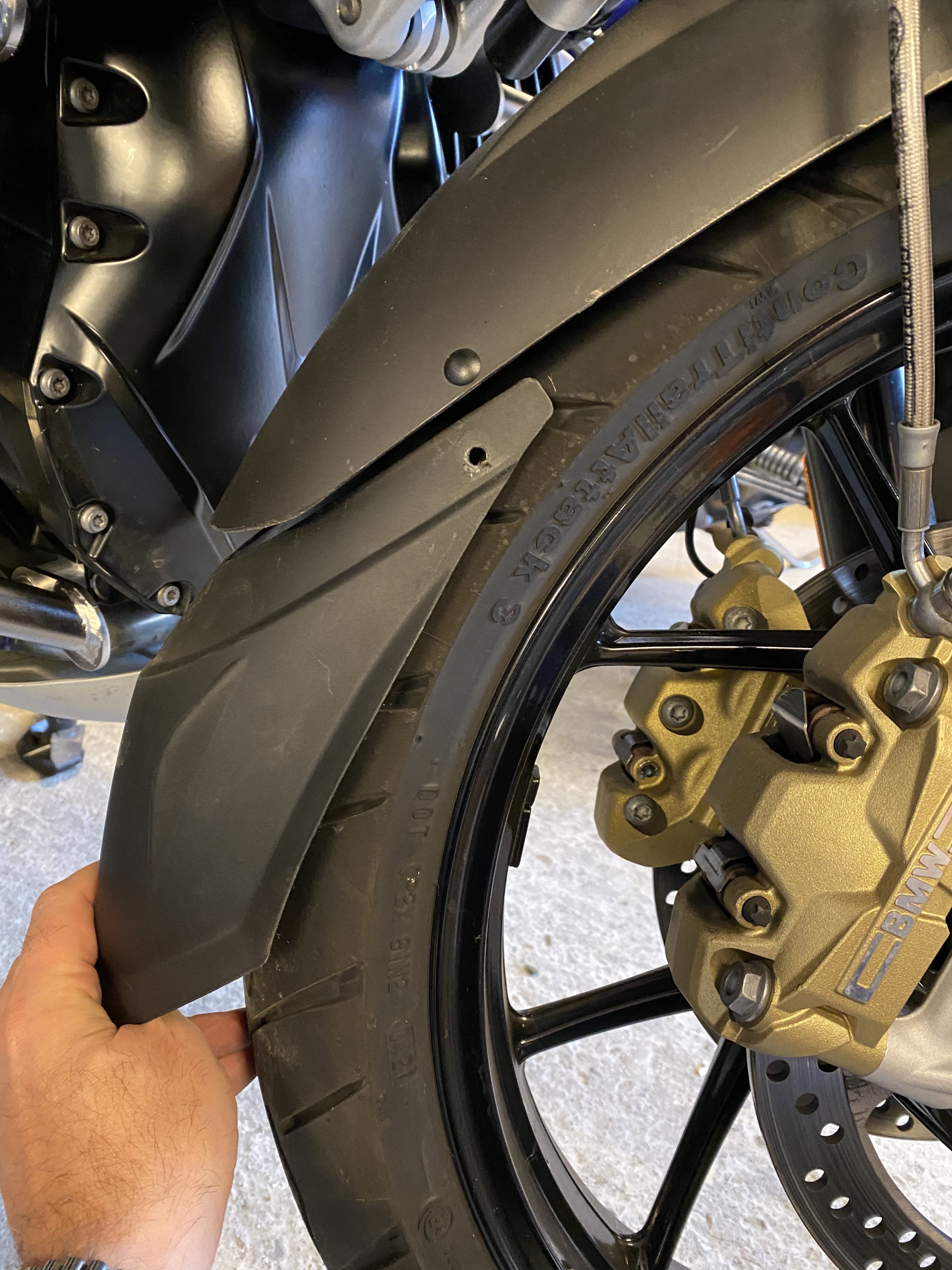

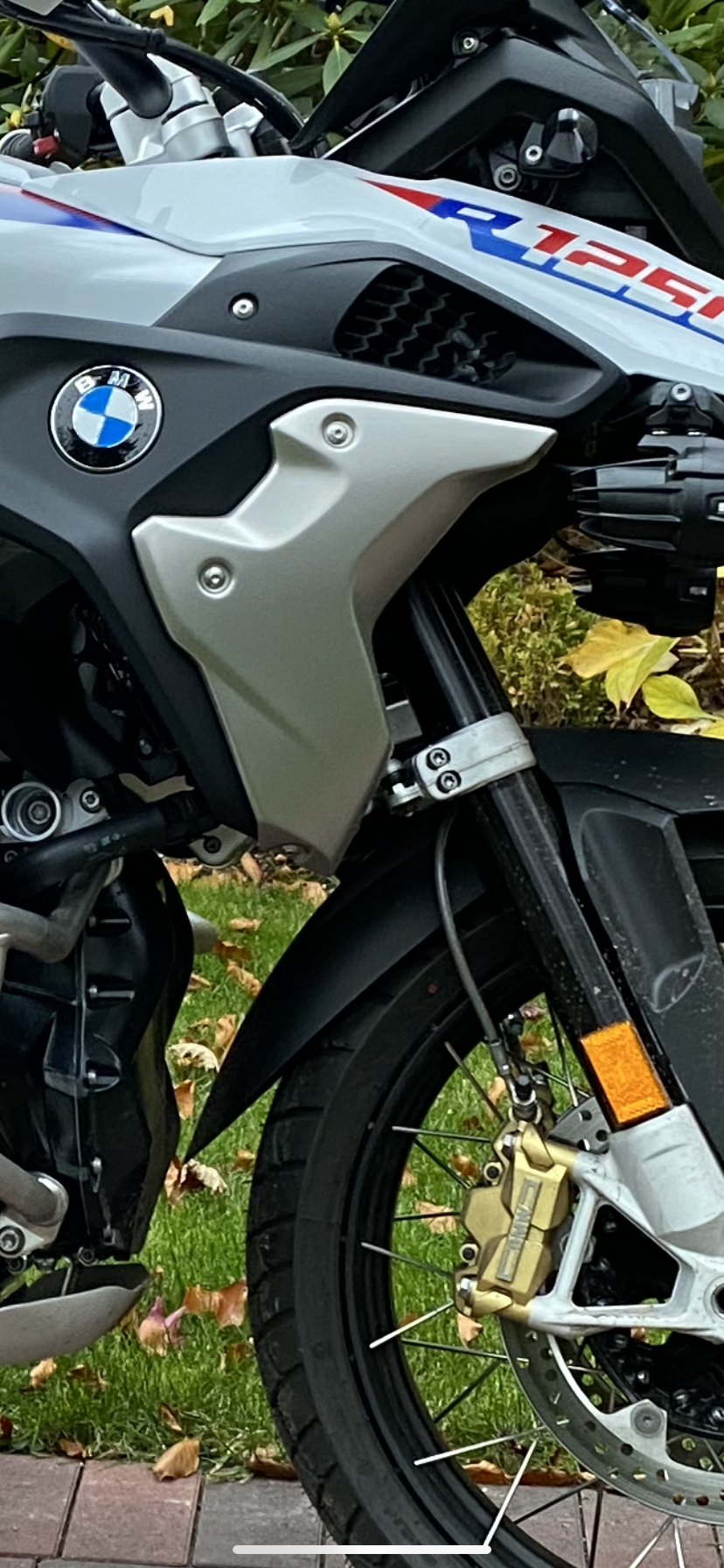

Meine (neues Modell, 2.Foto) hat das nicht… Also nur für die GSA?
So wie auf Foto 1 gezeigt. Nieten oder Schrauben (Muttern nach außen)
Nobbe hat ja gesagt wo es das gibt (oder bei Amazon oder in der Bucht)

Einfache Erklärung. Dein Motorrad saut nicht so ein, vor allem der Motor nicht, mit seien 1000 Ritzen und Ecken, wo man zum Putzen so gut wie gar nicht dran kommt...
Du tust also deiner GS gutes, indem Du sie indirekt vor Gammel schützt....
Ja, das kann man seinem Motorrad durchaus antun... :daumen-hoch:

Eben, hab ich auch dran und fällt garnicht auf, wenn man eines nimmt ohne die untere Lippen nach hinten.
Ohne ist der Motor vorne bis unter den Tank vollgesaugt, mit ist der vordere Motordeckel mittig immer sauber. Kleines Teil mit großer Wirkung 👍

Ich hatte das wunderliche Teil auch an meiner GSA dran...und es hat den Dreck vom Motorblock zuverlässig fern gehalten...bis ich in Kroatien den alten Sveti Rock Pass ( grobe. teils ausgewaschene Schotterstrecke)gefahren bin und das Vorderrad bei einer Querrille/ Mulde voll eingefedert ist und der verlängerte Kotflügel aufgesetzt hat. Dabei ist er abgerissen und hat den originalen Kotflügel auch beschädigt.

DU meinst das dass Vorderrad eingetaucht ist, in eine Dreckmulde....Jop. zum richtigen Offroad fahren mag dieser Schutz Suboptimal sein....muss man halt vorab wissen... 🤷‍♂️

Das gibt es auch ohne Bohren und Schrauben. Wird nur geklemmt und ist komplett Schadenfrei zu demontieren!

Von der Sorte bedarf es aber immer zwei...eines als Reserve wenn das erste Teil bei einer Kopfsteinpflasterstrecke das Weite sucht. .hatte ich auch mal an einer Vorgänger GSA und habe es zum Schluss mit Karosserie-PP-Kleber am originalen Kotflügel fixiert.
