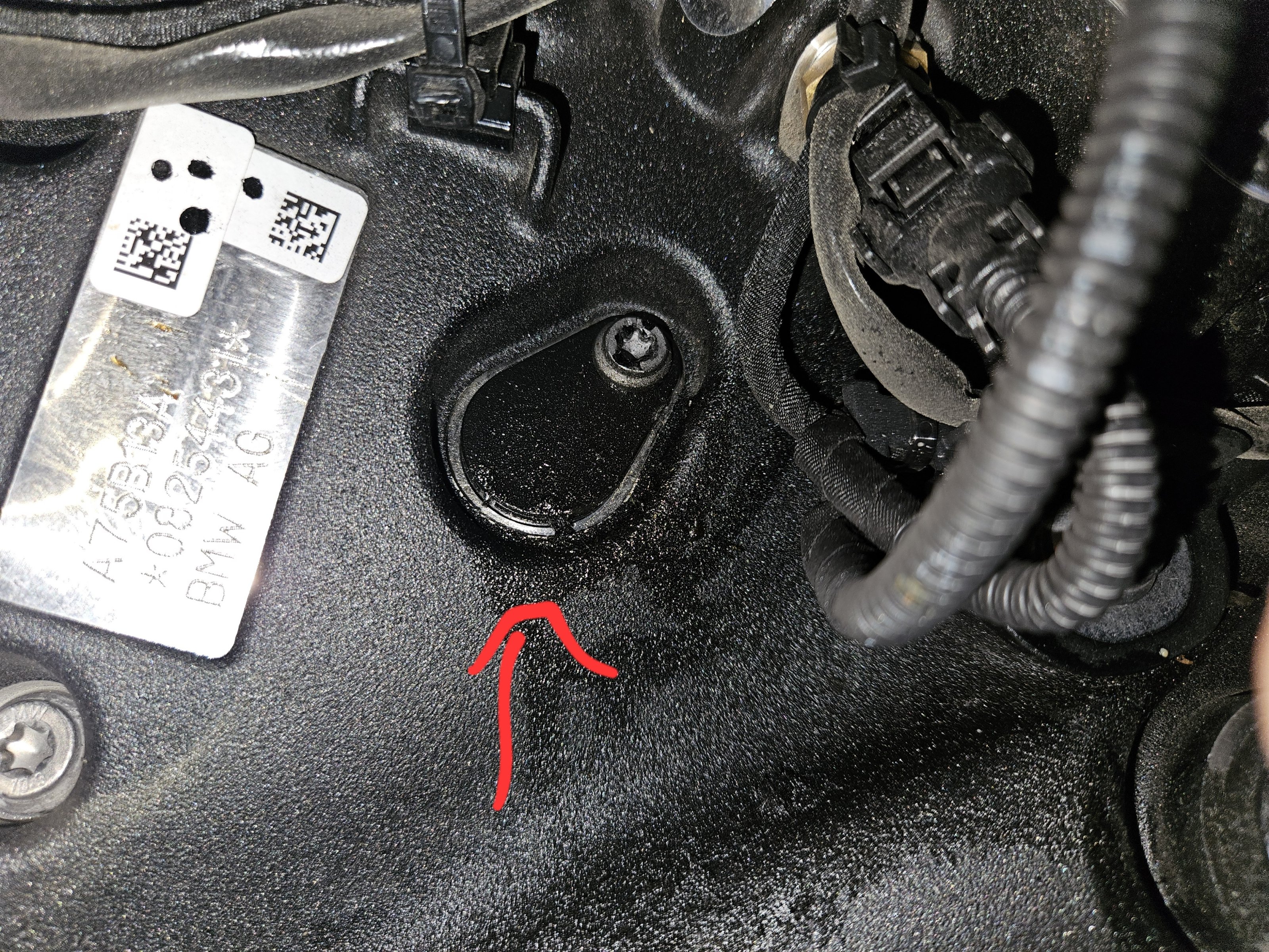

der Deckel ist unter dem linken Zylinder und hat Schlitze am Rand.
Ist das die Motorgehäuse Entlüftung ?
kann da Öl austreten wenn die Maschine mal auf der linken Seite lag ?
bei mir ist da Ölnebel. Siehe Bild.

Ist es nicht möglich ein gerades Foto der Örtlichkeit zu machen? Oder warum ist das so schief, so das man es schlecht interpretieren kann.
Von Schlitzen kann ich nichts sehen. Die Oberfläche sieht ölig aus, ist sie es auch und warum ist dann nichts auf dem Typenschild?
Irgendwas Dichtendes wird es jedenfalls nicht sein. Dann wären mindestens zwei Schrauben da.
Schätze mal, das dahinter eine Sacklochbohrung ist, an der man seitlich Schutzbügel anschraubt.
Mach doch einfach mal auf.

da wo der rote pfeil hinzeigt ist unten an dem deckel ein schlitz, eine öffnung, (Zoomen) hier ist das meiste ölige dran, vom fahrtwind ist auch ölnebel nach hinten richtung seitenständer...
typenschild ist ohne öl da es vorne liegt und höher...
vielleicht weiss ja hier jemand mit sicherheit wofür dieser deckel da ist...

Ich finde es nicht mehr, ich bin mir fast sicher dasselbe schon mal hier gesehen zu haben. Dahinter war meine ich ein Öffnung zur Montage von irgendwas und halt eine Dichtung die bei Dir anscheinend nicht Dicht ist.
Morgen ist Montag…da kannst Du Deine Werkstatt anrufen und fragen 👍

hab den bereich mit bremsenreiniger gesäubert und 200 km gefahren.. da ist jetzt kein ölnebel mehr
werde das mal beobachten...

Dort kommt ein Werkzeug hinein um ein Gangrad zu fixieren.

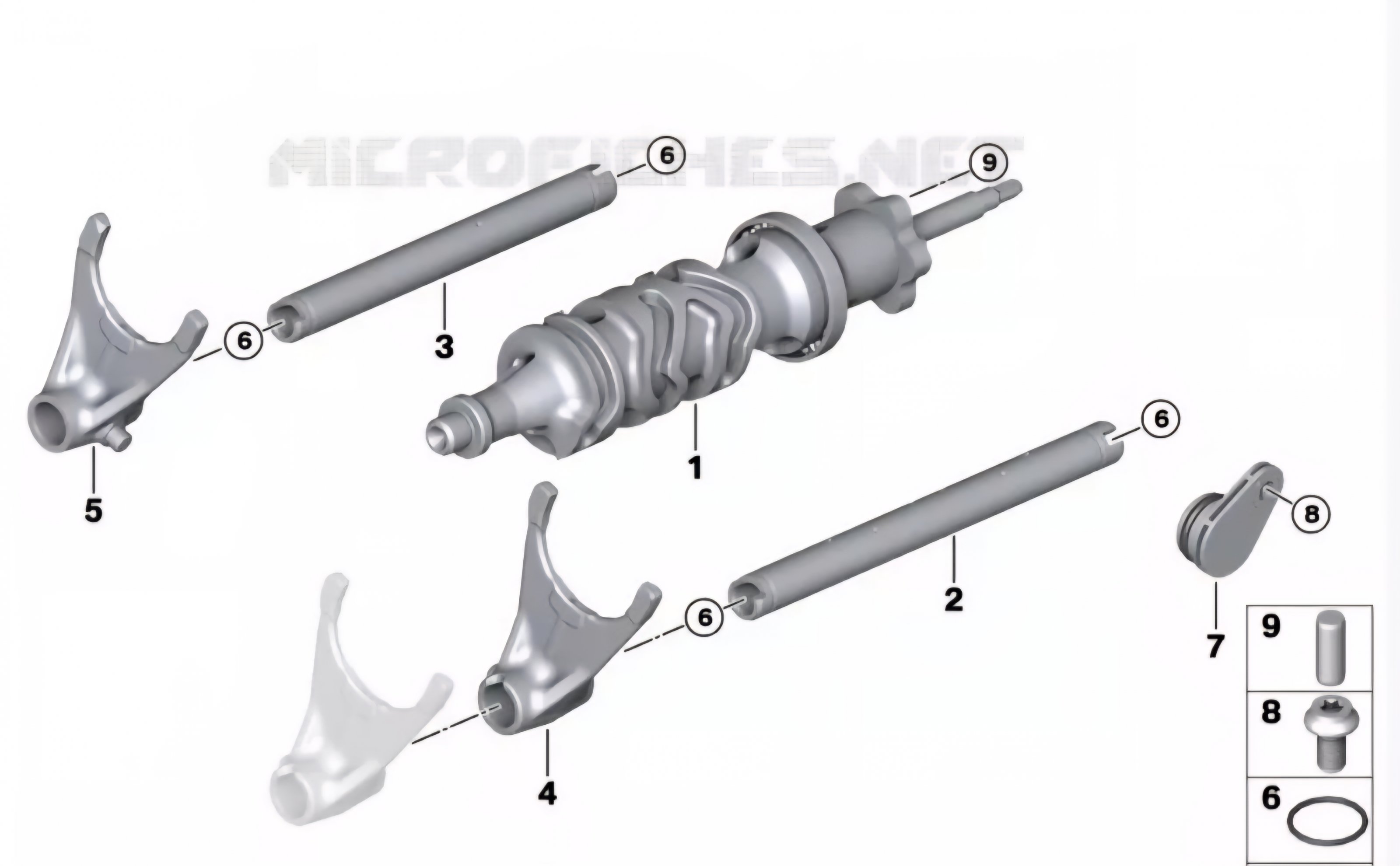

ich bin immer neugierig auf technik und hab mal im Ersatzteil Katalog nach Getriebe geschaut und das Bild gefunden
der Deckel ist Teil 7... Teil 6, die Welle mit Schlitz am Ende ist sicher hinter dem Deckel (?)
Diese Konstruktion find ich ich extravagant 😎

rund um den Deckel war es weiterhin ölfeucht.
Mein "Freundlicher" hat dann in einer 10 min Aktion den O-Ring (Dichtung) im Deckel erneuert. Bin jetzt 4 Wochen regelmäßig gefahren und jetzt ist es dicht.
Motorrad ist von März 2025.
der Service Mitarbeiter meinte, das Problem gabs schon bei einem Vorführer bei denen... also kein Einzelfall.
