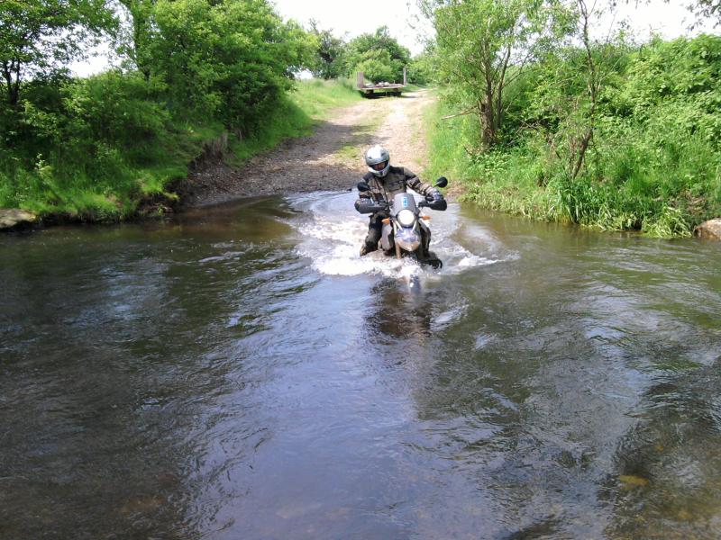

1 m ist schon ne Ansage. Wenn du dann wirklich fährst und nicht schleichst, hast Du eine gehörige Bugwelle, die Dir von oben auf das Moped schlägt. Auf meinem Pic sind das ungefähr 70cm.

das bist aber doch nicht Du auf dem Bild, oder?

den kenne ich anscheinend nicht, sah so ähnlich aus

Ich hab das Foto gemacht.
2009 bin ich noch KTM gefahren. ;-)

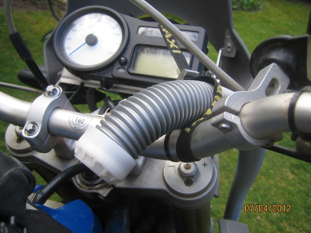

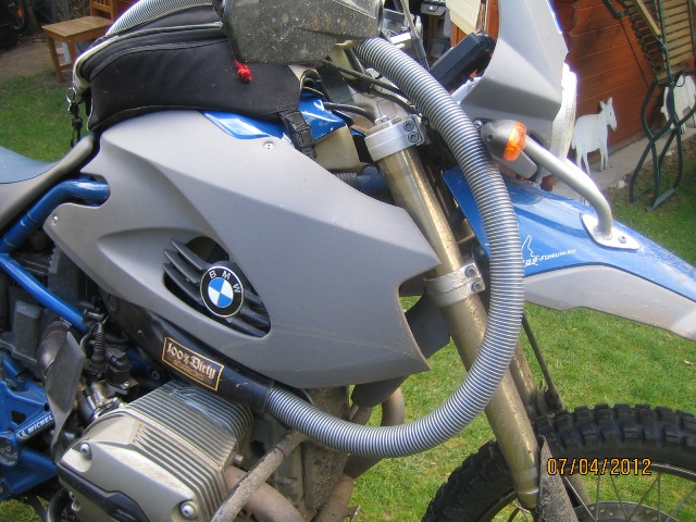

Staubsaugerschlauch
Hi Andreas,
habe dieses Jahr endlich einen passenden Staubsaugerschlauch gefunden, das Ende, mit 2 Lagen Klebeband umwickelt, passt saugend-schmatzend in den Schnorchel. Beim Fahren merkt man nix (kollabiert nicht) bis ca 120 hab ichs probiert. Durchs Tiefwasser bin ich jetzt noch nicht damit, sollte aber klappen, auch wenn sich noch etwas Wasser vorbei schummelt.
Und wenn doch, ein Papierfilter macht sofort dicht.
Auf dem einen Foto aus 2010 war 5m weiter Schluß, und das will ich nicht nochmal.
gruß, basti
