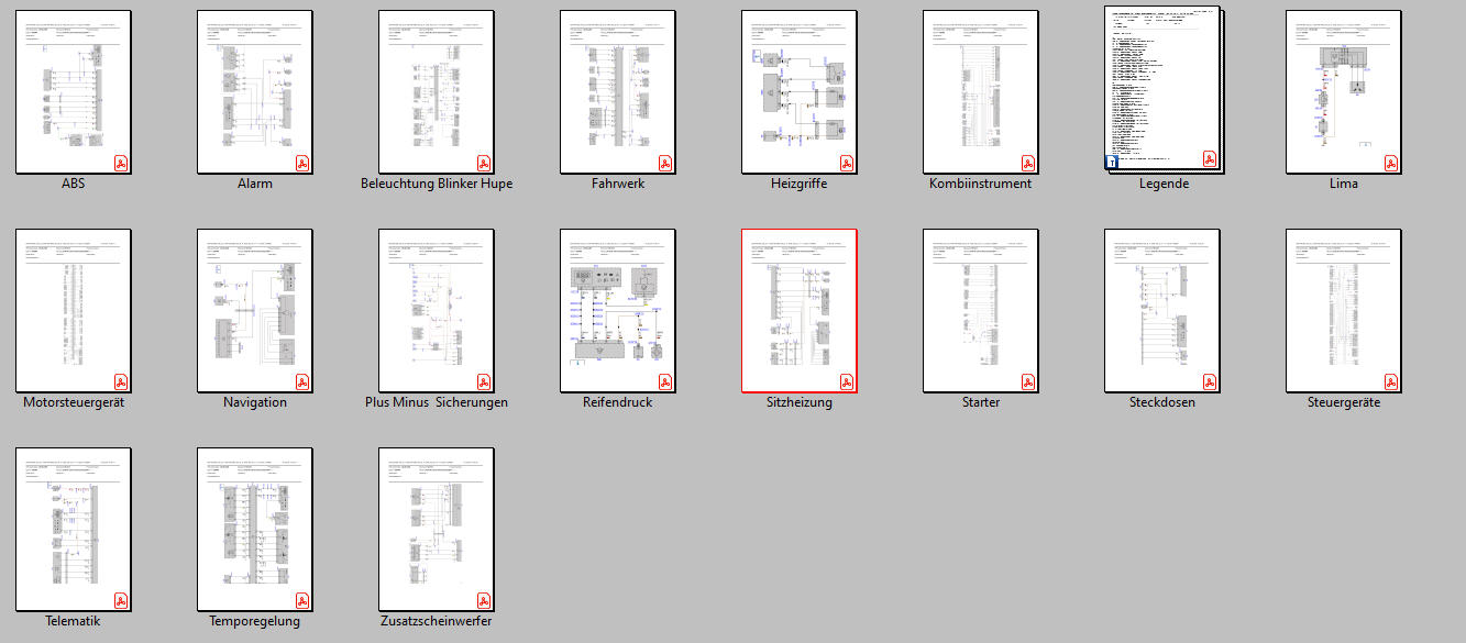

ISTA gab es und gibt es nicht frei zu kaufen. Nur also Raubkopie !
Es gibt im Übrigen nicht nur den Schaltplan sondern es sind 18 Schaltpläne.
Das Satelliten Modul ist vom Anschluss her eher primitiv und ich kann mir nicht vorstellen, dass da etwas geändert wurde. Spannung, CAN Bus und Kabel zu den Sitzen. Für den Beifahrer Sitz gib es noch zwei Leitungen für den Schalter. Das war's dann auch schon. Mit dem Grundmodul ist das Satelliten Modul gar nicht direkt verbunden.
Wenn das Motorrad ohne SHZ ausgeliefert wurde fehlt natürlich das Satelliten Modul und ohne das Modul sind diese Leitungen auch nicht verbaut.

Woher hast du diese PDF , das würde mir reichen.
Leider kann ich diese nicht so groß machen , das diese für mich brauchbar wären.
Habe ja noch das Satellit Grundmodul und möchte meine 2019ziger umrüsten , würde natürlich alles dokumentieren und mit euch teilen.
Suche also etwas wo ich auf die Schaltpläne zugreifen kann.
