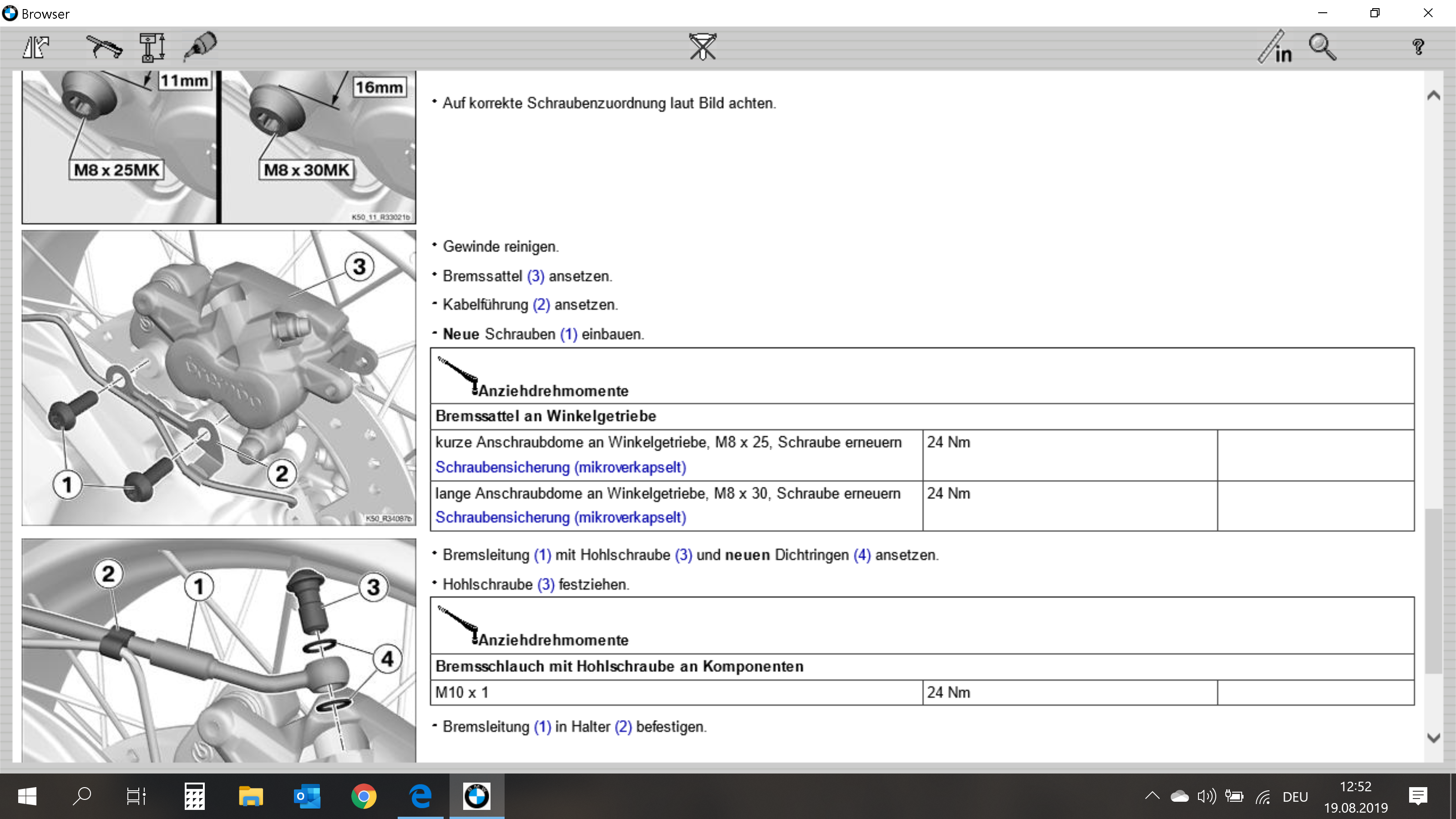

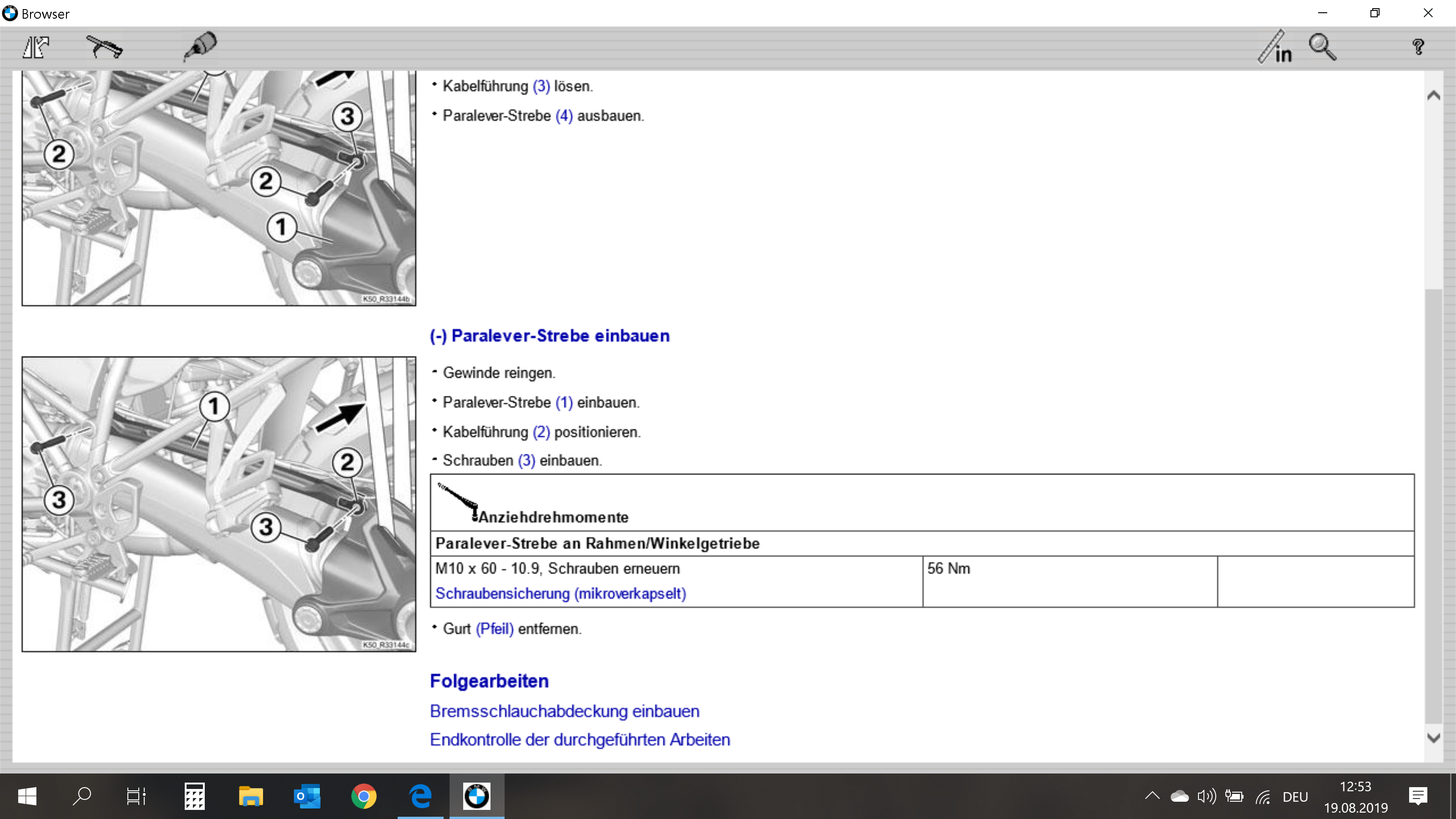

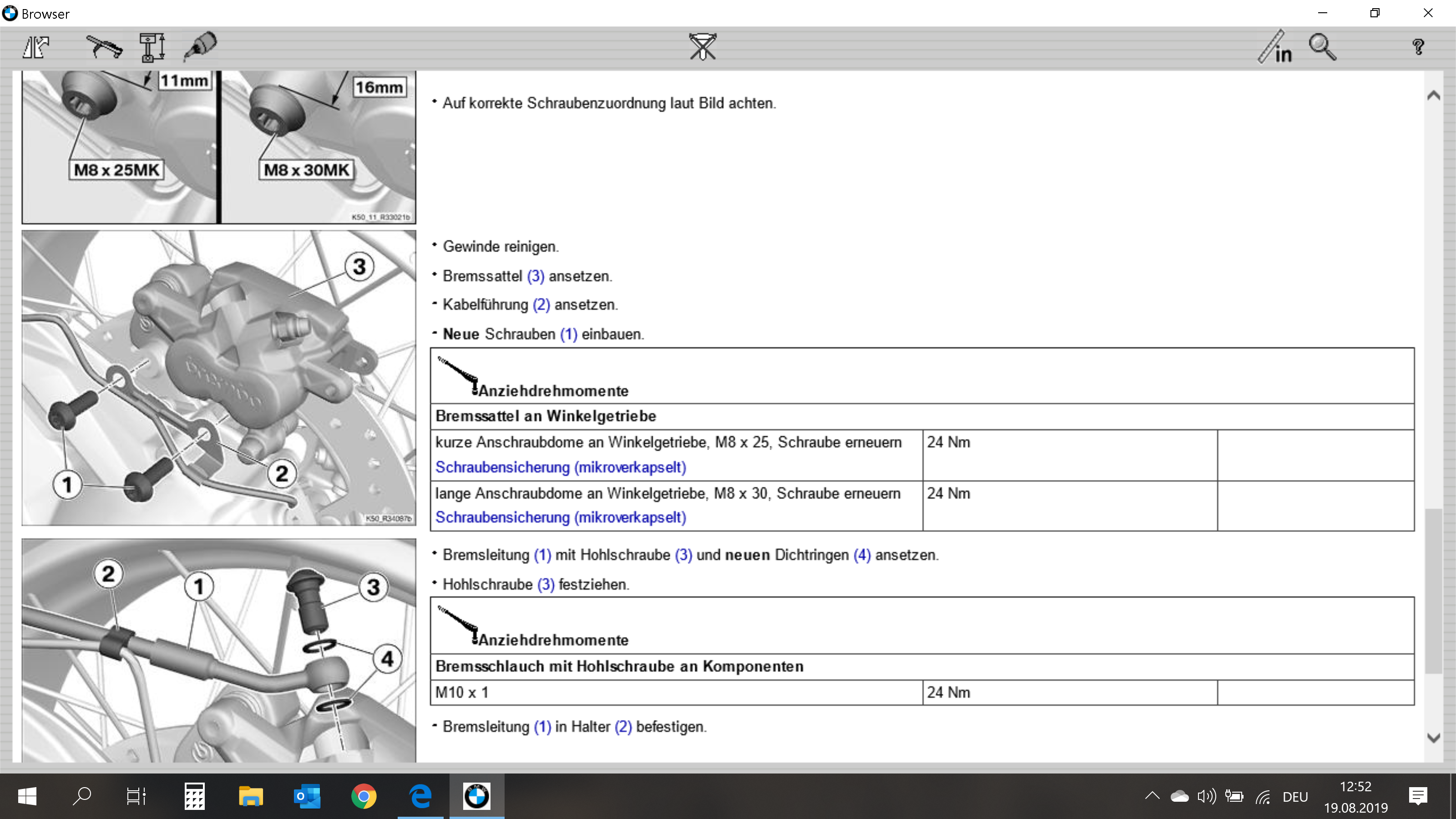

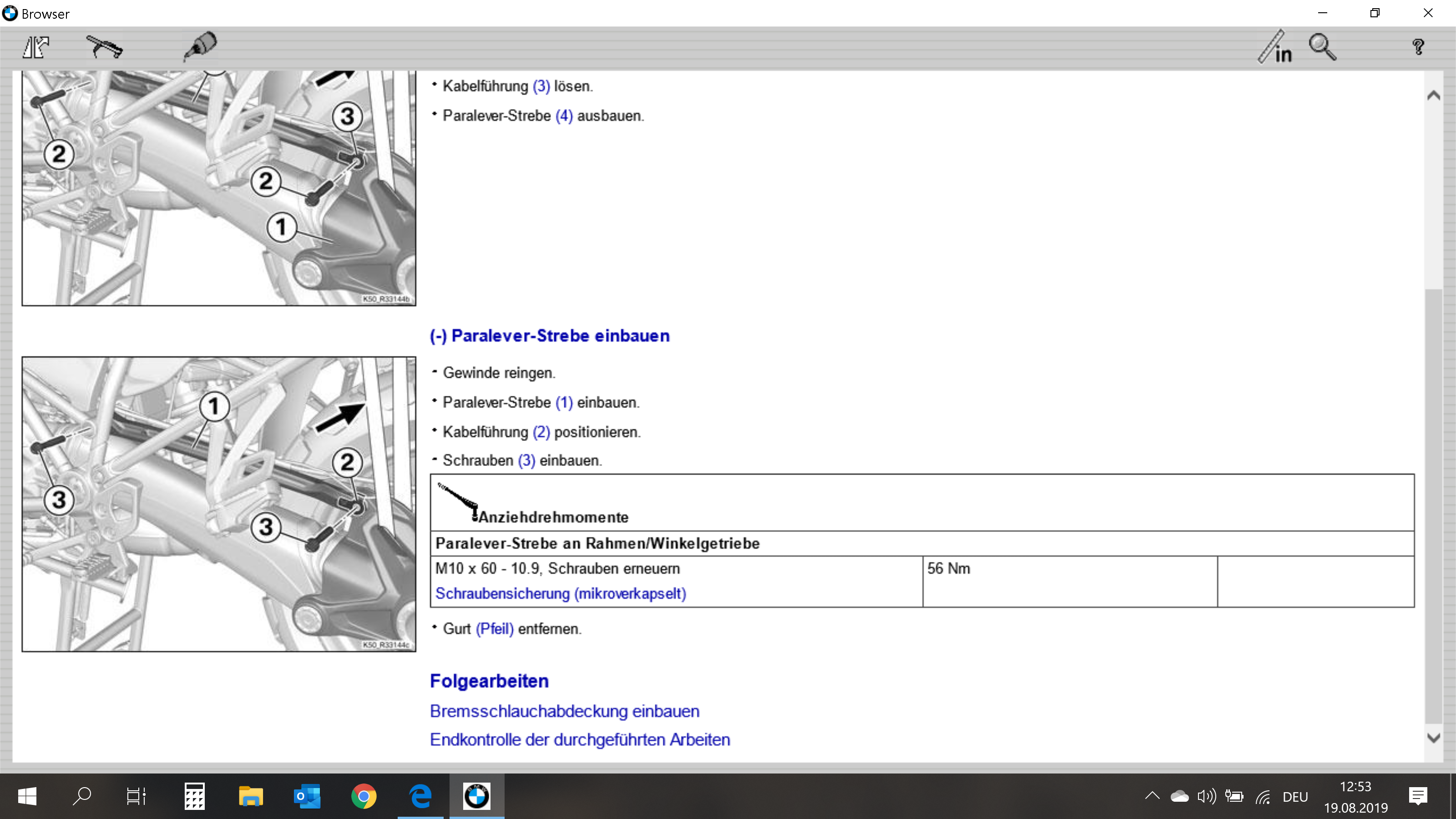

[FONT=&quot]Hallo,[/FONT]
[FONT=&quot]Ich würde für folgende Schrauben das Drehmoment benötigen.[/FONT]
[FONT=&quot]1. Bremssattelschrauben Hinten[/FONT]
[FONT=&quot]2. Befestigungsschraube Hinten Paraleverstrebe[/FONT]
[FONT=&quot]Vielleicht kann mir jemand weiter helfen, vielen Dank schon mal.[/FONT]
[FONT=&quot]Gruß Ingo[/FONT]
