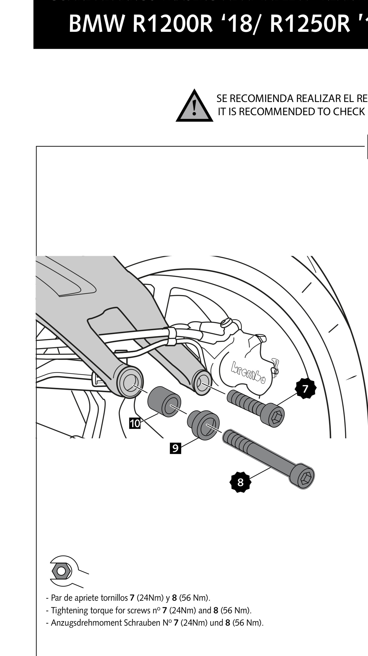

Moin Forum,
mein Spezi ist gerade mit seiner r 1250 GS Bj. 21 da und möchte seinen mitgebrachten Puig Hinterradschutz montiert haben.
Hat jemand die Drehmomente für den Bolzen Abstützstrebe zum HAG und den vorderen Bolzen hintereb Bremssattel greifbar?
Danke im Voraus
Juergen

Hallo Leutz,
danke für die Infos...
Unterlegkeile hatten wir am Start, geheizte Werkstatt mit dickem Teppich ausgelegt....
Die Puig Montageanleitung hatte unten im Kleingedruckten die Werte 56 Nm und 24 Nm für den Bremssattelbolzen stehen, wer lesen kann , ist klar im Vorteil!!
Der, nun längere Bolzen für die Strebe war, wie bei etlichen BMW orig Schrauben, mit blauer Verklebung bereits versehen.
Herzlichen Dank
