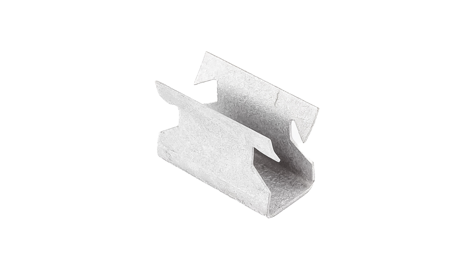

Gemeint ist:
Befestigungsklammer
Hersteller Nr.: 46638521396

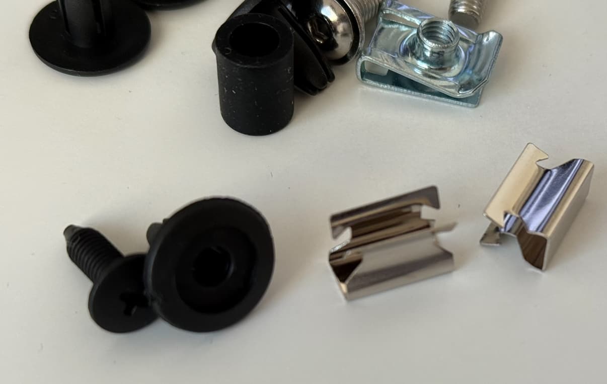

Ich konnte die mit 2 Zangen problemlos abziehen. Sind Widerhaken, wenn man sie auseinanderzieht, gehen sie ab und können wiederverwendet werden.

Die kann man mit einem dünnen Schraubendreher aufhebeln und vor der nächsten Montage mit einer Zange wieder zusammen drücken

Ich habs ihne montiert die klammer is eigentlich nicht nötig.... nur wenn mann dagegen klopft bewegt sich leicht des carbon. Halten tun es die Schrauben.
