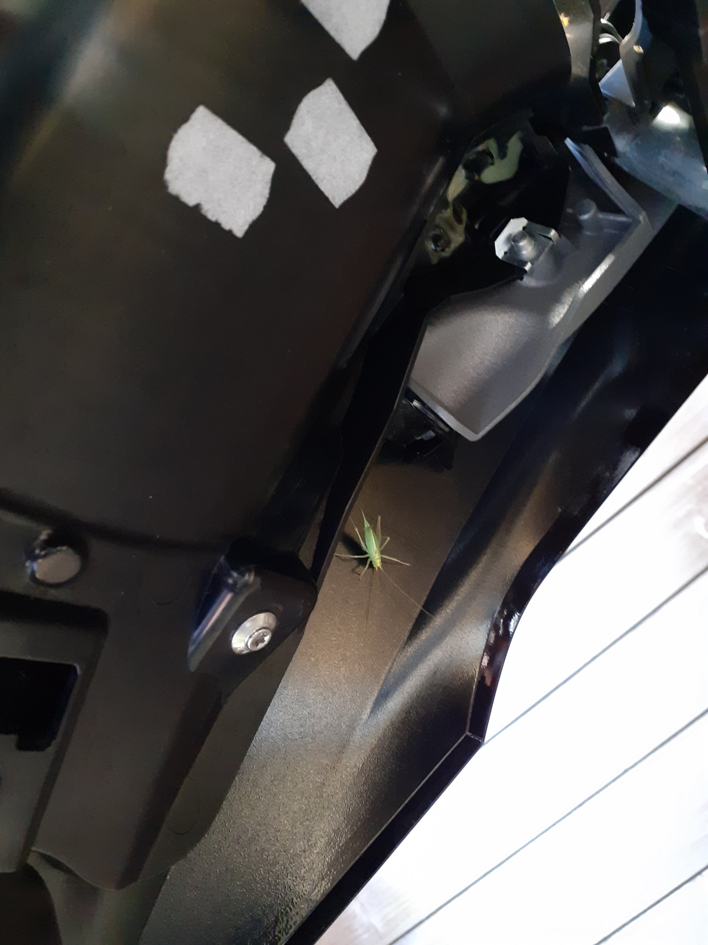

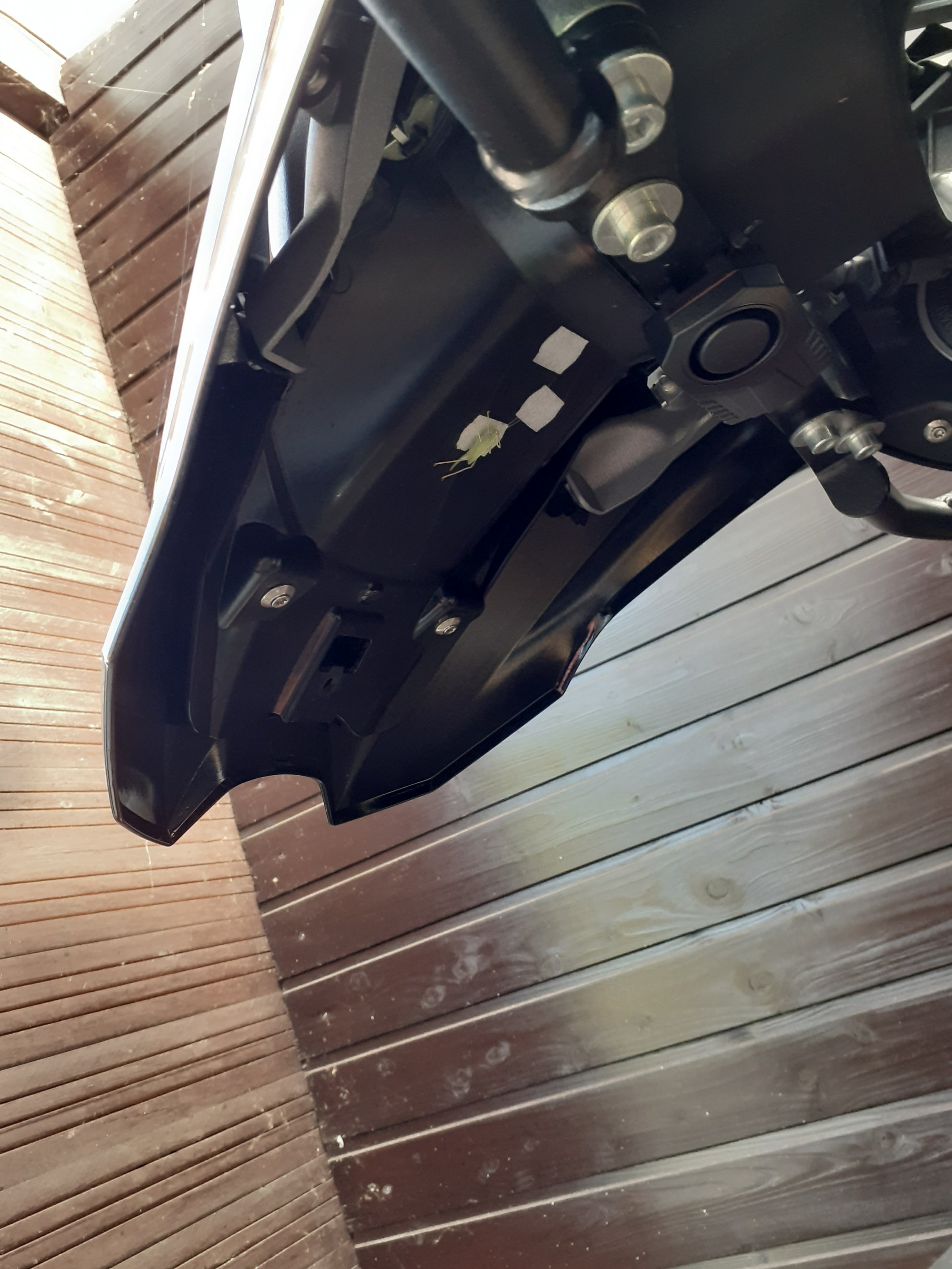

Und DIESE 2 Schrauben nicht vergessen bevor Du den Schnabel nach vorne ziehst
Gemeint sind die beiden kleinen ganz vorne.

Ich habe gerade genau nachgeschaut.
Dazu habe ich sogar 3 Schrauben der Seitenverkleidung entfernt.
Am Schnabel selbst ist eine Art Führung für die Seitenteile.
Ich hätte Angst davor daß das lackierte Teil zerkratzt beim rein oder rausziehen.und viel zu fummelig.
Ist aber auch kaum Mehraufwand wenn man die Seitenteile löst.
Merken welche Schrauben wo saßen!!
Eigentlich kann man wenn die Seitenteile lose sind ganz gut erkennen wie der Schnabel montiert wurde.

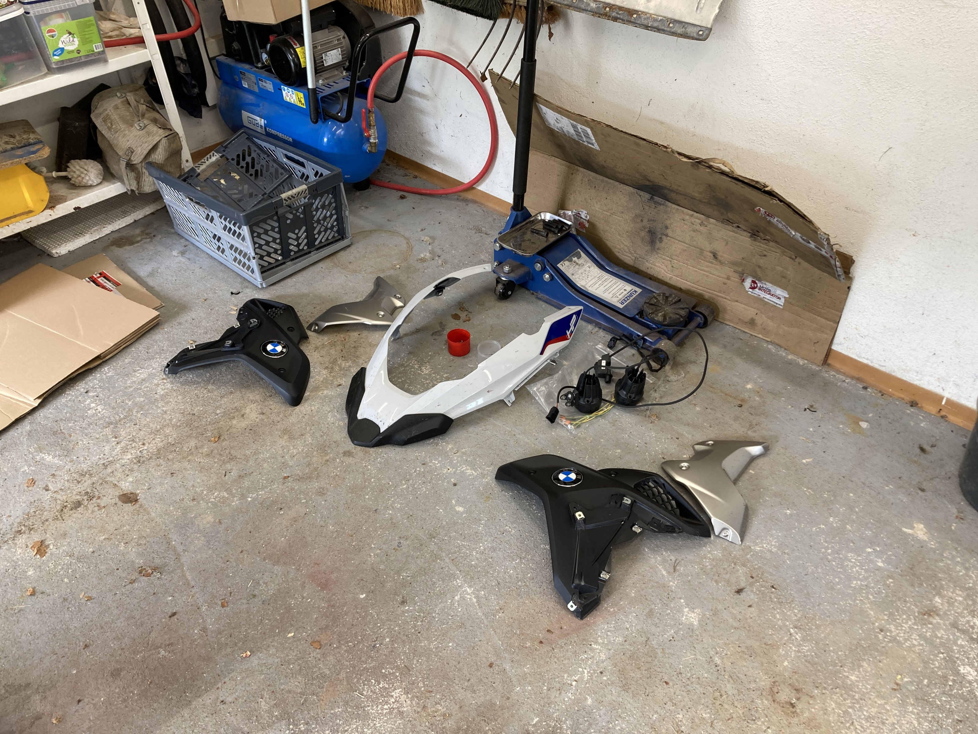

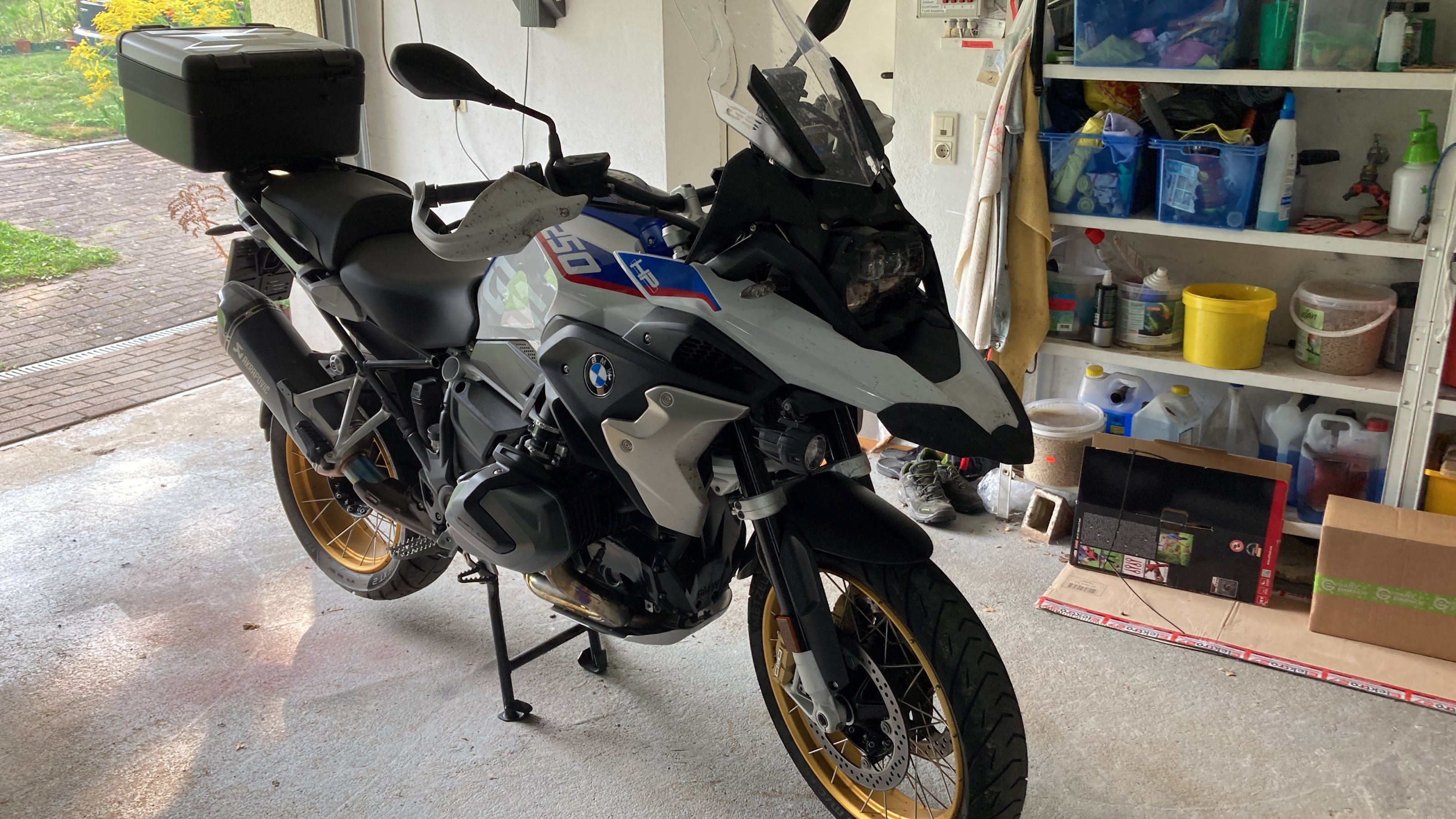

Ok, Danke, ich wage ich da mal morgen langsam ran.
Wichtig scheint ja zu sein, dass wenn alle Schrauben gelöst sind, der Schnabel in Fahrtrichtung abgezogen werden muss. Richtig?

Ok, ich geh da morgen ausgeruht mal bei.

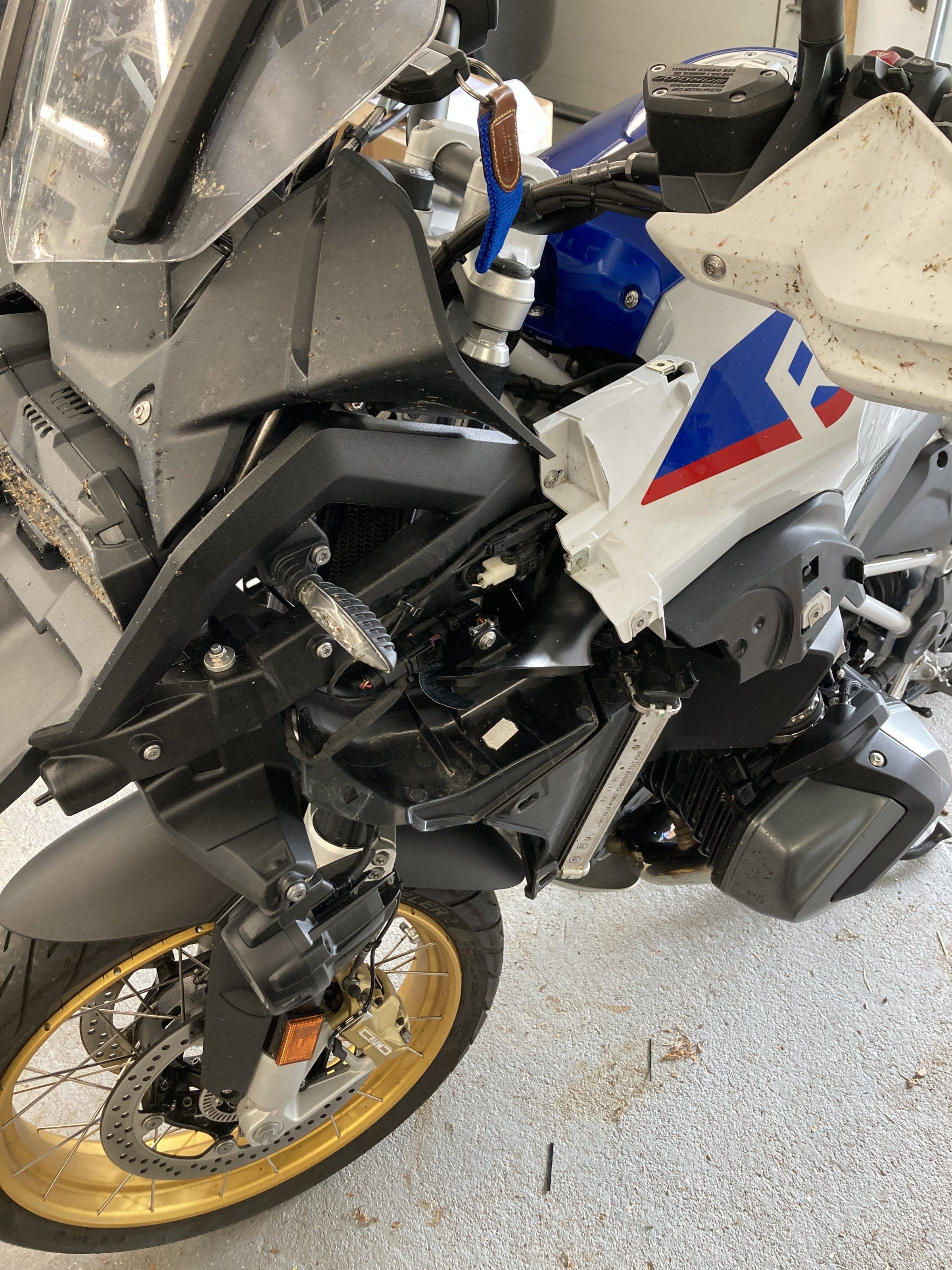

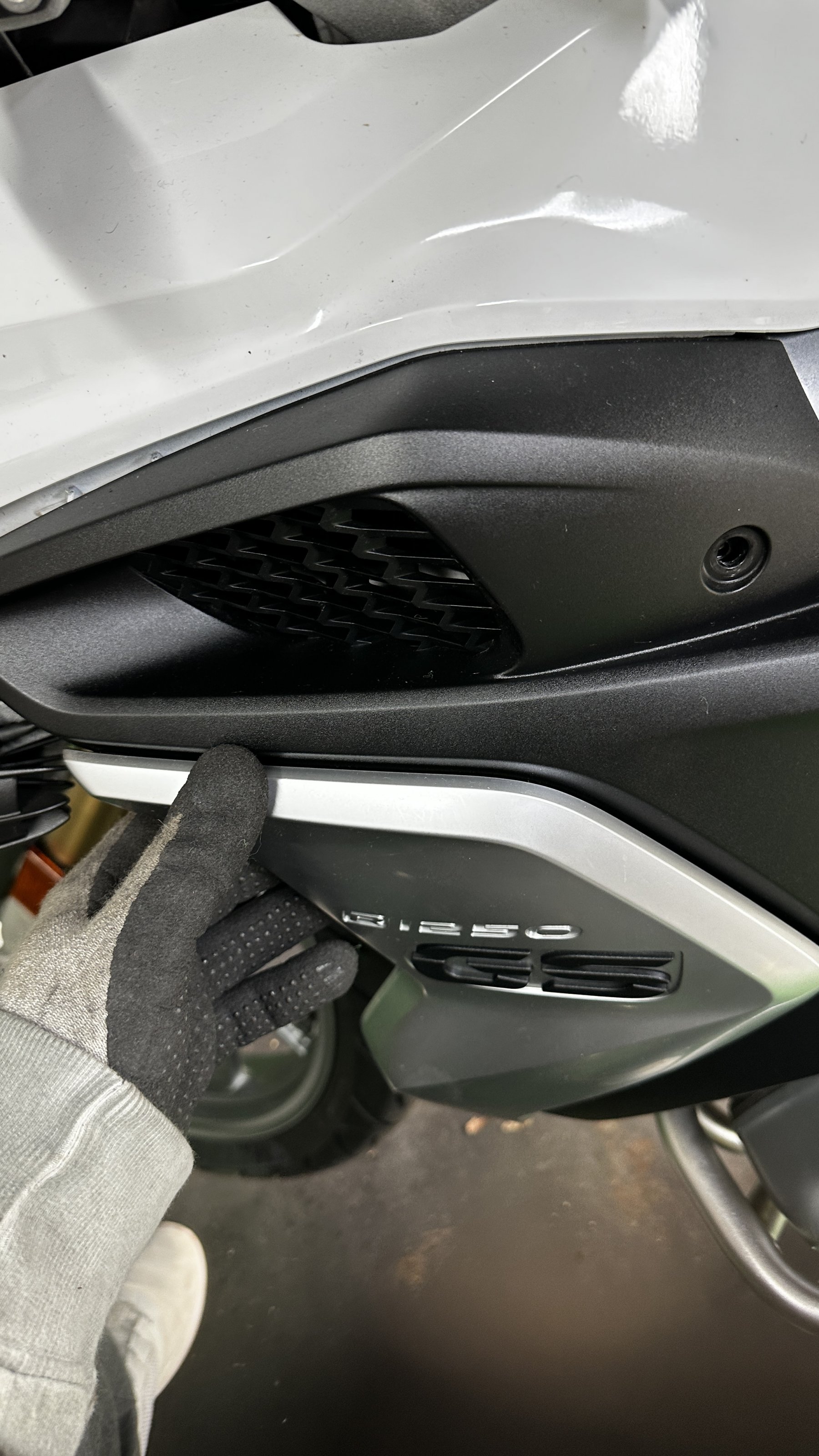

Ich habe jetzt das Seitenteil gelöst, aber es hängt oben irgendwo fest. Keine Ahnung, wie es jetzt weitergehen soll 🤷‍♂️

Meines Wissens müssen von hinten her zuerst die Tankverkleidungen ab, damit man vorne an die Verschraubungen kommt.
Zuerst die obere Tankabdeckung, dann die Seiten

Hab’s gefunden, das Seitenteil ist oben nur geklipst.

Moin. Die Tankverkleidungen können dranbleiben. (Die lackierten).
1 oder 2 Schrauben von der Innenseite am Kühler müssen auch entfernt werden.
Und denke an die 2 unten vorne am Schnabel bevor Du gefühlvoll nach vorne ziehst.
