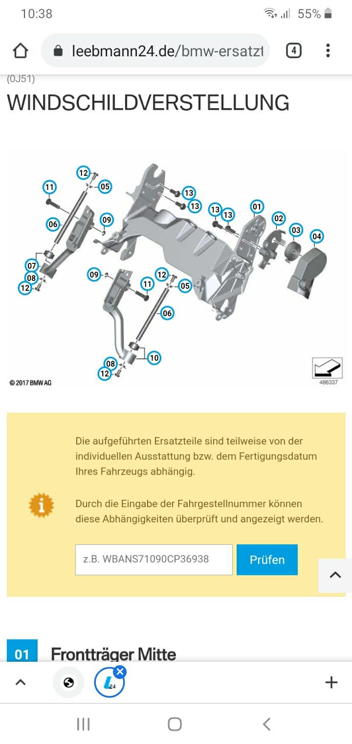

Diskutiere Windschildversteller tauschen im R 1250 GS und R 1250 GS Adventure Forum im Bereich Motorrad Modelle; Hallo, ich müsste bei mir den Windschildversteller (Bild Nr.10) tauschen. Jemand den Austausch schon einmal gemacht? Gibt es was zu beachten?

nein, noch nicht gemacht, aber was ist dein Grund für den Wechsel? Gebrochen, ausgeschlagen? Dieses Gesamtkonstrukt überzeugt mich nicht so ganz. Haltbarkeit auf Dauer? Klappern?
Ein kleiner Tipp doch noch: Passe auf die Sicherungsringe Nr. 09 auf. Etwas einfacher sind diese wieder zu verbauen wenn du sie mit einem dünnen Faden sicherst. Den lässt du anschließend dran oder entfernst ihn einfach.

Habe heute das Windschild gewechselt und die Schraube die durch den Windschildversteller verläuft um das Windschild zu halten laut Handbuch mit 4NM angezogen... Jetzt ist das Loch am oberen Rand aufgebrochen...und das stört mich
