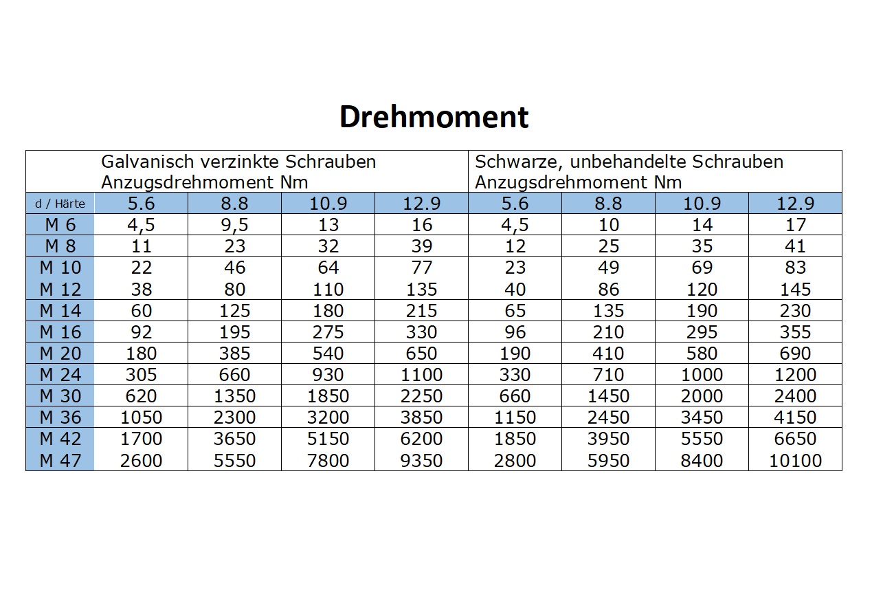

Moin Leute,
ich habe den Wunderlich Extreme Zylinderschutz hier liegen und möchte ihn die Tage montieren, da sie ja unter die Sturzbügel passen.
Wie komme ich an die Drehmomente der einzelnen Schrauben?
Danke und Gruß

Wie in Nr. 2 bereits vorgeschlagen oder evtl. findest Du die auch in der Rep-Rom oder jemand kann mal für Dich rein schauen. Ich habe leider keine für die 1250er.
Allerdings sind die Bügel ja auch keine ‚kritischen‘ Teile. Einfach minimal Loctite blau an das Gewinde geben und dann nach Gefühl festziehen. Fertig. Das mache ich seit Jahren so und mir ist noch keiner abhanden gekommen.

Nein,
aber ich denke das BMW manche Drehmomente nach Erfahrung aus dem Versuch fest legt, besonders dann wenn sie auch noch "Microverkapselt" werden sollen.

Hi
Nein,
Ausnahmsweise mal nicht denken :-) sondern vergleichen.
