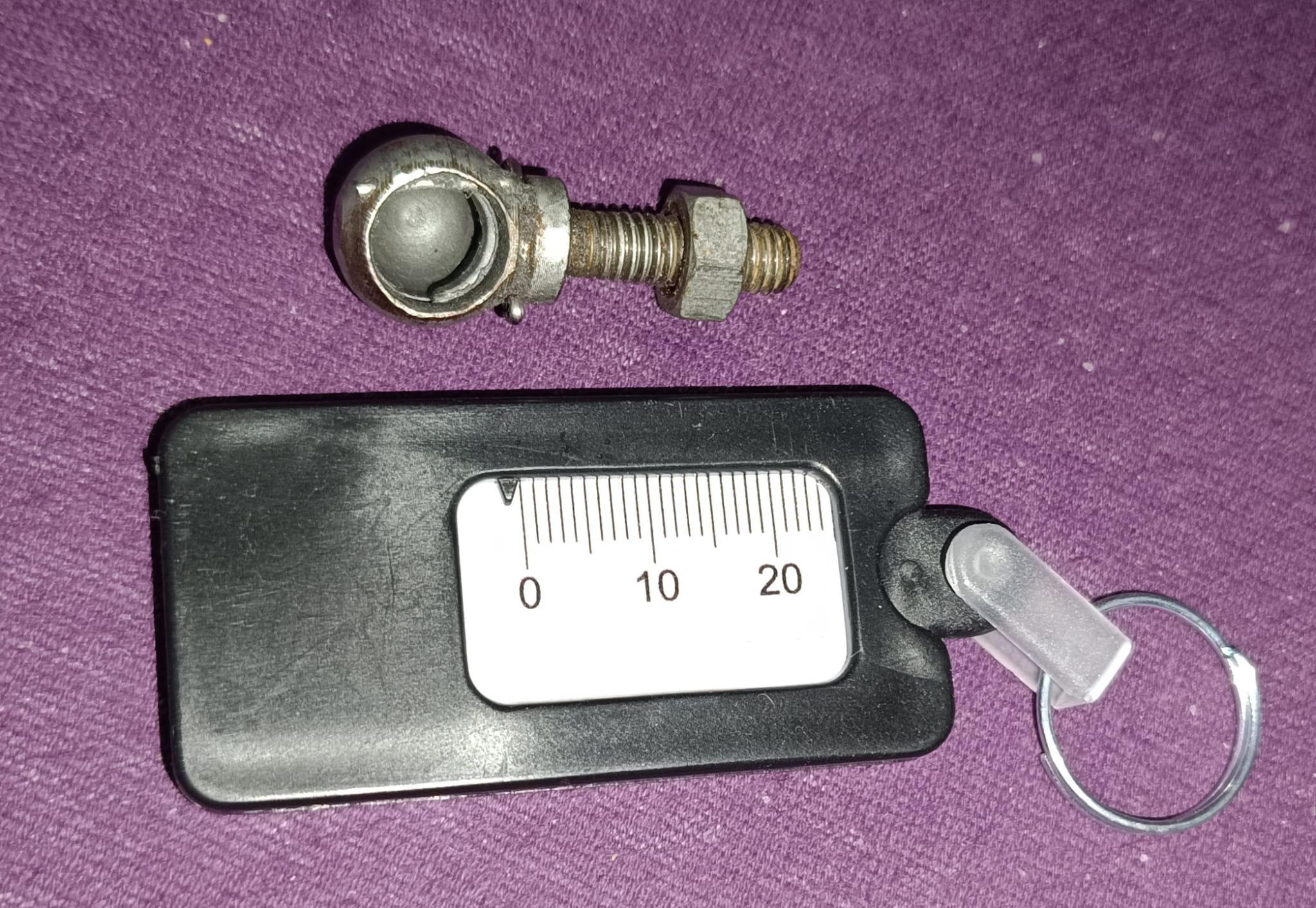

R 1150 GS Woher bekomme/beziehe ich so ein Teil(chen)?
Diskutiere Woher bekomme/beziehe ich so ein Teil(chen)? im Technik & Bastel-Ecke Forum im Bereich Modellunabhängige Foren; Ist von der Schaltübersetzung, das Gewinde ist 20mm lang, 25 mm wäre gut, länger ist egal. Konnte man früher in der LKW Reparaturwerkstatt...
Konnte man früher in der LKW Reparaturwerkstatt bekommen, heute nicht mehr.

Nennt sich Kugelkopf und gibts in allen möglichen Ausführungen und Gewindegrößen. Auch in präzise...

dann schon besser Kugelkopfaufnahme, das Problem ist,
alle sind mit M6 Hülsen, mit Gewindestift hat BMW erfunden
damit es nicht zu leicht wird.
Könnte ja ein Gewindestück dazwischen machen, dann wird es eventuell knapp mit Kontermuttern.

Da muss ich wohl das obere Teilchen in etwas länger besorgen.
Durch meine "Schalthebel nach unten Verstellerei" , habe ich nur noch 1,5 Gewindegänge im Eingriff.

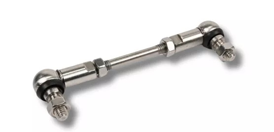

Einfach 2x Pfanne mit Gewindehülse nehmen, dazu zwei Muttern und etwas Gewindestange.

Ich würde eine Kugelpfanne nehmen, die Hülse einkürzen, eine auf Deine Bedürfnisse abgelängte Gewindestange reindrehen und mit einem Schweißpunkt sichern.

Damit zwischen Welle und Hebel ein guter Kraftschluss besteht, die Verstellbarkeit ist teilweise nur ein Abfallnutzen.
Ein Winkelgelenk mit Außengewinde wird man wahrscheinlich schwer finden, denn es scheint ein Zeichnungsteil zu sein, sprich kein Normteil.

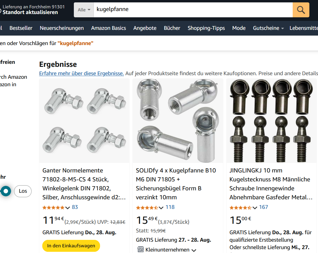

Als Ersatzlösung kann man eine (oder zwei) Kugelpfanne nach DIN 71802 B benutzen, als Beispiel mit Maßangaben: Kugelpfanne für Winkelgelenke Stahl verzinkt und passiviert | KIPP
Diese Teile kann man, wenn man von der Angabe der Gewindetiefe von 11,5mm ausgeht, ca. 5mm kürzen, so hat man noch genug Restgewinde von 1xE, kann die Gesamtlänge der Schaltstange über einen Gewindestift zur Verbindung bestimmen. Also: Jetzige Außenlänge messen und anhand der Normmaße anpassen.
Das Kürzen der Kugelpfannen in der Standardausführung Stahl/verzinkt ist jedoch teilweise unschön, denn es bildet sich Rost, Alternativ also die Winkelgelenke aus VA nehmen, die dann jedoch rund 10.-€ pro Stück kosten.
Leider ist die Schaltstange bei der 1150 so kurz bemessen (1100GS hat da nach ETK 110mm), so dass der elegante Umbau auf Rechts-/Linksgewinde ausfällt. Damit kann man nämlich die Position des Schalthebels einfacher einstellen.
