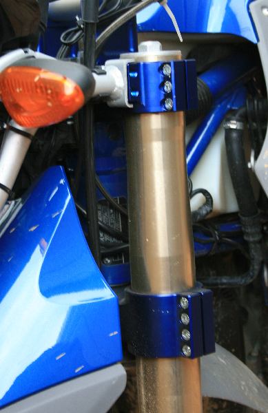

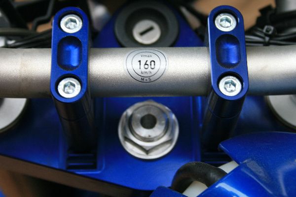

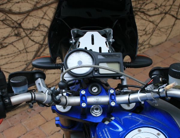

Gerne
Enduro hatte damals zur Gabelbrücke geschrieben
Wunderlich HP2
(ENDURO 11-2006)
Zur Wunderlich HP2 mit TriQ-Gabelbrückenset und
Wilbers-Gabelfedern im Vergleich zu einer umgebauten
HP2 mit Marzocchi Shiver-Gabel (Kostenpunkt: 2900
Euro): „..Damit (Wunderlich-Gabelumbau) zeigt sich das
ohnehin sehr gute Ansprechverhalten der Seriengabel
weiter verfeinert, womit die Wunderlich-BMW bei diesem
Kriterium die erwiesen hervorragend arbeitende Marzocchi
Shiver um einen Tick übertrifft...Das zeigt aber
auch, dass es nicht die beträchtliche Investition
für eine neue, andere Gabel sein muss, sondern
dass weniger finanzieller Aufwand mit der
Seriengabel ebenfalls zu einem erstklassigen
Ergebniss führt.
AmperTiger
AmperTiger
17.05.2007
38.760
Dahoam
die Verarbeitung scheint so erstklassig zu sein, wie von Wunderlich propagiert. schönes Teil. Danke für die Bilder.
schade dass man es nicht testen kann, ob es wirkt.....bei mir an der Gabel wurde schon soviel gemacht....Führungshülsen, Gleitrohre, irgendwelche Sicherungsringe, untere Gabelbrücke sehr viel besser, aber gut ist doch anders.
Tiger
