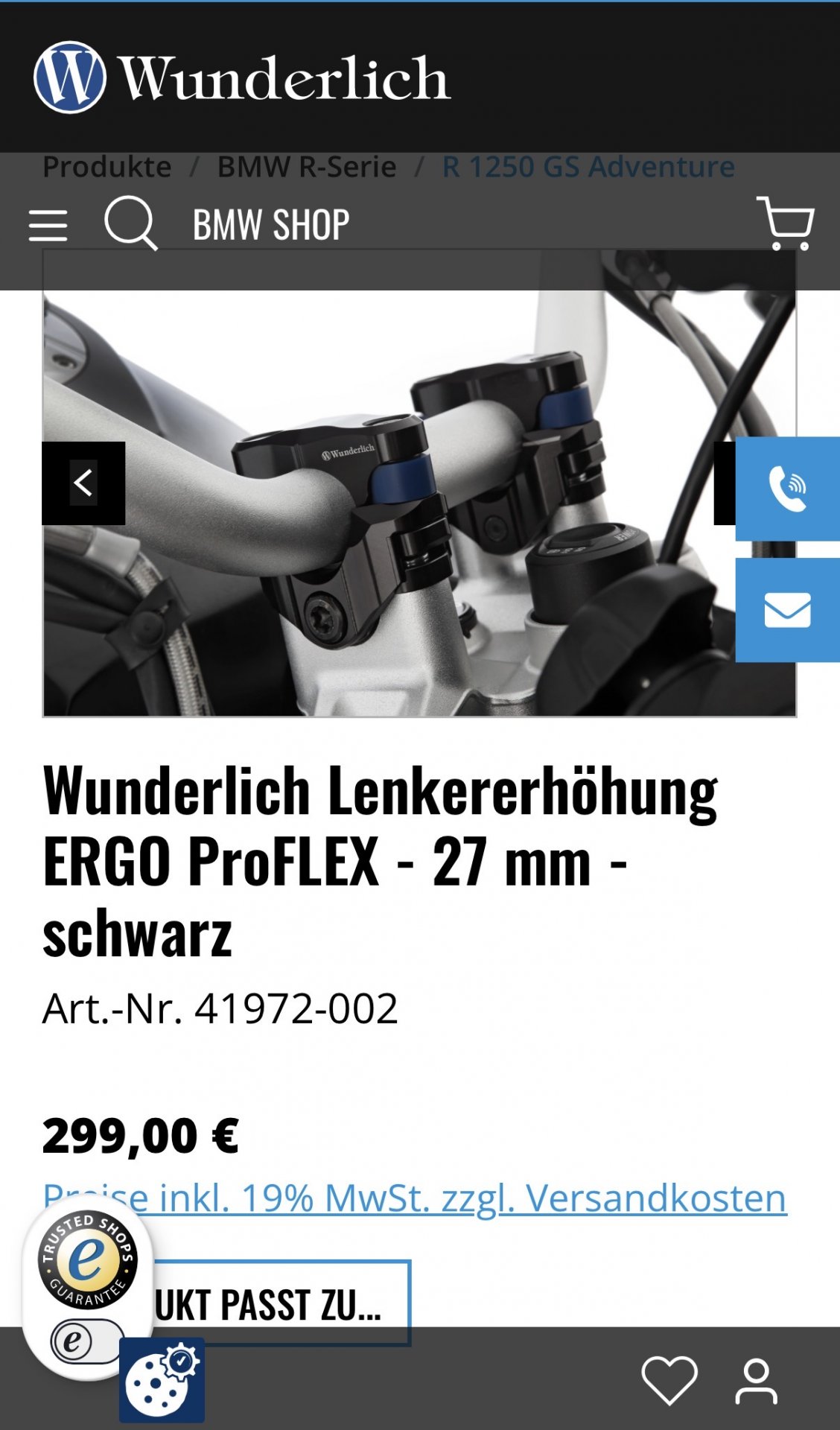

Hallo, hat evtl jemand die oben genannte Wunderlich Lenkererhöhung montiert und kann seine Erfahrungen mitteilen?
Hab momentan das Problem,das mein Lenker ab 4000 Umdrehungen leicht vibriert……

Sorry, und das soll dann Abhilfe schaffen, für 300€ !?!? So eine Erhöhung hat doch etwas mit der Ergonomie zu tun und nix mit Vibrationen. Verstehe ich nicht 🤔

Ja,ich habe diese "Wunderliche" Lenkererhöhung montiert.
Ich habe sie mir geholt,da ich bei längeren Fahrten sehr oft ein Kribbeln in den Händen bekommen habe.
Das habe ich jetzt nicht mehr.👍
Ob dieses Teil dein Problem löst,kann ich dir nicht sagen bzw.
warum dein Lenker ab 4000U/min anfängt zu vibrieren. 🤷‍♂️
Du kannst es aber ausprobieren,da du die Lenkererhöhung innerhalb von 60 Tagen wieder zurücksenden kannst,falls es nicht den gewünschten Effekt für dich bringt.
Das hatte ich vorab nochmal tel. geklärt,das wäre machbar gewesen.
Hab sie mir dann vor einer längeren Tour gekauft, getestet und für gut befunden.
@BadenFrank
Weil es nicht nur eine Erhöhung ist,sondern eine zusätzliche Dämpfung besitzt.
MfG schmio

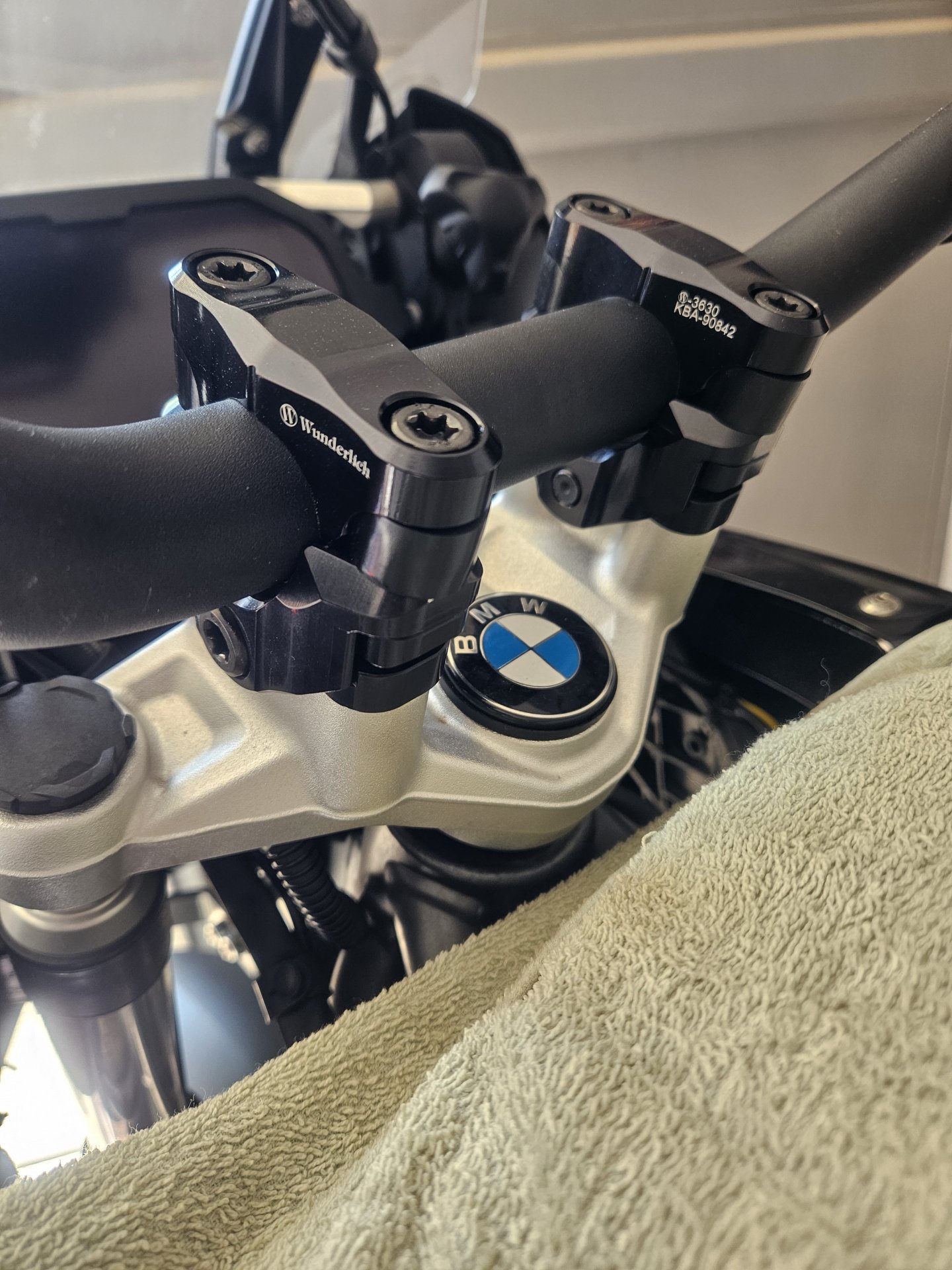

Hallo, heute montiert und 250 km getestet…..was soll ich sagen…einfach TOP‼….Vibrationen weg und sitze noch entspannter
